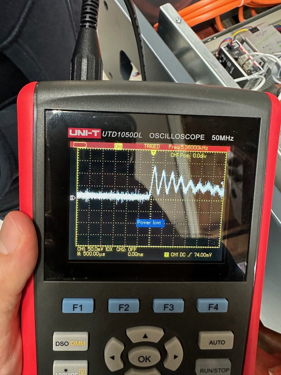

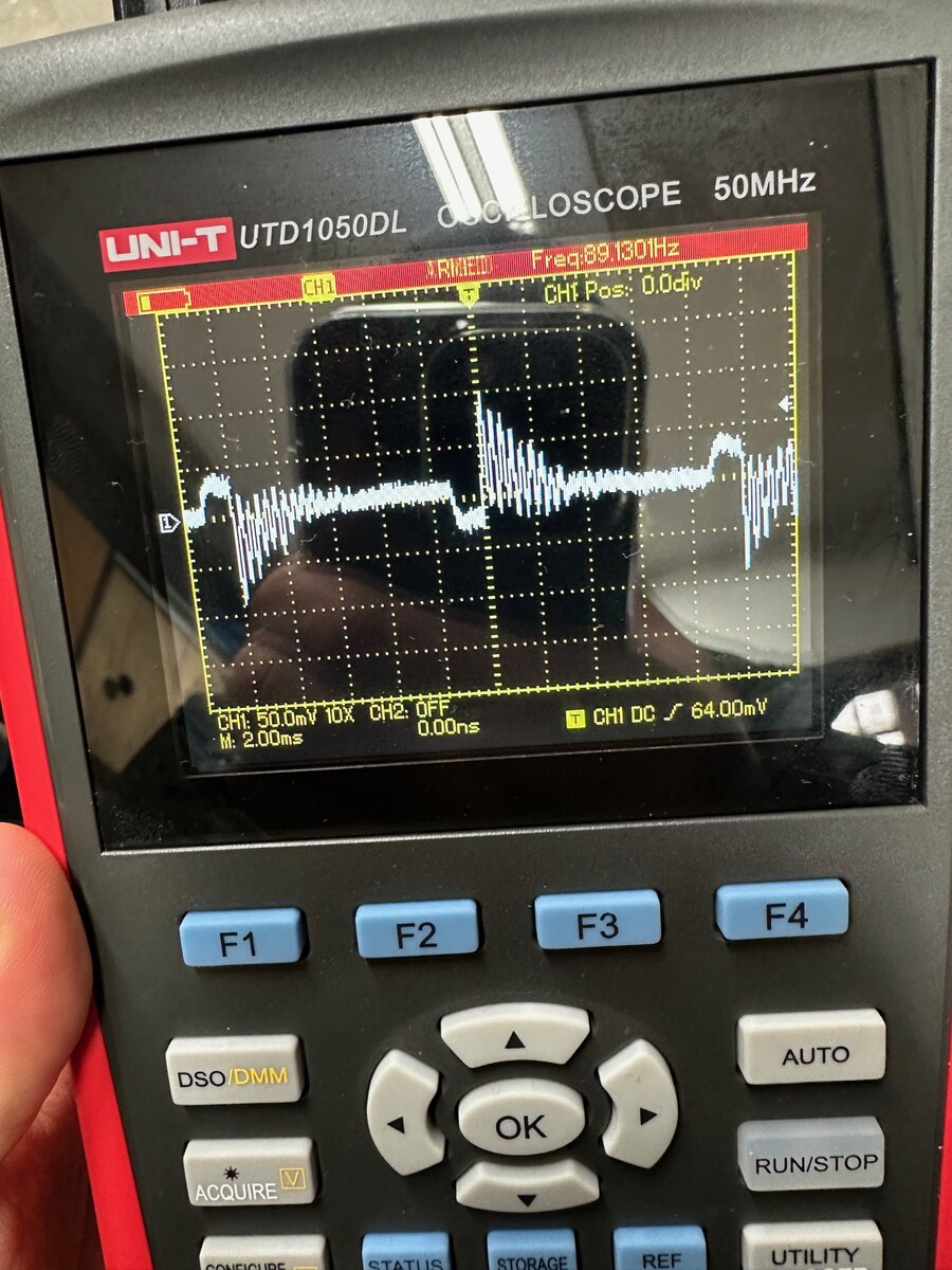

Hallo, Ich habe hier einen FU, welches mir ab und zu den FI Typ F auslöst. Habe die Ableitströme (auf PE) mal mit einer HF Strommesszange (1000mV/A) gemessen und es hat sich das Bild wie im Anhang ergeben. Der FU ist nur eingeschaltet, kein Motor oder Kabel am Ausgang und die genau gleichen Störungen kommen Common-Mode über N und L (Mit Strommesszange über beide Leiter gemessen) raus. Meine Idee wäre also, eine Common-Mode Choke für die Störfrequenz von etwa 2.6kHz (Peak bis fast 200mA) um die Ableitströme zu unterdrücken, denn ich denke es koppelt mir diese dann direkt in die Erde rein (auch noch über das Netzfilter am Eingang). Denkt ihr ich kann das Problem so minimieren? Die Energie sollte ja soweit in der Gleichtaktdrossel verbraten werden können. Alternative wäre dann ein Trenntrafo, aber eher als letzte Lösung.

Bert S. schrieb: > Common-Mode Choke für die Störfrequenz von > etwa 2.6kHz Das wird ein dickes Ding.
LDR schrieb: > Bert S. schrieb: >> Common-Mode Choke für die Störfrequenz von >> etwa 2.6kHz > > Das wird ein dickes Ding. Habe ich mir auch schon gedacht, da finde ich im Moment auch nichts ab Stange.
Bert S. schrieb: > LDR schrieb: >> Bert S. schrieb: >>> Common-Mode Choke für die Störfrequenz von >>> etwa 2.6kHz >> >> Das wird ein dickes Ding. > > Habe ich mir auch schon gedacht, da finde ich im Moment auch nichts ab > Stange. Klar, sowas ist Sonderanfertigung.
Dann werde ich wohl was selber wickeln, habe damit aber leider nicht wirklich Erfahrung. Was für ein Material / Ringkern wäre da geeignet?
Nimm so etwas https://epa.de/filter/de/leakcomp-hp/ Haben wir reihenweise in der Firma verbaut und funktioniert bestens.
Bert S. schrieb: > Dann werde ich wohl was selber wickeln, habe damit aber leider > nicht > wirklich Erfahrung. > > Was für ein Material / Ringkern wäre da geeignet? Da sollte ein Ringbandkern noch tauglich sein. Wieviel Strom muss denn drüber?

Thomas R. schrieb: > Nimm so etwas https://epa.de/filter/de/leakcomp-hp/ > > Haben wir reihenweise in der Firma verbaut und funktioniert bestens. Habe ich schon in Betracht gezogen, geht aber nur 3-Phasig und die aktuelle Installation hat nur 1-Phase zur Verfügung. LDR schrieb: > Da sollte ein Ringbandkern noch tauglich sein. > > Wieviel Strom muss denn drüber? Sättigung bei über 16A, die Stromaufnahme wird aber im Durchschnitt um die 4-5A liegen.
Bert S. schrieb: > Sättigung bei über 16A, die Stromaufnahme wird aber im Durchschnitt um > die 4-5A liegen. Da wird der Kern eines 50VA Ringkerntafos reichen.
Ich habe noch folgendes Filter gefunden: https://epa.de/download/de/03_Datenblaetter/03.01_EMV/03.01.02_Dreiphasen-Netzfilter/EPA_Ableitstrom-Reduktionsfilter_NF-DAR-3_Datenblatt.pdf Reduziert anscheinend Störungen ab 2kHz, aber das scheint es auch nur für 3-Phasen zu geben. Da ist doch aber auch nicht mehr als eine Common-Mode Choke drin, oder? Das müsste ja eigentlich auch mit 2-Phasen gehen oder übersehe ich da was?
Das funktioniert natürlich auch dann. Dass da keine Induktivitätsangaben gemacht werden...
