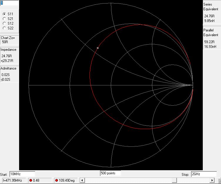

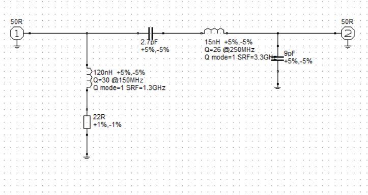

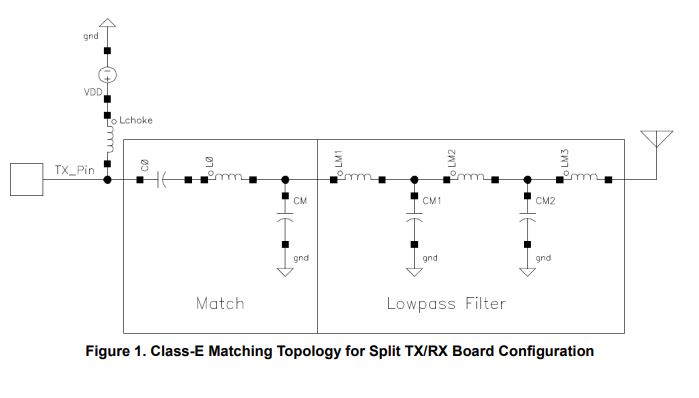

Ich habe das Netzwerk in RfSIM nachgebaut (siehe Bilder) und sehe, das
sich im Smith Diagramm bei S11 und 470MHz die Impedanz des Chips
einstellt. Was für mich auch Logisch erscheint, da Zges die Chip
Impedanz ergibt.

Na ja, das ist etwas missverständlich ausgedrückt. Der EZR32 TX-Ausgang
ist ein Open Drain, der so ausgelegt ist, dass er Klasse-E-Betrieb
verträgt.
> Da der MOSFET im Transmitter eine Shunt Kapazität hat und auch
> Induktivitäten durch Boundingdrähte entstehen habe ich am Ausgang des
> Chips eine andere Impedanz (Im Beispiel 24,87Ω+j28,66Ω bei 470MHz) als
> ich für die Antenne benötige (50Ω+j0).
Für Klasse-E-Betrieb hat man es ja nicht nur mit dem nackten TX-Ausgang
zu tun. Dieser braucht eine Drossel in Reihe mit einem Widerstand nach
VDD, wobei letzterer die gewünschte Trägerleistung einstellt, und ferner
den für einen Klasse-E-Verstärker zentralen Resonanzkreis. Dieses
Netzwerk will nun (in dem Beispiel aus der Appnote AN648) eine Impedanz
von (24,87 + j28,66)Ω bei der Betriebsfrequenz sehen.
> Deshalb muss ich durch ein L-Match über das konjungiert komplexe
> (24,87Ω-j28,66Ω) der Ausgangsimpedanz meine Impedanz anpassen.
Nein. Du musst die Impedanz Deiner Last (50 Ω) auf die Impedanz
transformieren, die der TX-Ausgang plus Resonanzkreis sehen wollen, also
die (24,87 + j28,66)Ω in dem Beispiel aus der Appnote. Man beachte das
Plus -- keine Konjugation.

Das ist nicht die Ausgangsimpedanz des Chips bzw. des Senders sondern
die Impedanz die am Ausgang des Serienkreises L0/C0 verlangt wird. Die
L-Anpassschaltung Lm/Cm transformiert von der 50 Ohm Last rückwärts auf
Z = 24,87Ω+j28,66Ω. Der Serienkreis L0/C0 reicht diese Impedanz
unverändert an den Ausgang des Senders weiter.
Ein konjugiert komplexer Wert ist in diesem Fall nicht notwendig.
> Impedanz ergibt.
Die Ausgangsimpedanz des Senders ist unbestimmt. Es handelt sich ja,
idealisiert dargestellt, nur um einen Schalter und eine Kapazität
parallel dazu. Das Anpassnetzwerk stellt, wie schon gesagt, nur die
richtige Last (24,87Ω+j28,66Ω @ 470MHz) für den Sender bereit.

Kannst du machen wenn du magst, dann gleich inklusive dem zusätzlichen
Tiefpassfilter. Es reicht schon wenn du den Ausgang (Antenne) mit 50 Ohm
abschließt und S11 bestimmst, um zu überprüfen ob der Sender die
geforderte Impedanz sieht.

Das verstehe ich jetzt nicht ganz. In der ApplicationNote AN1275 vom
Silicon Labs ist im Punkt 2.3 Impedance Matching das so erklärt, dass
das L-Match das konjugiert komplexe der Source Impedanz sein muss. Was
verstehe ich falsch?

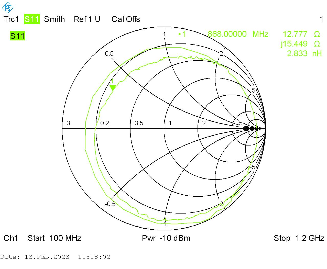

Habe heute eine Bestückung für die Frequenz von F0=868MHz nach der
Schaltung im Anhang (Schaltung.jpg) gemacht.
Anstatt des tschebyscheff habe ich 0Ohm Widerstände bestückt.
Laut Datenblatt benötige ich eine Ausgangsimpedanz bei 868MHz von
Zsource= 13,53Ohm+j15,59Ohm.
Bestückt habe ich folgende Bauteile:
Lchoke= 220nH
C0= 3,3pF
L0= 10,19nF
LM= 6,932nH
L0+LM= 17,12nH
CM= 6,0pF
Mit RfSIM Simuliert ergab sich bei S11 im Smith Diagramm die Impedanz
des Netzwerkes (13,53Ohm+j15,59Ohm).
Wie Anfang erwähnt habe ich eine Leiterplatte welche am TX_PIN einen UFL
Anschluss besitzt (EFR32 nicht bestückt).
Im Anhang findet ihr die S-Parameter Messung. Dort befindet sich die S11
Messung mit 38,303Ohm+j47,833Ohm aber noch nicht an meiner Zielimpedanz.
Gehe ich jetzt richtig in die Vermutung, das ich jetzt L0 und CM so
beeinflussen muss, bis ich die Impedanz von 13,53Ohm+j15,59Ohm erreicht
habe?
Vielen Dank und viele Grüße,
Daniel
von Robert M. (r0bm)
Das ist richtig, wenn Leistungsanpassung gefordert wird. Siehe dazu S.12
der AN648.
Daniel schrieb:
> Kann ich das dadurch begründen das der Reihenschwingkreis die Impedanz
> nicht beeinflusst da dieser bei meiner Trägerfrequenz in Resonanz ist?
Ja.
Das wäre die Impedanz am Eingang der Anpassschaltung bzw. die Last die
die PA sehen möchte.
Das ist doch relativ weit weg von der Sollimpedanz. VNA kalibriert?
Referenzebene befindet sich am Eingang der Anpassschaltung?
Konzentriere dich ausschließlich auf das eigentliche Netzwerk bestehend

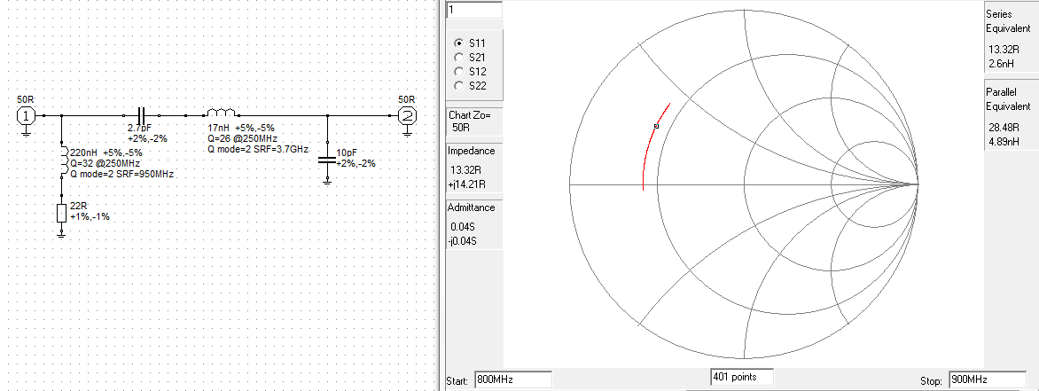

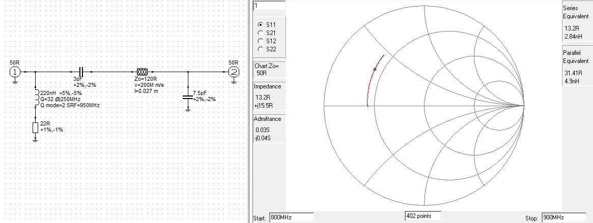

aus C0/L0+Lm/Cm. Das Netzwerk schließt du unmittelbar mit einem 50 Ohm
Widerstand ab. Die Daten (Güte, Eigenresonanz) der 17nH Induktivität aus
dem Datenblatt ermitteln und die Auswirkungen auf das Netzwerk und
dessen Eingangsimpedanz in RFSim untersuchen. Wenn das Datenblatt fehlt,
lassen sich die S-Parameter der Induktivität messen und als 2-Port in
RFSim einfügen. Über Änderungen an C0/Cm die Eingangsimpedanz auf den
korrekten Wert trimmen. Die so ermittelten Werte übernehmen und neu
messen.
Ein Bsp. dazu, anhand einer drahtgewickelten Induktivität der Größe 1005
(0402), ist angehängt. Im zweiten Bsp. übernimmt eine gedruckte 120 Ohm
Leitung die Aufgabe der Induktivität L0+Lm.

Na ja, das ist nicht ganz die richtige Sichtweise dieser Schaltung. Der
Transistor hinter dem TX-Ausgang arbeitet nicht im linearen Bereich,
sondern lässt sich in erster Näherung als idealer Schalter modellieren.
Ebenso "nichtlinear" (sprich: nicht-harmonisch) sind daher die
Spannungen und Ströme im Transistor und in der Parallekapazität. Im
Frequenzbereich reicht es also nicht, die Schaltung nur bei der
Trägerfrequenz zu betrachten.
Anschaulich gesprochen  hat der Reihenschwingkreis die Aufgabe, dafür zu
sorgen, dass Harmonische der Trägerfrequenz keine Leistung in der Last
umsetzen. Daher kann diese Topologie theoretisch (ideale Bauteile
vorausgesetzt) einen Wirkungsgrad von 100% erzielen.
Die (etwas verwickelte) Analyse und Dimensionierung eines
Klasse-E-Verstärkers erfordert es, dass er mit einer bestimmten Impedanz
belastet wird, um so wie berechnet zu funktionieren. Ziel des
Anpassnetzwerks ist, diese Verhältnisse herzustellen, trotz der reellen
50Ω, die die externe Last darstellen.

von Daniel (dustbox84)
So bin jetzt mal wieder zum probieren gekommen.
Habe zuerst die Schaltung direkt mit einen 50Ohm Widerstand
abgeschlossen und den Eingang (beginnend am Reihenschwingkreis) direkt
mit einer Kurzschlussbrücke über die Kabellänge auf Kurzschluss
kalibriert. Jetzt habe ich über die S11 Messung soweit meine Komponenten
angepasst, bis ich meine Wunschimpedanz von 13,53Ohm+j15,59Ohm bei
868MHz so nah wie möglich erreicht habe.
Und ich finde das ich da gut hingekommen bin (siehe Grafik
Match_868MHz.jpg). Im Anhang findet ihr auch ein Bild
(BeschaltungLP.jpg) welche Werte sich ergeben haben.

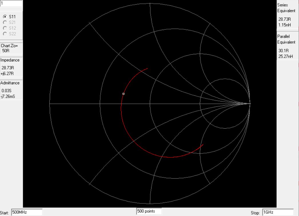

Sehr optimistisch habe ich diese Beschaltung auf meiner Leiterplatte mit
dem Transmitterchip übernommen und das Spectrum angeschaut. Leider
erreichte ich nur eine Sendeleistung von 16dBm, was mir zu wenig ist.
Aus Verzweiflung habe ich nun die Bestückungsvariante bei 868MHz aus der
Application Note AN648 probiert (siehe SchaltungBeispiel.jpg). Diese
Schaltung brachte mir eine Sendeleistung von 18dBm. Wenn ich mir die
Impedanz am Eingang in der Simulation bei 868MHz mit der
Beispielbeschaltung anschaue, stellt sich dort eine Impedanz von
28,73Ohm+j6,27Ohm ein (smithBeispiel.jpg).
Ist nun die Nährungsformel für die Impedanz von SiliconLabs nicht gut
oder ist die Art wie ich meinen Abgleich realisieren möchte einfach zu
fehleranfällig?
Klar könnte ich jetzt auch über das Spectrum so lange die Teile tauschen
bis ich meine Ausgangsleistung von ca. 20dBm bei niedriger Stromaufnahme
erreicht habe, aber ich finde die Justierung über smith echt angenehmer
da man dort mit ein wenig Übung genau erkennen kann was man zu ändern
hat.
Hoffe ihr habt noch einen Rat für mich!
Viele Grüße,
Daniel
Wenn für die Induktivität eine Güte Q=33@250MHz (Q-Mode 2) und eine
Eigenresonanz SRF=2GHz angenommen wird, liegt man auch in der Simulation
mit der Eingangsimpedanz (Ze=13,8+j15,2) in der Nähe des theoretischen
Wertes.
Daniel schrieb:
> Leider
Wie hoch ist dabei der Wirkungsgrad der Endstufe? Mit 22 Ohm in Reihe
zur Drosssel geht ein ziemlicher Batzen von der Betriebsspannung (3,3V)
verloren, was sich in der erzielbaren Ausgangsleistung wiederspiegelt.
In der App-Note werden nur die Werte der einzelnen Bauteile angegeben,
auf den realen Eigenschaften der Bauteile wird nicht näher eingegangen.
Welche Eingangimpedanz sich wirklich einstellt lässt sich daher schwer
sagen.
Die 18dBm sind schon mal eine Verbesserung. Wurde dieser Wert am Ausgang
des Anpassnetzwerkes oder des TP-Filters gemessen? Alleine schon der
Widerstand in Reihe mit der Drossel ist mit nun 12 Ohm deutlich kleiner
als zuvor, wodurch für die Endstufe eine höhere Betriebsspannung zur
Verfügung steht.
Soweit ich das sehe, ist das die bekannte Lehrbuchtheorie, die den
Transistor als idealen Schalter modelliert, die Drain-Source-Kapazität
als spannungsunabhängig annimmt, und die Drossel (lässt nur DC durch)
und den Schwingkreis als ideal annimmt. Die Optimalitätbedingung, die
man dabei für die Auslegung investiert, ist, dass die Drainspannung und
ihre erste Zeitableitung im Schaltzeitpunkt Null sind.
Daniel schrieb:
> Leider
Wie schon angemerkt wurde, haben die realen Bauteile Verluste, die sich
hier niederschlagen könnten. Wie realistisch oder einfach erreichbar die
20 dBm sind, weiß ich leider nicht, da ich den Chip bisher nicht in den
Fingern hatte.
Außerdem: Wenn ich das Datenblatt richtig interpretiere, gibt es vom
EZR32HG220 mehrere Varianten, die sich in der erreichbaren Sendeleistung
unterscheiden. Aus dem Datenblatt:
"+13 dBm for EZR32HG220FXXR55, R60, R67 and R69, +16 dBm for
EZR32HG220FXXR61, and +20 dBm for EZR32HG220FXXR63 and R68 variants"
Wahrscheinlich ist die MOSFET-Kaskode am Ausgang bei den Varianten mit
kleinerer Sendeleistung einfacher und damit nicht-idealer aufgebaut.
Hast Du vielleicht die falsche Version erwischt?
