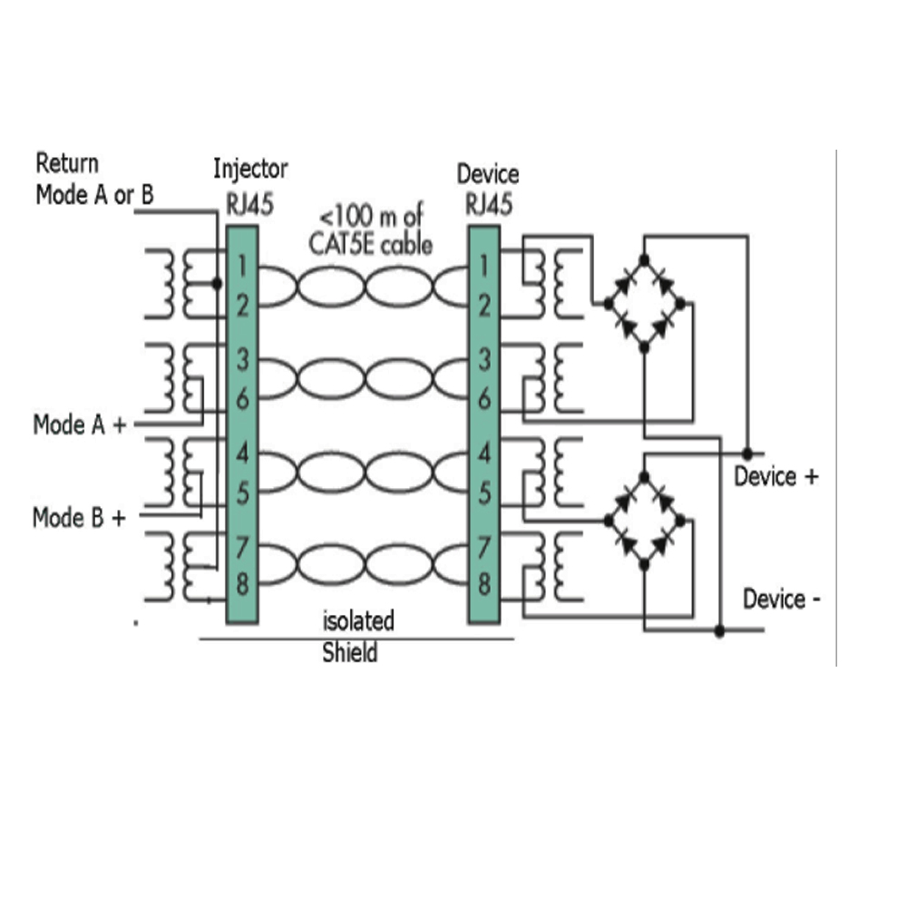

Hallo allerseits, ich habe mir o. g. AP gekauft, in der Hoffnung, dass der 2. RJ45-Port mittels POE-Passthrough verschalten ist und ich damit das Mikrotik SXT-LTE6 Gateway betreiben kann. - Leider ist das nicht der Fall... Hier sind die Links zur Hardware: * https://geizhals.at/tp-link-omada-eap245-a1532804.html#downloads * https://geizhals.at/mikrotik-routerboard-sxt-lte6-kit-rbsxtr-r11e-lte6-a2191093.html#downloads Ich weiß, dass es POE-Splitter gibt. Ich möchte das Setup aber aus Platz- und Kostengründen möglichst schlank halten und scheue mich nicht vor einer kleinen Modifikation am TP-Link, wenn sie zielführend sein könnte... Das ganze ist auch am Balkon, also im Außenbereich. Es gibt zwar diesen (https://www.amazon.de/gp/product/B08NW4297L/ref=ox_sc_saved_title_1?smid=A3KMHY4R1VZ75C&psc=1) interessanten POE-Switch, aber den muss ich wieder in ein eigenes Gehäuse packen... Hier ist eine Übersicht über mein Setup mit den Kabellängen: POE+(48V/30W)-Injektor--3m-->[EAP245]--20m-->[SXT-LTE6] Das ist meine Idee: Der EAP245 hat 2 geswitchte RJ45 Buchsen - eine davon hat POE-in Funktion und versorgt den EAP. Direkt an dieser greife ich die Spannung an der RJ45-Buche (4/5 DC+, 7/8 DC-) und führe sie auf einen DC-Stecker heraus. An diesen geht der POE-Injektor für den Mikrotik. Die Datenleitung kommt aus dem 2. geswitchten RJ45 vom EAP. Der Mikrotik SXT kommt mit den 48V vom EAP zurecht. Könnte das funktionieren, ohne dass sich meinen 2 Stunden alten EAP245 gleich schrotte? Ich bin absoluter POE-Neuling. Wäre es denkbar den EAP mit ordentlichem POE-Passtrough zu modden? Hat jemand einen Infolink für mich? Vielen Dank für euren Input! Beste Grüße LeFish
Ich habe mir das nun etwas genauer angeschaut und bin draufgekommen, dass der Mikrotik-Injektor nicht gigabit-fähig ist. D. h. die Pins 4/5 und 7/8 sind dediziert als DC+/- Leitungen ausgeführt. Gigabit-Lan macht beim LTE-Router keinen Sinn... Anders ist es beim EAP245 - hier macht Gigabit-Lan eingangsseitig (Eth1/POE) sehr wohl Sinn. Meine Fragen an die Experten sind nun: (1) Wenn ich an einem Gigabit-fähigen RJ45 an Pin 4/5 und 7/8 DC-Leitungen abzweige: Verliert er damit die Gigabitfähigkeit bzw. wird die Verbindung instabil? (2) Direkt hinter den RJ45-Buchsen sind im EAP245 GroupTek1000BaseTx-Magnetics Modules verbaut: https://datasheetspdf.com/pdf-file/1297016/GROUP-TEK/HST-24082DR/1 Kann ich diese irgendwie klug in mein eigentliches Vorhaben (POE-Passthrough für 10/100MBitps) einbinden? )
https://www.elektronik-kompendium.de/sites/net/0807021.htm Zu 1. PoE mit 1G ist grob wie im angehängtem Bild aufgebaut. Das bedeutet, man zapft über die Mittelanzapfungen im Übertrager den Gleichstrom ab. Das ganze gleich 2 mal parallel. Damit ist klar, wenn du die Pins 4/5 und 7/8 irgendwie kurzschließt wird kein Gigibit mehr gehen, weil du die Wicklungen vom Übertrager kurzschließt und damit keine Daten mehr ankommen. Bei 100Mbit kann man einen 2Fach Übertrager mit Mittelanzapfung nehmen oder die Pins 4/5 und 7/8 direkt verwenden. Was du machen könntest, wie im Bild sollte dort ein Gleichrichter mit Kondensator sitzen. Wenn du die 48V da abnimmst sollte das gehen. Die Frage ist wie ist der Lan Out Port verschaltet. Wenn er die Pins 4/5 und 7/8 frei hat, könntest du die 48V da anlegen sofern der LTE mit der Spannung umgehen kann. Probleme: * Der Der Stromverbrauch beider Geräte zusammen sollte nicht den maximalen Strom von PoE+ überschreiten. Bei einem aktiven Switch könnte dieser den Port wegen überlasst abschalten. * Normalerweise handelt man bei PoE die Spannung aus. Währenddessen darf eigentlich nicht zu viel Leistung abgenommen werden. Ist die Frage wie ein Switch darauf reagiert.
