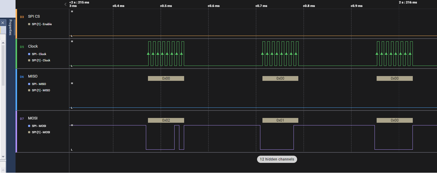

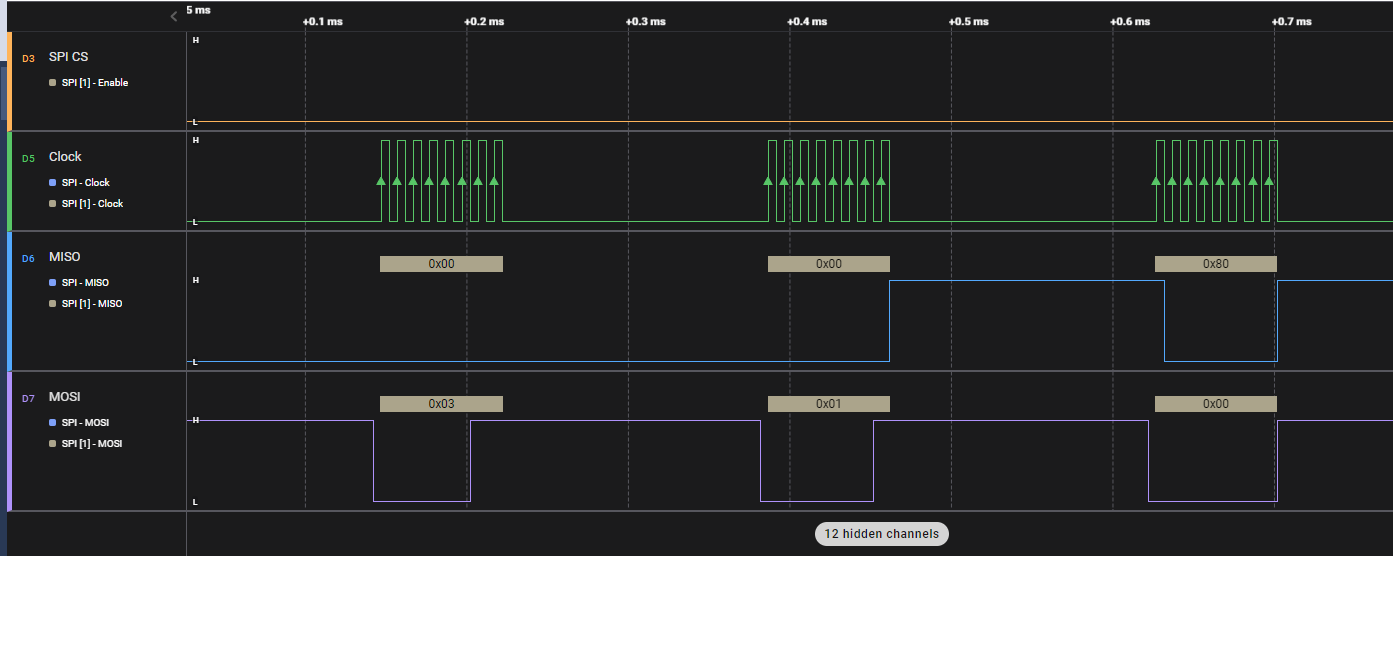

Hallo, Ich bin gerade dabei mit einem Mikrocontroller via SPI einen EEPROM zu beschreiben. Genauer gesagt handelt es sich hierbei um den M95010 EEPROM. Die Kommunikation mit dem EEPROM scheint reibungslos zu verlaufen, da ich auf meine Fragen stets eine Antwort bekomme. Was mich nun verwirrt ist, dass wenn ich an die Adresse 01 einen schreibbefehl sende mit dem Inhalt 00 und diese anschließend auslese, erhalte ich 0x80. Besagtes Beispiel habe ich im Anhang hinzugefügt. Erklärung: 1. Byte = Commandbyte (0x02 = Schreiben, 0x03 = Lesen) 2. Byte = Adressbyte 3. Byte = Databyte Mein Mikrocontroller führt Schreibbefehle aus die Sowohl das Databyte als auch die Adresse jeweils um ein erhöhen. Daraus entstehen die folgenden Werte an Adressen: Adresse Schreibwert Lesewert 0x01.........0x00.........0x80 0x02.........0x01.........0x81 0x03.........0x02.........0x82 ................................ 0x79.........0x7E.........0xFD 0x80.........0x7F.........0xFE 0x81.........0x80.........0x7F 0x82.........0x81.........0x80 ................................ DATA FF wird nie geschrieben + Read DATA wiederholt sich ab 0x80 Ich verstehe nicht so ganz wie dieses Problem zu Stande kommt, da es so scheint als wäre das highest value Bit immer gesetzt aber dann kommt der Ausnahmefall bei Adresse 0x81 wo auf einmal ein Wert von 7F gelesen wird... Falls benötigt kann ich auch Teile meines Codes zeigen, aber da der Schreibwert korrekt funktioniert und der M95010 icht programmierbar ist, sollte das keine mögiche Fehlerquelle sein.
Mein Glaskugel sagt: Du ignorierst die Pagegrenzen und die Wartezeiten.
Im Datenblatt steht alles nötige. Zuerst mußt Du WREN senden, damit Du schreiben darfst. Dann kannst Du das Statusbyte lesen, ob WEL gesetzt ist.
Hey Peter, Ja klar WREN und Status hab ich natürlich verwendet das hat nur nicht mehr auf den Screenshot gepasst. WEL ist gesetzt wenn ich schreibe. @EAF könntest du das etwas näher erläutern?

Paul Ö. schrieb: > @EAF könntest du das etwas näher erläutern? Ich versuche es..... Paul Ö. schrieb: > Falls benötigt > ..... > sollte das keine mögiche Fehlerquelle sein. Diese Einschätzung.... Angenommen, deine diagnostischen Fähigkeiten wären soweit ausgebildet, dass diese Einschätzung berechtigt ist, dann würdest du diese Frage hier im Forum wohl nicht stellen müssen, sondern könntest das Problem alleine lösen. Das treibt mich zu dem logischen Schluss, dass der Fehler genau in dem steckt, was ausgeblendet wird. Ist nicht zu 100% sicher, aber doch recht wahrscheinlich. EAF schrieb: > Mein Glaskugel sagt: > Du ignorierst die Pagegrenzen und die Wartezeiten. Tipp: Wenn es solche Dinge gibt, sollten sie im Datenblatt erwähnt werden. Da (so ich vermute) dir das unbekannt ist, solltest du das nachholen. Ins besondere dein "fehlerfreies" Schreiben daraufhin kontrollieren.

Paul Ö. schrieb: > aber dann kommt der > Ausnahmefall bei Adresse 0x81 wo auf einmal ein Wert von 7F gelesen > wird... Zeige mal deine Schaltung und Aufbau. Da wird wohl noch ein Problemchen versteckt sein. Ein Fehlender Abblock-Kondensator könnte zu solchen "statistischen" zufälligen Fehlern führen.
