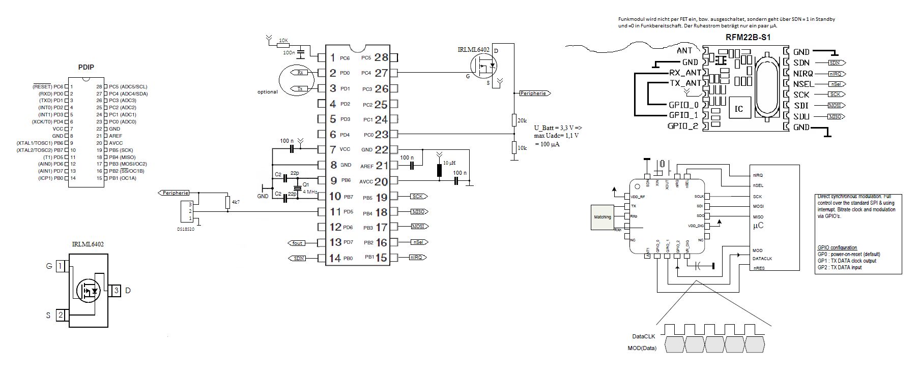

von Mathias B. (mbr)
Der Schaltplan sieht so aus.
Es wird ein externer Resonator mit 4 MHz verwendet.
Die Schaltung wird mit 2 AA Batterien versorgt und funktioniert bis etwa
2,6 V herunter zuverlässig. Danach macht der Temperaturfühler DS18B20
schlapp. Das Funkmodul würde bis etwa 2,2 V mitspielen.

von EAF (Gast)
Ein solcher benötigt keine Bürdekondensatoren, eher einen Widerstand.
