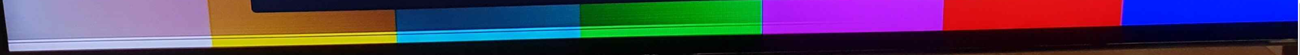

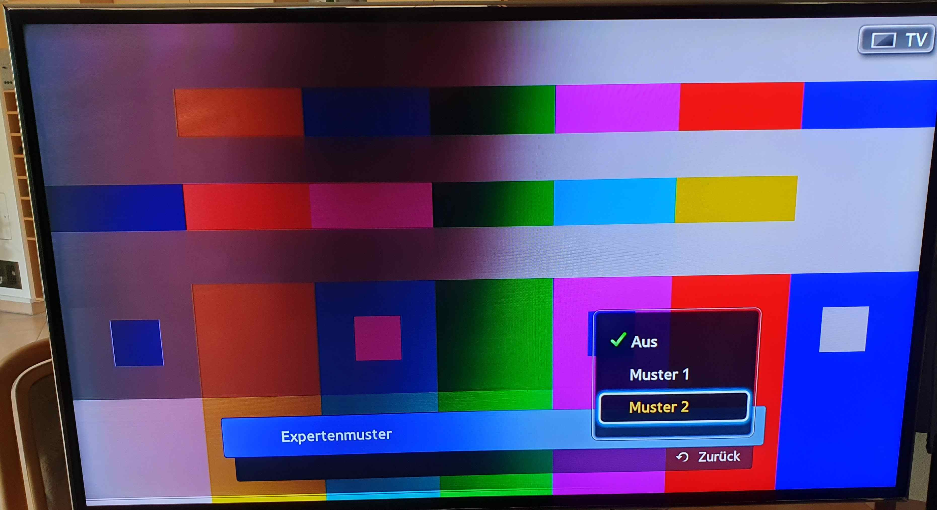

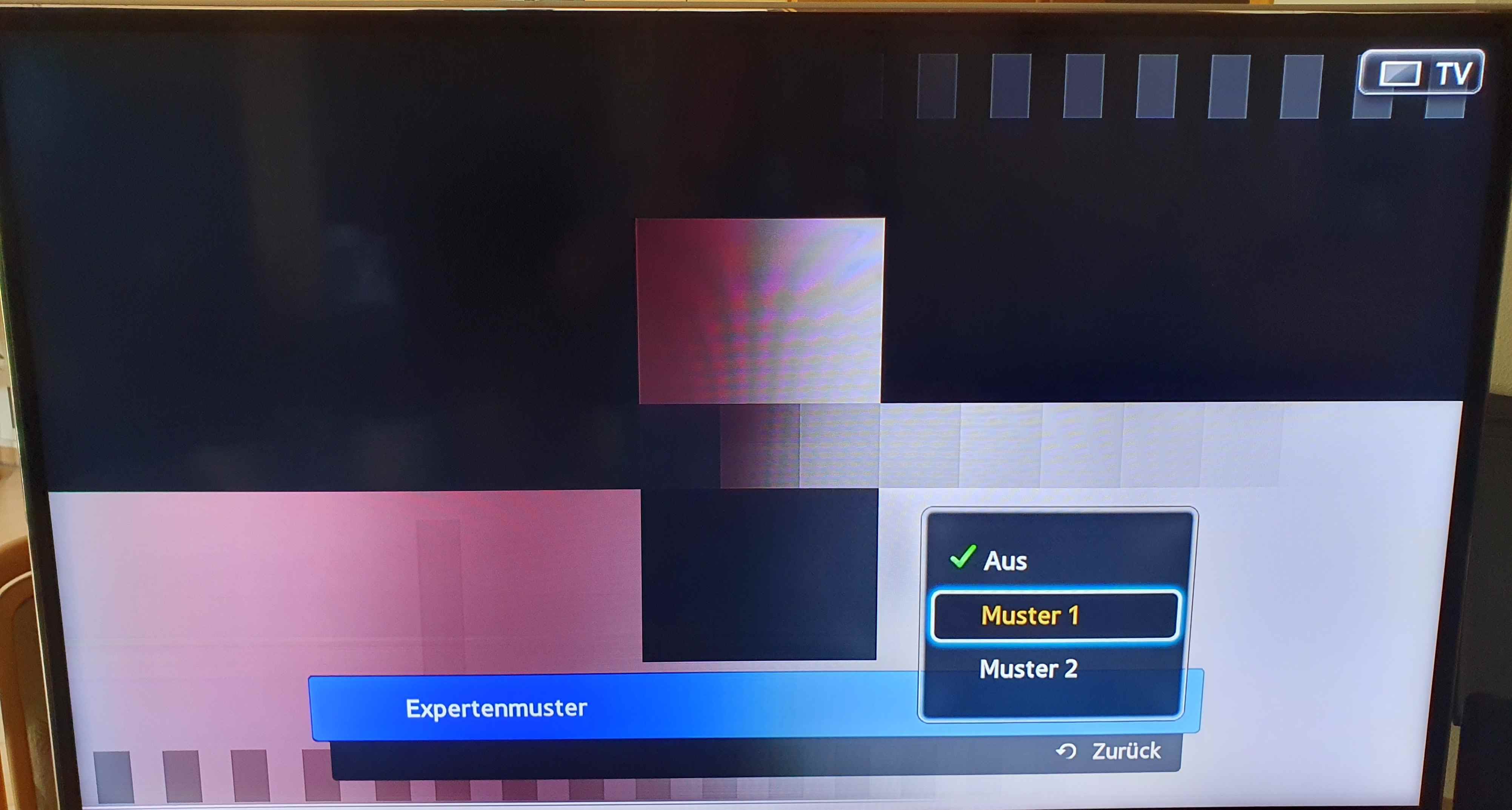

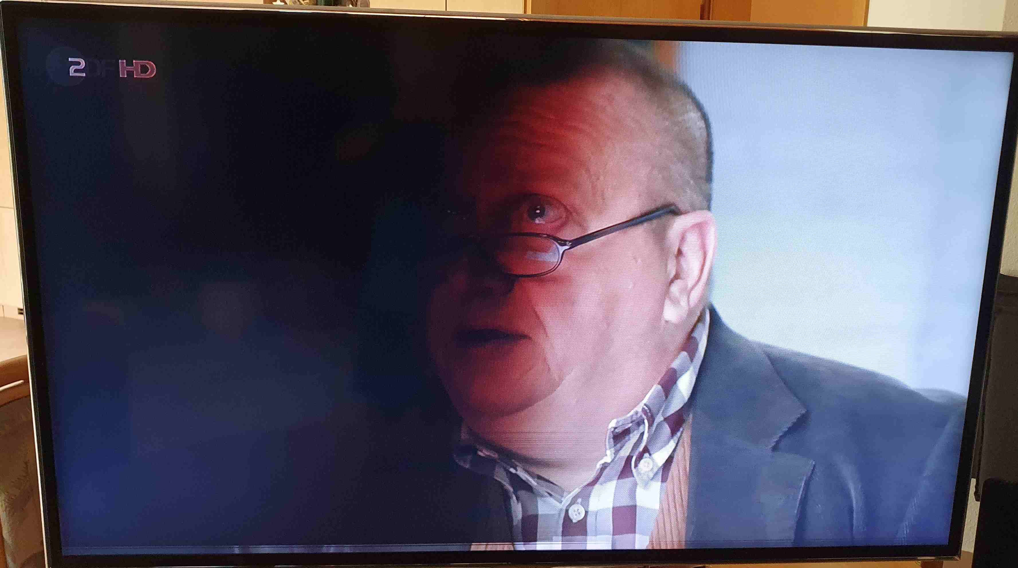

von B. J. (bjue)
Hallo Forum,
ich habe auch einen defekten Samsung UE55ES6890. Vermutung nach den
vorhergehenden Beiträgen: Hintergrundbeleuchtung defekt. Allerdings gibt
es auch noch ein paar zusätzliche Streifenerscheinungen z.B. quer über
den Bildschirm. Das sind dann eventuell zusätzliche Fehler, oder?
von Peter N. (alv)
Der verwaschene dunkle Fleck deutet auf Hintergrundbeleuchtung links
oben hin.
Streifenmuster deuten auf Kontaktprobleme der Zuleitungen/-Stecker oder
defekte Zeilen-/Spaltentreiber hin.
von Andre M. (andre1597)

B. J. schrieb:
> Vermutung nach den vorhergehenden Beiträgen: Hintergrundbeleuchtung
> defekt
Bei dir ist das BL nicht defekt, sonst wären die unteren Zeilen nicht
durchgehend hell. Und zudem wären sie nicht sehr scharfkantig zum
dunklen Bereich abgegrenzt.

von Michael L. (nanu)
Lothar M. schrieb:
>> defekt
Schade, daß es für LCDs keine "Bildfehlerfibel" gibt, so wie es sie in
meiner Jugend für Röhrengeräte in der Bibliothek gab.
Sieht irgenwie nach T-Con oder Kabel aus. Ich würde mal für den Anfang
mal die beteiligten Streifenleiter vorsichtig lösen und wieder
einstecken.
