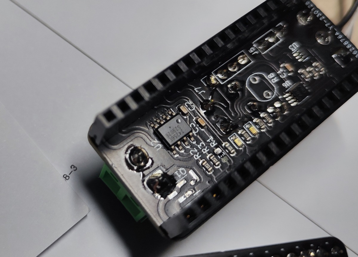

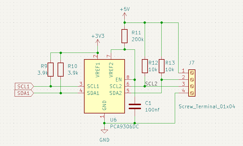

Ich bin auf der Suche nach einem Bidirektionalem Levelshifter -
eigentlich für I2C. Aktuell setze ich einen PCA9306DCTR ein (Schaltung
als Bild) - jedoch habe ich da so meine "Schwierigkeiten".
Wenn das Signal nicht wirklich I2C ist, dann funktioniert dieser auch
nicht. Ich habe hier einen SHT11 Sensor, welcher daran nicht
funktioniert, weil dort die Startsequenz sowie die ACK Sequenz vom I2C
Standard abweicht.

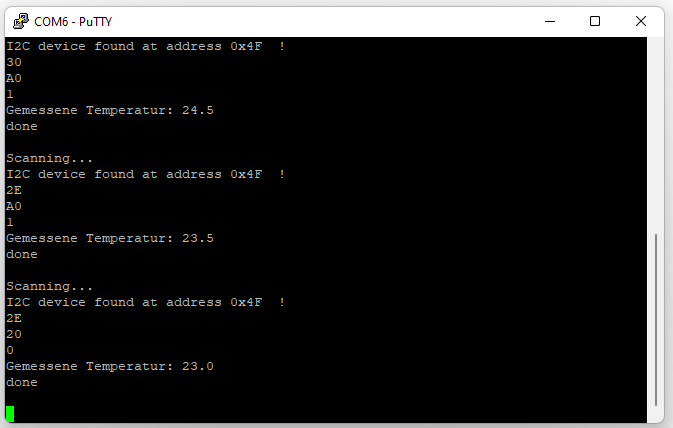

So, ich habe dann mal einen "richtiges" I2C Device genommen (LM75) - das
funktioniert an der Schaltung tadellos. Ich werde aber dennoch die
Pull-Ups bei der nächsten Version etwas kleiner machen, weil die
Steigung der Flanken ja doch miserabel ist.

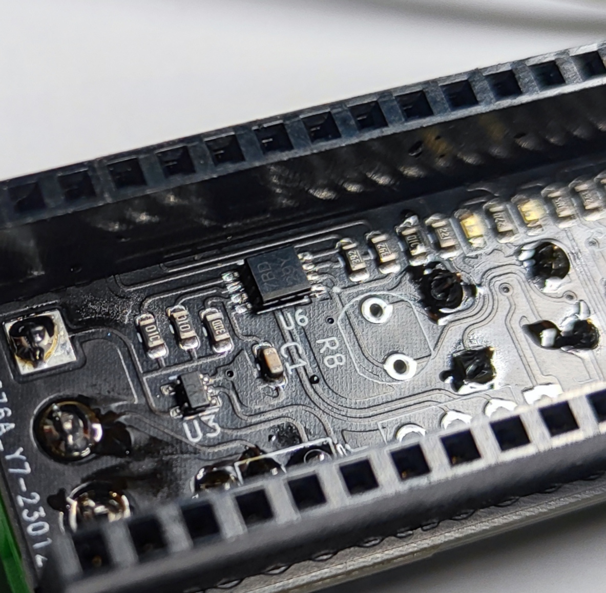

EDIT: da war das doch glatt der falsche IC fotografiert. U6 ist der
richtige, U2 ist das EEPROM.

von Manfred (Gast)
Mit 200k (R11) vor VREF2 bezweifele ich das.
von Rene K. (xdraconix)
Manfred schrieb:
Doch funktioniert, der R11 ist sogar ein Muss wenn vref1 und vref2
unterschiedlich sind - nur wenn der PCA als Speed-Translator eingesetzt
wird bei gleicher Spannung von Sda1/scl1 und sda2/scl2 wird dieser
natürlich weggelassen.  Siehe Datenblatt unter Punkt 11.1 sowie ebenso
den Schaltungsvorschlag darüber:
..For the bidirectional clamping configuration (higher voltage to lower voltage or lower
voltage to higher voltage), the EN input must be connected to VREF2 and both pins
pulled to HIGH side Vpu(D) through a pull-up resistor (typically 200 kΩ). This allows
VREF2 to regulate the EN input..
Wie hast du ihn denn verbaut? Und wieso kommst du darauf das es so nicht
funktionieren sollte?!?
von Clemens L. (c_l)
Rene K. schrieb:
> Manfred schrieb:
Wie die Schaltung mit R11 funktioniert, wird hier erklärt:
https://www.ti.com/lit/pdf/slva675
https://training.ti.com/tlm-lsf-bias (Video)
