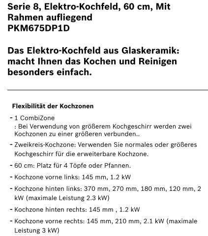

von Andreas S. (Gast)
Ich bin etwas ratlos,mein Elektriker vor Ort auch.
Neues Kochfeld zweiphasig angeschlossen mit jeweils 16A-B.
Eine Phase hat bei Vollast ca. 16A, die zweite Phase bei Vollast ca.
18A.
Eigentlich sollte entsprechend der Kennlinie der 16A-B die Sicherung
noch nicht auslösen,diese löst aber nach einigen Sekunden trotzdem aus.
Gibt es eine Erklärung für dieses schnelle Auslösen des
Sicherungsautomaten ? In der Praxis wahrscheinlich nicht relevant,wer
hat schon alles Platten
gleichzeitig an. Mich interessiert nur der technische Hintergrund.

von Michael B. (laberkopp)
Für 1.13x In ist der thermische Bimetallauslöser zuständig.
Die 1.13 gelten nur, wenn er nicht zusätzlich noch von aussen aufgeheizt
wird.
Sind aber links und rechts auch Hutschienenteile montiert, wird er
zusätzlich aufgewärmt und wird seine eigene Wärme nicht los.
Daher gibt es ein derating bei mehreren LSS nebeneinander.
Sie können also auch unter 18.08A auslösen, z.B. bei 18A.
Anschluss: entsprechend Anschlussklemmplan auf der Rückseite des
Gerätes. Der Hersteller (Bosch) sieht einen zweiphasigen Anschluss vor.
Ich komme jetzt nicht an das Gerät,ansonsten gäbe es hier noch ein Foto.
Defekt am Gerät,kann ich mir nicht vorstellen - erst wenn zu viele
Platten
an sind wird die Sicherung ausgelöst (da sind dann die ca. 18A).
Es handelt sich um ein "Glühkochfeld" - also nicht Induktion wo die
Leistung durch Taktung gedrosselt wird.
Wenn alles nichts hilft, wird eben nicht auf alle Platten gleichzeitig
gekocht.

von Boomer (Gast)
Dann nenn doch einfach das Modell und wie das Teil genau angeschlossen
ist. Bei den BSH Geräten gibt es häufig die Einstellung eines Power
Targets, dadurch verhindert man das Fliegen der Sicherungen.
Ggf. hat der Elektriker das im Suff falsch angeschlossen und der
Backofen teilt sich eine Phase mit dem Kochfeld oder er war so besoffen
dass er den N mit einer Phase verwechselt hat. Weil 18A sind dauerhaft
nicht normal.
B. P. schrieb:
> Sind das die Stromwerte direkt nach dem Einschalten oder im stabilem
> Zustand
Ja wenn alles an ist,das Typenschild gibt auch eine Gesamtleistung
von über 7KW an. Wie gesagt ich komme derzeitig nicht an das Gerät
ran - daher habe ich auch keine weiteren genauen Daten.
Der Grund der Anschaffung eines "Glühfeldes" ist der,dass keine
Leistungsreduzierung wie vielen bei Induktionsfeldern erfolgt
wenn man auf "volle Bulle" gleichzeitig kocht.
Da wird dann oft getaktet und der Kochvorgang etc. unterbrochen und
die Hausfrau ist oft am verzweifeln.

von Klaus (feelfree)
Ich habe gerade mal bei Bosch gestöbert, da gibt's beispielsweise ein
60er Kochfeld mit sage und schreibe 8500W Anschlusswert: PKN675DP1D
Ein passendes Anschlussschema finde ich aber nicht dazu.
Wenn also so ein Kochfeld nur 2-phasig angeschlossen ist, dann erklären
sich die 18A doch ohne Defekt.
