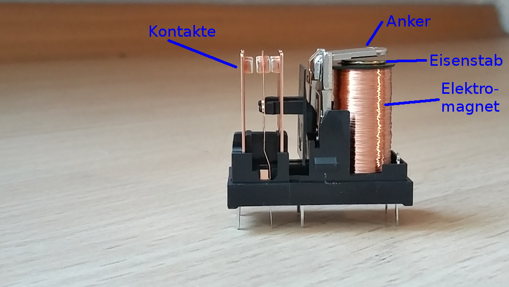

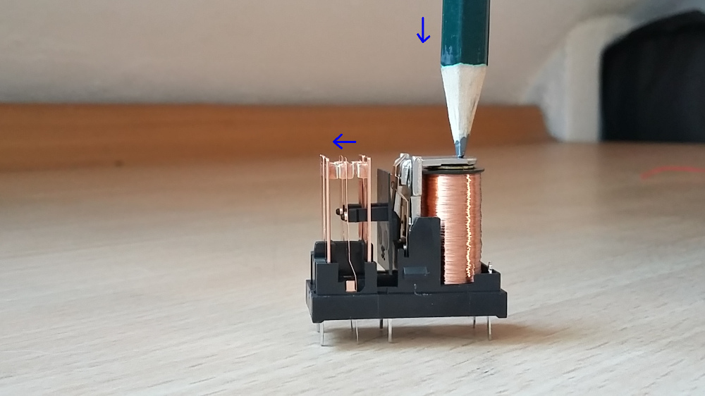

Hallo zusammen, habe auf meinem YouTube Kanal vor 1 Jahr ein Video hochgeladen, welches die Funktion eines Timers beschreibt. Bisher habe ich sehr viele positive Kommentare erhalten. Das Teil funzt echt gut, aber leider gibt es dazu nur eine schwer verständliche Anleitung. Daher hatte ich mir die Mühe gemacht, die Nachwelt zu informieren. Jetzt bekomme ich einen Kommentar der mit der Funktionsbeschreibung nicht ganz klar kommt. Er Sie Es ist "verwirrt". Das kann auch bedeuten orientierungslos. Hmm nun ja ?! Es würde mich interessieren ob ich da totalen Quatsch erzähle, oder ob man das noch akzeptieren kann. Ich sehe das wie unten beschrieben: Ein Anker wird angezogen, der dann zwei Kontaktfedern gegeneinander drückt. Durch das Magnetfeld können sich in einem Relais Kontakte öffnen (Ruhekontakte) und schließen (Arbeitskontakte). Wobei bei dem Timer eigentlich gar kein Standard Relais verbaut ist. Würde mich freuen mal zu hören was andere Leutchen dazu sagen. https://www.youtube.com/watch?v=3CGzlTM4Vxg Gruß McPitty

Burkhard S. schrieb: > Ein Anker wird angezogen, der dann zwei Kontaktfedern gegeneinander > drückt. Durch das Magnetfeld können sich in einem Relais Kontakte öffnen > (Ruhekontakte) und schließen (Arbeitskontakte). Alleine dieser Absatz ist für mich maximal unverständlich. Wenn ich nicht wüsste wie ein Relais funktioniert, nach deinem Text wäre ich komplett verwirrt. Aber dein Video guck ich nicht an.

Burkhard S. schrieb: > Das Relais öffnet, es fließt elektrischer Strom Was öffnet? Das Relais kann sich nicht öffnen, es sei denn, es explodiert. Wenn, dann öffnet sich der/die (Schalt-)Kontakt/e (des Relais). Dann kann aber kein Strom fließen. Burkhard S. schrieb: > Das Relais schließt, es fließt kein elektrischer Strom Wie oben, nur andersrum. Bei einem geschlossenem Kontakt kann Strom fließen. Burkhard S. schrieb: > Das Relais zieht an, es fließt elektrischer Strom Andersrum: Wenn Strom durch die Relaisspule fließt, zieht es an. > Das Relais fällt ab, es fließt kein elektrischer Strom Wenn kein Strom durch die Relaisspule (mehr) fließt, fällt es ab. Du solltest Relais(spule) und (Relais-)Kontakte gesondert betrachten. Aber wozu überhaupt Erklärungen zu Relais, das ist unterstes Grundwissen. Man kann die Funktion sogar sehen...
Burkhard S. schrieb: > ich habe nur darum gebeten > ob mir jemand sagen kann ob der Ausdruck: > > Das Relais öffnet, es fließt elektrischer Strom > Das Relais schließt, es fließt kein elektrischer Strom > > akzeptabel ist Der Satz ist fachlich ungenau. Das Relais schließt nicht, sondern ein Kontakt. Es kommt darauf an, was der Kontakt macht. Und der Strom fließt nicht, weil der Kontakt geschlossen ist, weil der Kontakt keine Stromquelle ist. Der Kontakt lässt Strom fließen, oder er verhindert es. Also: Wenn der Kontakt geöffnet ist, fließt kein Strom. Wenn der Kontakt geschlossen ist, kann Strom fließen. Ein monostabiles Relais öffnet oder schließt den Kontakt (oder mehrere), wenn dessen Spule mit ausreichend Strom durchflossen wird. Ohne Strom fällt es in den Ausgangszustand zurück. Bei bistabilen Relais läuft es anders.
Burkhard S. schrieb: > Ein Anker wird angezogen, der dann zwei Kontaktfedern gegeneinander > drückt. Durch das Magnetfeld können sich in einem Relais Kontakte öffnen > (Ruhekontakte) und schließen (Arbeitskontakte). Schlechter kann man es kaum ausdrücken. Das Magnetfeld zieht einen Anker an. Dieser wiederum betätigt einen oder mehrere Kontakte, die je nach Aufbau des Relais eine Verbindung herstellen (Arbeitskontakt) oder trennen (Ruhekontakt). Meist sind Arbeits- und Ruhekontakt in Form eines Umschalters verbaut, es können auch mehrere derartige Kontakte gleichzeitig vorhanden sein, so daß das Relais mehrere Signale gleichzeitig verschalten kann.

Burkhard S. schrieb: > ich habe nur darum gebeten ob mir jemand sagen kann > ob der Ausdruck: > > Das Relais öffnet, es fließt elektrischer Strom > Das Relais schließt, es fließt kein elektrischer Strom > > akzeptabel ist, Nein. > bzw. man diese Sätze durchgehen lassen kann, Keinesfalls. Ein Relais "zieht an" oder "fällt ab"; das bezieht sich naheliegenderweise auf seinen Anker. Ein Relais wird nicht "geöffnet". Kontakte werden "geschlossen" oder "geöffnet". Durch geschlossene Kontakte kann Strom fließen, durch geöffnete nicht. > oder die Satzstellung nur dann richtig ist wenn es heißt: > > Das Relais zieht an, es fließt elektrischer Strom > Das Relais fällt ab, es fließt kein elektrischer Strom Sprachlich viel besser, aber inhaltlich noch unklar: Wenn (übliches) Relais anzieht, fließt natürlich Strom durch die Relaisspule -- ob Strom durch die Kontantsätze fließt, hängt aber davon ob, ob das Öffner oder Schließer sind. > Dazu sollte man bedenken, dass auf dem Display die > Buchstaben OP für open und CL für close stehen. Daher > passt öffnen und schließen 'n Tick besser. Warum? Warum steht da nicht einfach "1" und "0" oder meinetwegen "on" und "off"? "Offen" und "geschlossen" sind Ausdrücke, die man in der E-Technik soweit als möglich vermeiden sollte.
