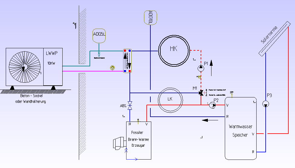

Hallo zusammen, bin dabei mir eine neue Extrasteuerung meiner Heizanlage zu entwickeln bzw. zubauen. Die Steuerung soll zwischen der Steuerung der Heizung und der LWWP fungieren, also da drüber stehen. Dazu ist es nötig die Temperatur Fühler AF,KF,SF und VF parallel abzufragen also ich habe diese Fühler und installiere alles wie es sein muss zusätzlich zu den alten. Was nun meine Frage ist, ist folgendes. Mit was kann ich am besten etwaige Störungen auf den Leitungen, die zum Teil länger als 2 Meter sind und im Falle des AF sogar über 10 Meter lang sind, abzuschirmen. EMV seitig gesehen, sind das ja Antennen, die Störungen auffangen können und einen Microkontroler empfindlich stören. (Ich hatte mal ein E-Klavier umgebaut. Das Teil fing an zu klimpern, wenn ein Lichtschalter betätigt wurde. Dadurch bin ich erstmals auf diese Problem aufmerksam geworden. Wir haben das Problem lösen können, in dem wir alle Platinen und auch die Tastatur auf ein Potenzial gebracht haben. Danach funktionierte es, trotz teils offenen Gehäuse.) Ich kam auf die Idee meine Theta B23 mal auf zumachen, um zusehen, was die Entwickler da gemacht haben. Mit einigem Erstaunen, stellte ich fest, das die nur die Busleitung A und B, wo der Zimmerregler drüber geführt wird, mit einer Induktivität (Ringkernspule) entstört haben. Die Fühler sind alle samt nur mit/über Spannungsteiler abgefragt, mehr nicht. Das ganze Gehäuse ist im Prinzip offen. Ganz normaler Edelkunstoff, ABS oder so, mit riesigen Luftschlitzen, soweit ich es beurteilen kann, keine oder nur wenig EMV Abschirmung. Ich hätte noch einige Ringkernspulen da, die könnte ich verwenden. Auf jeden Eingang so ein Teil setzen, wie ich es auch am Netzeingang mache. Hat jemand ne Idee ob das hilfreich wäre oder total überflüssig ist weil... Man soll ja die Leitungen der Fühler auch nicht mit anderen Stromführenden Leitungen verlegen. mfg Roland

Roland K. schrieb: > Dazu ist es nötig die Temperatur Fühler AF,KF,SF und VF parallel > abzufragen KMH ICE und ESCHEDE, PVC FCKW is nich OK. Was sollen uns deine Abkürzungen sagen? > also ich habe diese Fühler Welche Art Fühler sind das? > Was nun meine Frage ist, ist folgendes. Mit was kann ich am besten > etwaige Störungen auf den Leitungen, die zum Teil länger als 2 Meter > sind und im Falle des AF sogar über 10 Meter lang sind, abzuschirmen. Mit geschirmten Leitungen und passenem Eingangsfilter. > EMV seitig gesehen, sind das ja Antennen, die Störungen auffangen können > und einen Microkontroler empfindlich stören. Naja, wenn du es schaffst, mit den paar Metern Draht einen Mikrocontoller empfindlich zu stören, hast du entweder eine extrem verseuchte Umgebung oder einen extrem empfindlichen Mikrocontroller. > fest, das die nur die Busleitung A und B, wo der Zimmerregler drüber > geführt wird, > mit einer Induktivität (Ringkernspule) entstört haben. Ne Gleichtaktdrossel. Die ist meist mehr dazu da, Störungen von innen nach außen zu dämpfen als anders herum. > Die Fühler sind > alle samt nur mit/über Spannungsteiler abgefragt, mehr nicht. Schau an. > Das ganze Gehäuse ist im Prinzip offen. Ganz normaler Edelkunstoff, ABS > oder so, mit riesigen Luftschlitzen, soweit ich es beurteilen kann, > keine oder nur wenig EMV Abschirmung. Du baust ja auch keine empfindliche HF-Technik sondern schnachlangsame Temperatursteuerung. Da kann man analaog oder digital filtern bis der EMV-Meßwagen kommt ;-) > Ich hätte noch einige Ringkernspulen da, die könnte ich verwenden. Jaja. > Auf jeden Eingang so ein Teil setzen, wie ich es auch am Netzeingang > mache. Unsinn. > Hat jemand ne Idee ob das hilfreich wäre oder total überflüssig ist > weil... Wenn du nicht mal ANSATZWEISE das Prinzip verstanden hast und die Eigenschaften deiner zufällig rumliegenden SPulen kennst, ist das vollkommer Quark. > Man soll ja die Leitungen der Fühler auch nicht mit anderen > Stromführenden > Leitungen verlegen. Jain. Siehe oben. Das kann man hier gut filtern.

Roland K. schrieb: > Hier die Auflösung des Rätzels. > > AF steht für Außenfühler, danach wird die Temperatur des Kessels geführt > KF " " Kesselfühler (das ist der Heizofen) > VF " " Vorlauffühler (Heizung hat Vorlauf, kommt vom Kessel und > geht zur Heizung (Heizkreislauf) Der Rücklauf kommt von > diesem Heizkreis zurück und wird im Kessel wieder auf > Temperatur gebracht. > SF " " Speicherfühler - das ist das Warmwasser zum Duschen etc. Was die Fühler genau messen ist völlig egal. Viel wichtiger wäre der Typ des Sensor (NTC/Pt?, ...).

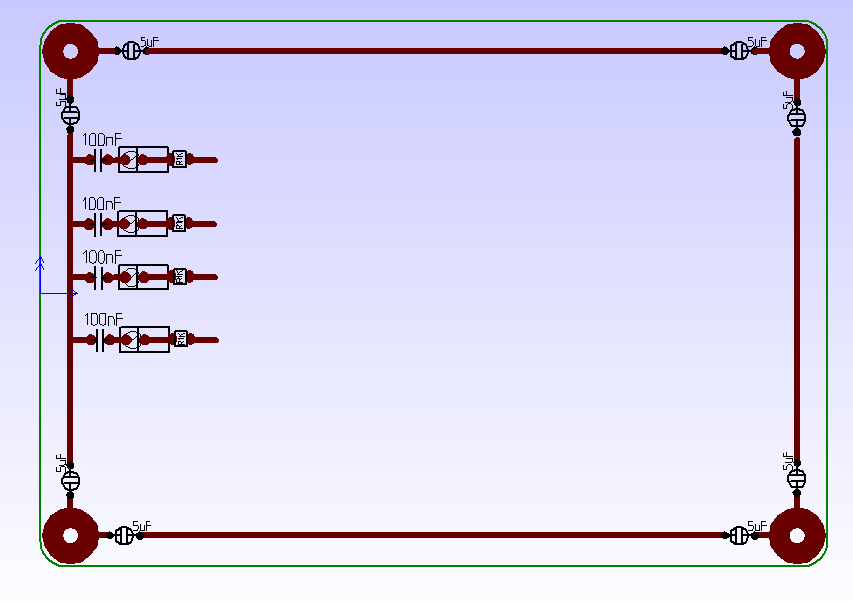

Fluki schrieb: > Massepunkt deines Aufbaus. > Bei dem sollten alle Masseleitungen sternfoermig ankommen. > > Von den Messeingaengen schaltest du dann Kapazitaeten 100 nF - 10 uF > eben gegen diese Masse. Die wirken dann als Filter. > Vorwiderstaende von 100 Ohm bis 1 kOhm vor den Eingaengen, koennen > das noch verbessern. Ok - habe das mal in mein Zeichenprogramm auf gemalt, wie ich es verstanden habe. Ist das so wie Du meintest?

Stefan F. schrieb: > Welche Temperatursensoren verwendest du und wie sind sie mit dem > Mikrocontroller verbunden? Nenne das Modell und zeige den Schaltplan. Habe meinen Plan bei Fluki, hoch geladen. Einen Schaltplan habe ich sonst noch nicht. Bin ja noch am erstellen wie ich es machen muss, deshalb frage ich ja nach. Es könnte ja sein, das jemand so etwas schon gemacht hat. Wenn es digitale Signale währen, könnte ich es über Optokoppler machen, da wären die Ströme dann getrennt. Aber dies sind analoge Temperatur veränderliche Widerstände an ungeschirmten 2 poligen langen Leitungen. Es geht mir weniger um die Messgenauigkeit (10telBereich) als um etwaige Störströme im HF Bereich. In meiner alten Steuerung habe ich ein Mess-IC (s.h. Datenblatt) verwendet. Das war aber sehr aufwändig. Da habe ich dann in der Abfrage fünfmal das gleiche Messen als >>wahr<< übernommen. Der ADC am Mikrocontroler misst den Strom aus der Spannungsteiler Schaltung und somit kommt er damit in kontakt. K.A. was der dann macht. Normal wird das gehen, ev. mit Watchdog Timer. So wird das Programm halt neu gestartet, sollte es mal ne Störung geben. Aber eigentlich soll es so störsicher wie möglich sein, ohne einen riesigen Aufwand zu betreiben. Die Platine wird so am Gehäuse festgeschraubt (4 Schrauben an den Ecken der Platine (s.K. Bild) und das Gehäuse nach VDE geerdet.
Roland K. schrieb: > Habe meinen Plan bei Fluki, hoch geladen. Was soll ich damit anfangen? Das sagt mir nichts. > Aber dies sind analoge Temperatur veränderliche > Widerstände an ungeschirmten 2 poligen langen Leitungen. Du hast schon wieder die konkreten Bezeichnungen unterschlagen. Ich denke inzwischen, du willst uns verarschen. Roland K. schrieb: > Es geht mir weniger um ...etwaige Störströme im HF Bereich. Wurde bereits mehrfach beantwortet: analog oder per Software (oder beides) filtern. Ohne Schaltplan kann man nicht mehr dazu sagen.
Eingang ---+ | | | 1 kOhm | | | +---> zum ADC | ----- 1 uF ----- | === Ground
Stefan F. schrieb: > Du hast schon wieder die konkreten Bezeichnungen unterschlagen. Ich > denke inzwischen, du willst uns verarschen. Na na - wer lesen kann ist klar im Vorteil. Habe bereits mehrfach beschrieben was das für Fühler sind und auch bezeichnet mit verarschen hat das nichts zutun. Kannste mit PT1000´, KTY 200 was anfangen. Wenn nicht, lass es einfach bleiben und poste einfach nichts - ok :-)
Fluki schrieb: > Eingang > ---+ > | > | | 1 kOhm > | | > | > +---> zum ADC > | > ----- 1 uF > ----- > | > === Ground Das habe ich doch auf meiner Skitze so aufgemalt oder habe ich da was fasch gemacht? Wenn dann was?

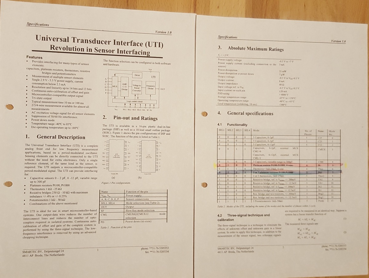

Roland K. schrieb: > Na na - wer lesen kann ist klar im Vorteil. Habe bereits mehrfach > beschrieben Habe ich tatsächlich übersehen Roland K. schrieb: > Die Fühler bestehen aus einer Metallhülse wo ein durch Temperatur > veränderlicher Widerstand drin steckt wie z.B. P1000, KTY 200 etc. Bei einem PT1000 scheint mir die 4-Leiter Messung, Tiefpass und eventuell noch eine zusätzliche Filterung in Software angemessen. KTY 200 kenne ich nicht, dazu habe ich auch nichts gefunden. Roland K. schrieb: > Das habe ich doch auf meiner Skitze so aufgemalt Welche Skizze?
