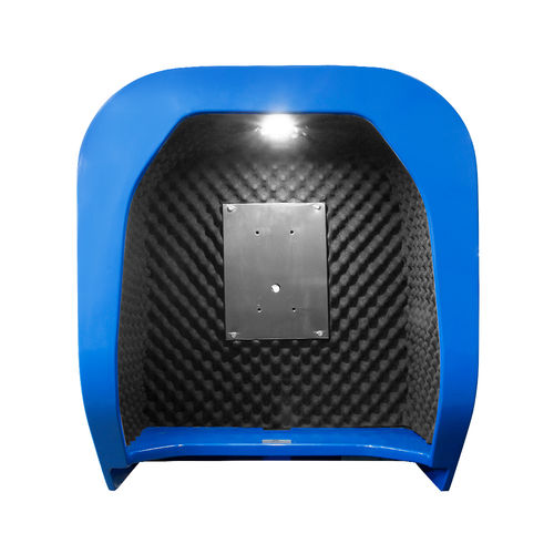

Diese "Schallschutzkabinen" können recht teuer sein. Soll es so etwas sein? Es gibt auch "noise-cancelling" Kopfhörer, vielleicht wäre das einfacher ...und der Mond tschieht über mich hinweg ...und die Pfterne (Urmel aus dem Eis)

Christoph db1uq K. schrieb: > Diese "Schallschutzkabinen" können recht teuer sein. Im Turbinensaal eines Kraftwerks, wo gemäß Arbeitsschutz der Zutritt nur mit Gehörschutz erlaubt ist, gibt es solche Schallschutzhauben ähnlich https://www.mikrocontroller.net/attachment/588116/Mupfel1.jpg. In den Hauben kann man (schnurlos) telefonieren, was an anderen Stellen aufgrund der Umgebungslautstärke unmöglich ist. Die Dinger sind ganz sicher keine Lösung für den Heimarbeitsplatz, weil sie recht eng sind, man müsste sie an den Sessel schrauben und sich nicht bewegen.
