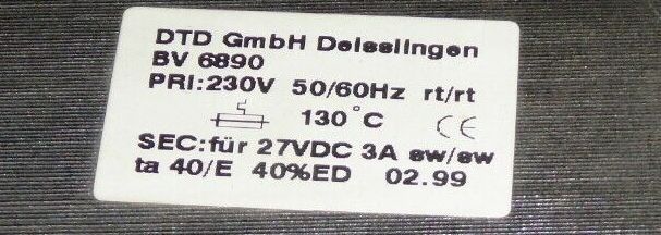

Hab da mal ne Frage zu einem Trafo, der Aufdruck sagt: Pri 230V 50/60 Hz Sec : für 27Vdc 3A Was soll das Heissen? nach Gleichrichtung =27V Abzüglich 1,4 V für Brückengleichrichter? oder doch nur 19,3V Wechsel? Wer macht so ne bescheuerte Angabe????
Ralf W. schrieb: > Was soll das Heissen? Daß du nach Gleichrichtung eine äquivalente Leistung zu 27V/3A zur Verfügung hast. Natürlich nicht als geglättete Gleichspannung, sondern als Halbwellen und im Scheitelpunkt so etwa das 1.4fache von 27 V. W.S.
Ralf W. schrieb: > Wer macht so ne bescheuerte Angabe???? Trafohersteller schreiben drauf, was der Kunde will. Der wurde wohl so bestellt. Immer noch besser als BV1742
Ralf W. schrieb: > Was soll das Heissen? nach Gleichrichtung =27V > Abzüglich 1,4 V für Brückengleichrichter? > oder doch nur 19,3V Wechsel? Daß das offensichtlich ein Netzteil ist, und kein Trafo. > Wer macht so ne bescheuerte Angabe???? Zeig doch mal die bescheuerten Angaben auf dem Trafo ...
Ralf W. schrieb: > Sec : für 27Vdc 3A > > Was soll das Heissen? nach Gleichrichtung =27V Genau das. > Wer macht so ne bescheuerte Angabe???? Industrieüblich, damit auch nach längerer Leitung noch ausreichend Spannung für Verbraucher mit 24V Nennspannung ankommt.
Ralf W. schrieb: > also für mich ist das ein trafo Auch noch mit nur 40% ED, in echt also ein Trafo der nur für 1.9A Gleichstrom taugt.
Ralf W. schrieb: > für mich ist das ein trafo "Für mich"? Das ist ein simples sog. "Trafo-Netzteil". Natürlich bestehend aus Trafo inclusive Gleichrichtung (z.B. für DC-Motor, der sich den Strom selbst glättete, oder Steuerspulen von Schützen, die dasselbe können), evtl. auch plus Glätt-Elko (für andere Lasten, welche glatte Spannung haben möchten), sowie vielleicht sogar plus linearer Spannungsregler und 2. Elko für stabilisierte aka geregelte Spannung (oder auch linearer Stromregler für geregelten Strom). All das fällt unter "(50Hz-)Trafonetzteil". Und natürlich werden - wie bei jedem Netzteil - best. -mindestens die nötigsten- Betriebs-Parameter (sowie andere nützliche Daten) angegeben. (Hier halt in der selben Form wie auch bei Trafos ohne Gleichrichtung üblich.) "PRI:230V 50/60Hz rt/rt" - Primärnennspannung/Nennprimärspannung ;-) = 230VAC - Nennfrequenzbereich 50...60Hz - Anschluß @ zwei rot isoliert/markiert-en Drähten "SEC:für 27VDC 3A sw/sw" - Sekundärnennspannung 27VDC - Sekundärnennstrom 3A (Vorsicht, bei 40% ED, siehe den übernächsten Punkt) - Anschluß @ zwei schwarz isoliert/markiert-en Drähten "ta 40°C / E" - äußere Temperatur (erlaubtes Maximum @ Nennbelastung bei natürlicher Konvektion (bei entspr. Montage)) - Temperaturklasse E "40% ED" - Einschaltdauer - siehe SuMa Deiner Wahl (die angegebenen 3A dürfen nur gepulst (mit Pausen) fließen, dauerhaft gingen wohl nur gut 1A/<= 2A... Nachtrag: Michael B. liegt völlig richtig, es ergäben sich knappe 1,9A erlaubter Dauerstrom.) So ein schön vollständig spezifiziertes - und noch dazu fast unkaputtbares - Netzteil ist... einfach top. Was Dein "für mich ist das" sagen soll, weiß man nicht genauer, aber evtl. war/ist Dir schlicht langweilig. ;)
