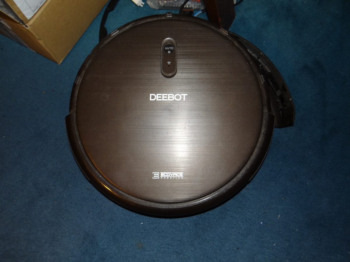

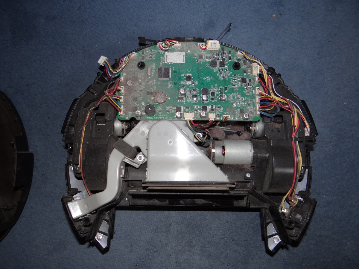

Hallo Zusammen, hat jemand noch ein Idee, warum so ein Robotersauger plötzlich nicht mehr startet? Wenn er am Schalter eingeschaltet wird, leuchtet kurz die blaue LED, und wenn man dann den Starttaster drückt, passiert gar nichts. Einfach so, ohne vorhergehende Gewalteinwirkung. Bisher habe ich: - den Akku unter Last getestet = ok - den Roboter resettet durch Entfernen der Backup-Batterie - Den Einschalttaster ersetzt - Extern mit 14,4 Volt eingespeist. Die Platine ist mittlerweile sauber, nirgends etwas zu erkennen, was fehlerhaft sein könnte. Alles leichtgängig, Sensoren sind sauber. Und, ich fürchte, dass er ein programmiertes, chinesisches Timeout hat, kann es aber nicht "beweisen". Hat noch jemand einen Vorschlag, was man messen könnte?
Zucken die Motoren? Blockade des Antriebes durch Verschmutzung?
Nein, es zuckt nichts, der Taster ist völlig ohne Auswirkung. Die Motoren sind leicht durchdrehbar. Auch steigt die Stromaufnahme im Moment des Start-Buttons nicht (kurzzeitig) an. Also Null Reaktion und kein Hinweis auf ein Sicherheitsabschaltung.

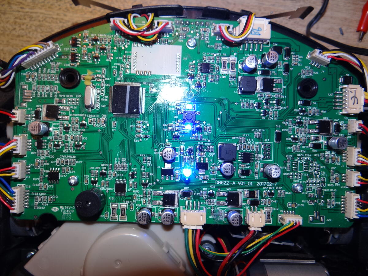

Wolf-Dietmar P. schrieb: > - Extern mit 14,4 Volt eingespeist. Die Logik wird ja wohl kaum mit der direkten Akkuspannung arbeiten. Wie sieht denn die Spannung nach dem Schaltregler aus?
Jetzt habe ich noch ein zweites Gerät defekt gekauft. Welch Wunder, der hat keine C-Mos Batterie drin. Messen ist leider sehr schwierig, weil die Platine mit Schutzlack versehen ist. Aber ich mess dann mal die Regler und uP-Clock.
Hat der dieses besheuerte Bedienteil mit 7-Segment und Touchbuttons? Da hatte ich mal einen Schrottputzi hier, bei dem genau das defekt war.
Nein, der ist ohne Digitalanzeige. Die C-Mos Batterie scheint einem EEProm gewichen zu sein und ist eine neuere Platinen_Version: PCB No. DN622-A V01_01
Nachdem ich mich mit einer vermeintlich defekten Diode beschäftigt hatte, die aber ein TSV war, läuft er wieder. Jedenfalls (noch) keine gelante Obsoleszenz. Der Defekt kam durch eine falsche Ablaufsteuerung.
Wolf-Dietmar P. schrieb: > Der Defekt kam durch eine > falsche Ablaufsteuerung. Wie muß man das denn verstehen? Es gibt doch nur drei Betriebszustände: saugen, laden, warten...
