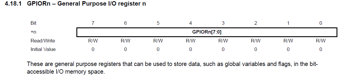

von Maxim B. (max182)
Hier darf Schleife nie über 1 ms sein, sonst wird ISR verloren.
Um ISR nicht zu verlieren, sollte Variable, die in ISR incrementiert
wird, in der Hauptschleife decrementiert werden und nicht auf Null
gesetzt.
Hätte mir eine Millisekunde gereicht, würde ich bei ISR keine Variable
nehmen sondern ein Bit in GPIOR0, das ist von Natur aus atomar. Dann
wird das etwa so aussehen:
ISR(TIMER3_COMPA_vect, ISR_NAKED){ // Timer 3 interrupt.
  FLAGG |= (1<<F_PULS);  // Flag fuer Puls einsetzen
  reti(); // da ISR_NAKED
Lothar M. schrieb:
> Und dann das einzelne Bit in der Hauptschleife per Read-Modify-Write
> wieder zurücksetzen?
Nein.
  // Bedienung von Puls 1 ms
  if( FLAGG & (1<<F_PULS) ){
    104c:  f0 9b         sbis  0x1e, 0  ; 30
    104e:  fe cf         rjmp  .-4        ; 0x104c <main+0x2a>
    FLAGG &= ~(1<<F_PULS); // Flag fuer Puls = 0
    1050:  f0 98         cbi  0x1e, 0  ; 30
Auch ISR wird mit nur sbi auskommen. Deshalb braucht man dafür nichts
pushen und popen. Und das ist von Natur aus atomar.
GPIOR0 paßt für Bearbitung von ISR in der Haupttschleife sehr gut.
Leider sind GPIOR1 und GPIOR2 bei ATMega1284 nicht mehr in Bit-Bereich,
aber mit GPIOR0 kann man das machen (es gibt aber Kontroller, wo alle
GPIORs in Bit-Bereich stehen, so wie AT90PWM3B). So dürfen diese ISR
(bis zu acht) NAKED sein und deshalb sehr kurz. Ich habe so auch Int2
bearbeitet: dort hängt DS3234. Für RTC sagt ISR nur, daß die Daten
erneuert werden, und auch wenn 1x ISR verpaßt wird, passiert nichts.
Kann man machen. Aber bitte nur zur Kommunikation von ISRs mit dem Rest,
weil die selbstverständlich als volatile qualifiziert sind und damit
jeder Zugriff wie in der abstrakten Maschine erfolgt, was mögliche
Optimierungen verhindert.
> Es stimmt zwar, das CBI an sich ist nicht unterbrechbar ist.
> Das Ganze funktioniert aber nur, wenn die Variable dauerhaft und
> garantiert in einem Register liegt. Das kannst du nur bei winzigen
> Mini- oder Demo-Progrämmchen mit wenig Spericherbedarf und wenig
> Funktionsumfang erwarten.
Nein. Wenn man die GPIO Register oder ein sonstiges Register benutzt,
das gerade frei ist und per sbi/cbi erreichber ist, ist das garantiert.
Die ATXmega haben sogar extra 8 Stück davon!
Du solltest stattdessen auf einen moderneren wie etwa die AVR-DA/DB/DD
Serie wechseln. Da gibt es auch eine RTC oder PIT für solche Aufgaben.
