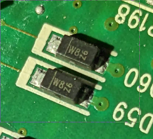

Um was für eine Diode handelt es sich hier? Ich finde etwas zu W8 und zu Z6; aber nichts in der Kombi. Das Gehäuse ist SOD323 Cheers, Jörg

Jörg schrieb: > Um was für eine Diode handelt es sich hier? > Ich finde etwas zu W8 und zu Z6; aber nichts in der Kombi. > Das Gehäuse ist SOD323 W8 RB751V40 Philips, NXP, Nexperia SOD323=SC76 Schottky barrier single diodes https://assets.nexperia.com/documents/data-sheet/RB751V40.pdf W8 BZX384B4V7 Vishay, Siliconix SOD323=SC76 Small Signal Zener Diodes http://www.vishay.com/docs/85764/bzx384.pdf W8 BZX384C4V7 Vishay, Siliconix SOD323=SC76 Z-diode 4.7V±5%, Izt=5mA, Zzt=50?, 200mW http://www.vishay.com/docs/85764/bzx384.pdf W8 BZT52B4V7S MCC SOD323=SC76 Zener Diode http://mccsemi.com/PDF/ZenerDiodes.pdf W8 BZT52C5V1S Diodes SOD323=SC76 Z-diode 5.1V±5%, Izt=5mA, Zzt=60?, 200mW https://www.mouser.de/datasheet/2/115/ds30093-1142538.pdf W8 BZT52C5V1S MCC SOD323=SC76 Zener Diode http://mccsemi.com/PDF/ZenerDiodes.pdf W8 MM3Z5V1 Secos SOD323=SC76 Z-diode 4.8..5.4V, 5mA, Zzt=60?, 200mW https://pdf1.alldatasheet.com/datasheet-pdf/view/278858/SECOS/MM3Z10V.html
