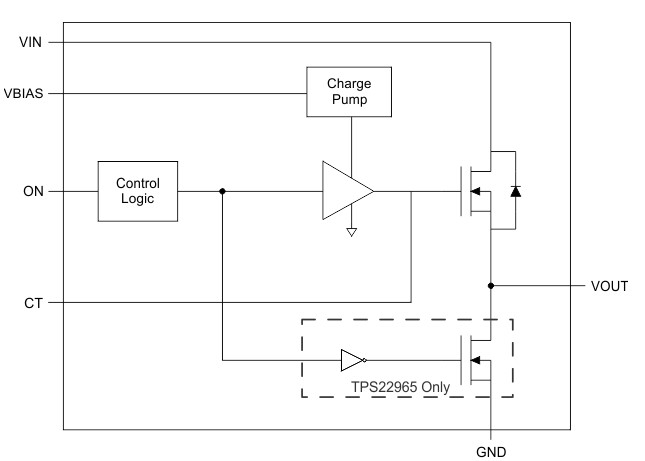

Hallo, ich möchte gern einen Load Switch gegen einen MOSFET tauschen. Auf einem Computer PCB ist ein Load Switch verbaut, der 12V Spannungsversorgung vom Eingang zum Ausgang schaltet. Das Enable Signal ist 3,5V. Alles auf Masse bezogen. So einfach ist es leider mit einem N-Kanal nicht, also Enable Signal an Gate, an Drain an 12V und Source ist dann der Ausgang. Wenn der MOSFET schalten soll, dann wäre die Gatspannung negativ zur Source. Vermutlich haben deswegen die Load Switch IC intern eine Ladungspumpe? Wobei, wenn der MOSFET ein separaten Bulk Anschluss hat (nicht mit Source verbunden), dieser auf Masse gelegt wird, sollte die Steuerung gehen, oder? Gibt es N-KANAL Mosfet mit separatem Bulk Anschluss für 20A?
Micro C. schrieb: > Wobei, wenn der MOSFET ein separaten Bulk Anschluss hat (nicht mit > Source verbunden), dieser auf Masse gelegt wird, sollte die Steuerung > gehen, oder? Nein
Micro C. schrieb: > So einfach ist es leider mit einem N-Kanal nicht, also Enable Signal an > Gate, an Drain an 12V und Source ist dann der Ausgang. > Wenn der MOSFET schalten soll, dann wäre die Gatspannung negativ zur > Source. > Vermutlich haben deswegen die Load Switch IC intern eine Ladungspumpe? BINGO!

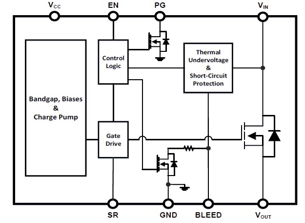

Micro C. schrieb: > ich möchte gern einen Load Switch gegen einen MOSFET tauschen. > Auf einem Computer PCB ist ein Load Switch verbaut, der 12V Warum? Der Mainboardhersteller wird sich schon was dabei gedacht haben. Ein Load-Switch ist im übrigen sehr viel mehr als eine Ladepumpe und ein Mosfet in einem Gehäuse. Übertemperatur, Strombegrenzung, Einschaltstrombegrenzung, manchmal Rückstromschutz, manchmal Diagnose Pins...

Micro C. schrieb: > Den Load Chwitch testweise überbrücken von IN und Out > ist erfolgreich, dann kann man dies auch mit einem MOSFET. Das wundert mich aber sehr. Einen MOSFET als High Side Schalter mit TTL-Pegel anzusteuern, dürfte fehlschlagen. Damit ein N-FET am Source 12V liefert, sollte das Gate etwa 22V sehen (Ugs = 10V).

Matthias S. schrieb: > Die Letzte Suche nach bezahlbaren Single Load Switches ergab bei mir > auch praktisch nur noch den BTS6163. Kann im Automotive Bereich ganz > nützlich sein, aber aufm Mainboard eher nicht. Kommt immer darauf an, was man schalten will. Bei den Strömen rentiert sich bald ein diskreter Mosfet plus Load Switch controller. Es gibt aber weitaus günstigere Modelle als den von Dir gewählten. z.b. NCP45520 10A 1 Kanal , auch Diodes hat so einiges im Program. Von Infineon fand ich die BTS4130QGA bzw. BTS724G ganz gut, 4 Kanäle in einen Gehäuse. Da kommt man diskret kaum günstiger weg.
