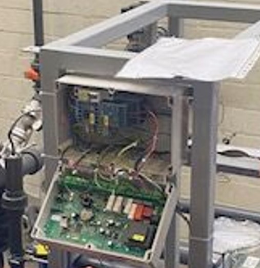

Hallo Leute, bin über dieses Foto gestolpert, es handelt um eine
wassertechnische Anlage, vlt. Umkehrosmose. Im Deckel ist offenbar die
Steuerplatine befestigt, hinten vermute ich einen Schütz &
Motorschutzschalter.
Ich mache mir tatsächlich Gedanken ob dieser Aufbau genial oder naja,
kacke ist. Einerseits kommt man überall gut ran, aber allzu oft sollte
man den Deckel (Drahtbruch) wohl nicht öffnen. Was meint ihr so?
von Michael B. (laberkopp)
Kollege 13 schrieb:
> Was meint ihr so?
Handelsüblich.
Deckel werden selten geöffnet.
Platine bietet Befestigungsebene für Frontplattenbedienelemente.
Macht mein CD Player nicht anders.

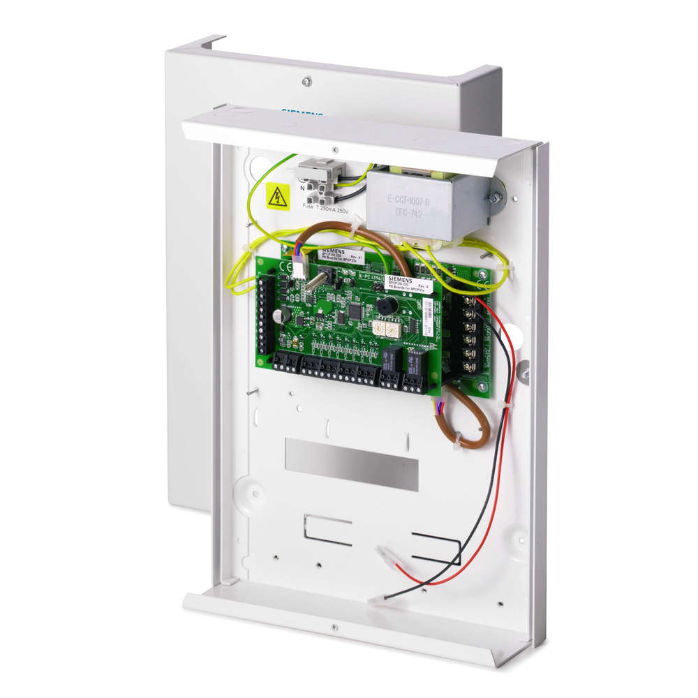

von Stefan F. (Gast)
Kollege 13 schrieb:
> Im Deckel ist offenbar die Steuerplatine befestigt
Darüber habe ich mich mal riesig gefreut. Es gibt aber auch andere gute
Lösungen, sie Anhang.
von Dimpfelmoser (Gast)
Für eine Industrieanlage isses reichlicht dilettantisch.
Blödsinn. Für jede Anforderung gibt es mindestens eine optimale Lösung.
Da du weder die Anforderung, noch den Kostenrahmen, Stückzahlen, etc.
anhand des unscharfen Fotos abschätzen kannst, erübrigt sich jede
sachkundige Aussage.

von Schlaumaier (Gast)
Eher Genial.
Wasser fließt sehr selten den Berg hoch. ;) Also ist es im Deckel
sicherer als am Boden.  Davon abgesehen bekommt man so eine 2. Ebene,
was den vorhandenen Raum gut ausnützt.
Ich persönlich bastele bei meinen Projekten (rein Privat) gerne Displays
und Tastatur etc. in den Deckel und die Anschlüsse und den Arduino in
den Boden.
Wenn man genug guten Flexiblen Kabel mit Steckern an den andere Platine
befestigt, ist das sogar super Wartungsfreier.  Verbindungen mal eben
mit einer Telefonzange ziehen, Deckel abnehmen und das war's, falls
nötig.
von Wühlhase (Gast)
Ich wüßte auch nicht, was an der Konstruktion zu beanstanden wäre.
> kacke ist.
Genial würde ich das noch nicht nennen, aber kacke definitiv nicht.
Wenn ordinäre, im Schaltschrankbau übliche Schaltlitze verwendet wurde:
Wie oft willst du das Ding denn aufmachen bis da ein Draht bricht? (Ich
setze mal ausreichende Biegeradien vorraus.) Du wirst dich da locker ein
Jahr danbenstellen können und die Büchse 8h/d auf- und zumachen können,
bevor da ein Draht kaputtgeht. Da wird wahrscheinlich eher das Scharnier
seinen Geist aufgeben.

von Irgend W. (Firma: egal) (irgendwer)
Aufschrauben macht schlau schrieb:
> Vielleicht wäre seitlich aufklappen besser gewesen
Das würde ich sogar deutlich schlechter finden. Da braucht man eine
zusätzliche Arretierung damit einem der Kasten nicht gleich beim ersten
Luftzug zuklappt (während man gerade die Finger in der Nähe hat und
versucht auf der hinteren Platine was zu messen). So nach unten geklappt
ist das ganze eigenstabil (solange das Scharnier halbwegs was taugt) und
nichts bewegt sich von alleine.
Ich habe das früher bei Nebenstellenanlagen und ähnlichem immer gehasst
wenn man die Baugruppenträger seitlich wegschwenken musste und die
Dinger immer den Hang dazu hatten von selbst wieder zuzuklappen:-( Und
da waren zum Teil Unmengen an Kabeln (sogar Draht und keine Litze) dran
denen das nichts ausgemacht hat. Für den normalen Servicebetrieb ist das
Kabelzeugs garnicht so empfindlich wie hier manche anscheinend glauben.
