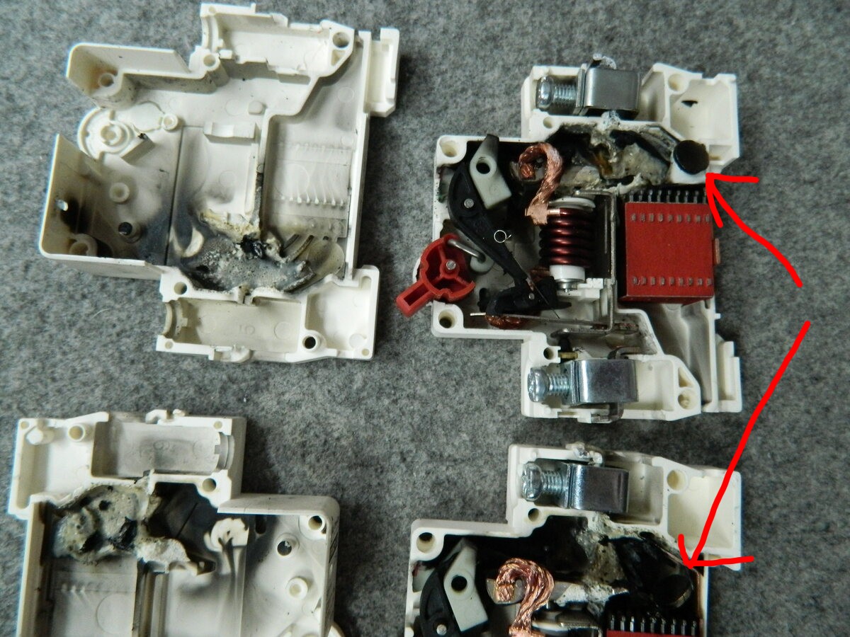

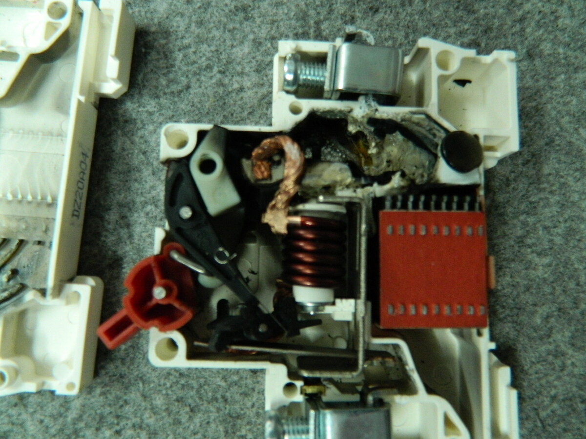

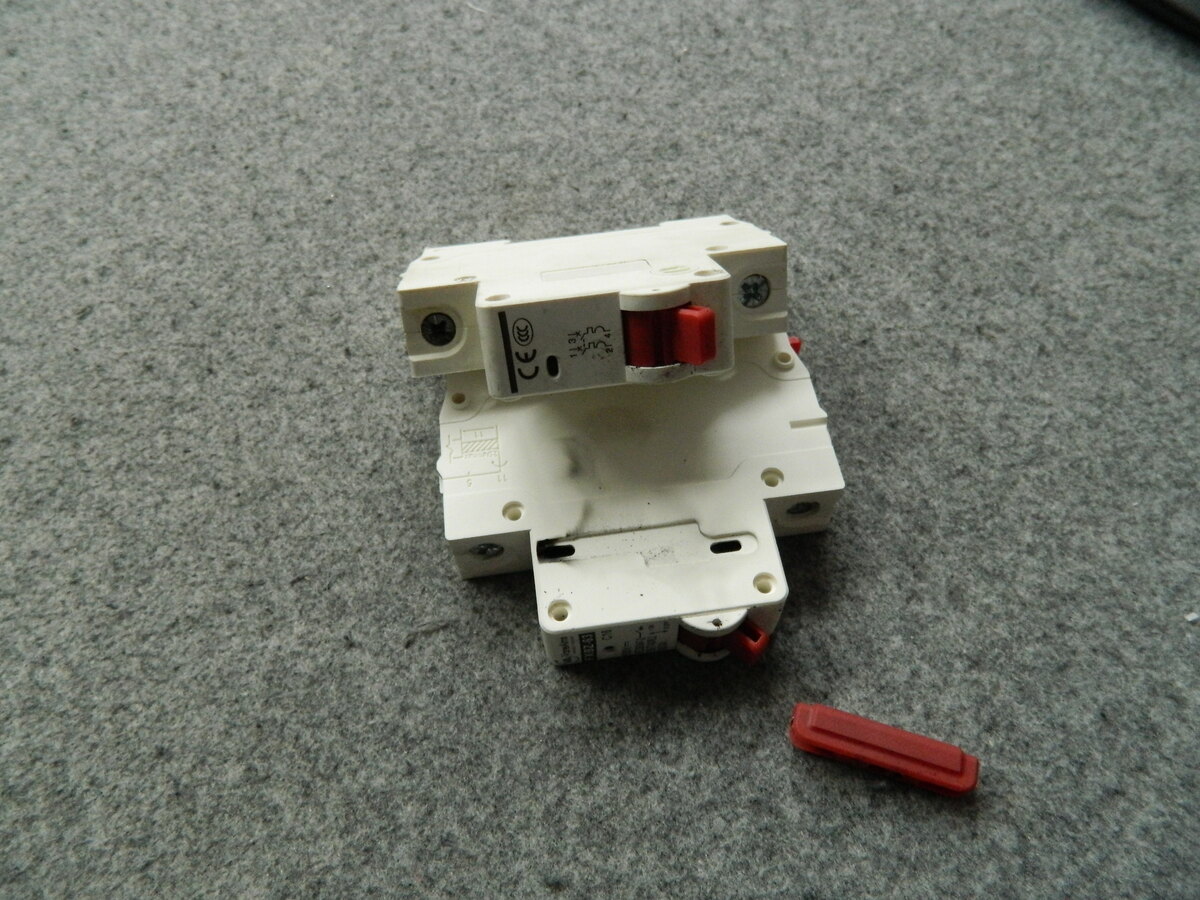

von Christian M. (likeme)
Hier mal ein paar Bilder der Überbleibsel. Es waren zwei Schalter außen
mechanisch gekoppelt. Eine Polarität erschließt sich mir dann nicht so
ganz. Vor allem, jetzt erst sehe ich 500V statt 1000V, ich war mir
sicher einen mit 1000V gekauft zu haben.... nun sehe ich den selben
FXBZ-63 mit 1000V und explizit DC! auf
https://www.ebay.de/itm/134350088842?hash=item1f47e3aa8a:g:qNkAAOSw1XRjihZM&amdata=enc%3AAQAHAAAAoLPxRXrs1P1N6u1vwKC8IWW9xR5DRdNCDN2W4eFieo7quoF190YoZaCnoaNS8EN%2BFq%2BimpiRKiIMr1GkfMIu68DiXDNACsZLmDkh0pUVdn0cYtgnvueBJcguv1WEvbfphQerbj0V7GPwfTGo2epd%2FCdNssYVg3Y81q9uzP49RnQTcriDcLzkAuV9a%2BiXlyF6ATCbSiM7pid7GXa4Vz7xkTM%3D%7Ctkp%3ABk9SR_LxuYvKYQ

von Joachim B. (jar)
> ganz.
manno, hatte ich erklärt und im Video
https://www.youtube.com/watch?v=pNeRXQGr2x8&ab_channel=Zerobrain
wird es auch erklärt.
Gleichstrom Magnetismus Lorentzkraft.
https://studyflix.de/elektrotechnik/rechte-hand-regel-1820
Wie soll es sich dir erschliessen wenn du nicht lernst?
So groß ist der Unterschied zwischen AC und DC in diesen Dingern
wirklich nicht.
Normalerweise ist da irgendwo ein Magnet verbaut, der den Lichtbogen in
die Funkenlöschkammer drückt, gibt auch Patente, die das durch einen
Luftstrom bewerkstelligen wollen. Das funktioniert bei
Hochspannungs-Lastschaltern, aber bei PV... keine Ahnung.
Ist jedenfalls deutlich sichtbar, daß der Lichtbogen die
Funkenlöschkammer nicht erreicht hat und dann fröhlich vor sich hin
brutzelte. Hast Du denn beim Zerlegen einen Magneten gefunden?
Magnetische Bleche in der Funkenlöschkammer habe ich noch nicht gesehen.

Schön. Und wenn ihr mit eurem Streit fertig seid, würde ich immer noch
gerne wissen, ob beim Zerlegen ein Magnet gefunden wurde oder nicht.
von H. H. (Gast)
> noch
Scheiben schon, aber ob sie ausreichend magnetisch waren? Wenn das
NdFeB-Magnete waren, dann sind die jetzt sicher nicht mehr nennenswert
magnetisch.
