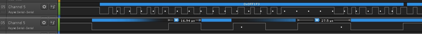

Hallo, ich beschäftige mich schon seit einigen Jahren mit Datenübertragung und Microcontrollern (mittlerweile nur noch als Hobby) und wurde von einem Bekannten gebeten die interne Kommunikation in einem Modellbahnfahrzeug analysieren und ggf. anpassen kann. Nun kenne ich allerhand Übertragungarten und Protokolle, habe mich auch in die Brancenüblichen (DCC, RAILCOM, SUSI eingelesen) bin dabei aber auf etwas seltsames gestoßen, das ich auch nach mehrtägigrem Googeln nicht identifizieren konnte. - Kommunikation zwischen einem ATtiny441 und einem ATxmega32A4U - 3-Leitungen GND/5V/Daten - keine asysncrone Übertragung - kein Manchester-Code - Startbit 40 µs - kurze Periode ca. 16,9 µs - lange Periode ca. 27,5 µs - gemischte Phasenwechsel lang lo - kurz hi - lang lo und umgekehrt - sehr unterschiedliche Bitanzahl pro Übertragung Anbei ein Screenshot vom Analysator. Was könnte das für ein Bus sein ? Oder etwas ganz proprietäres ? Ich kann mir nicht vorstellen da man hier was ganz eigenes "erfunden" hat ... Bevor ich da Protokoll dekodieren kann müsste ich aber erstmal die Übertragung verstehen. Die Elektronik wegschmeißen und neubauen ist sicher einfacher und billiger .. Ich sehe es eher sportlich und würde gern verstehen was da läuft :-) Vielen Dank und viele Grüße Uwe

Uwe schrieb: > keine asysncrone Übertragung Die sieht mir völlig asynchron aus. Denn eine synchrone Übertragung brächte ja einen Takt, zu dem sie synchron ist. > Kommunikation zwischen einem ATtiny441 und einem ATxmega32A4U Bidirektional? Das bekommt man raus, indem man einen Widerstand in die Leitung einschleift und an beiden Seiten des Widerstands je einen Oszi-Kanal anschließt. > Ich kann mir nicht vorstellen da man hier was ganz eigenes "erfunden" > hat ... Ich würde einfach mal diesen Ansatz wagen: die Pegel sind im Grunde egal, kurz ist 0 und lang ist 1. Und jetzt müsste man sowas wie ein Poti haben, womit man Werte nachvollziehbar ändern kann.
Uwe schrieb: > sehr unterschiedliche Bitanzahl pro Übertragung ich sehe 32 Bits (kurz oder lang codiert) zwischen Startbit und Stopbit. Gruß Anja
Anja schrieb: > ich sehe 32 Bits (kurz oder lang codiert) zwischen Startbit und Stopbit. Jetzt sehe ich die auch: S11110010111100000000000000100101P S1111000011110010... Oder andersherum ... LG, Sebastian
Hallo und vielen Dank! Manchmal sieht man den Wald vor Bäumen nicht. Hatte auch schon in diese Richtung gedacht, aber irgendwie zwei Phasenwechsel pro Bit erwartet. Und beim Flankenzählen hatte ich mich zu später Stunde einerseits verzählt und zum Anderen bin ich über die tatsächlich abweichenden Längen (32 und 48 Bit) gestolpert ... :-) Hier das erste Ergebnis decodiert:

Moin, reveng meint, es koennte sein, dass das letzte Byte ein CRC ueber alle anderen Bytes ist: width=8 poly=0x31 init=0xff refin=false refout=false xorout=0x00 check=0xf7 residue=0x00 name="CRC-8/NRSC-5" Gruss WK
