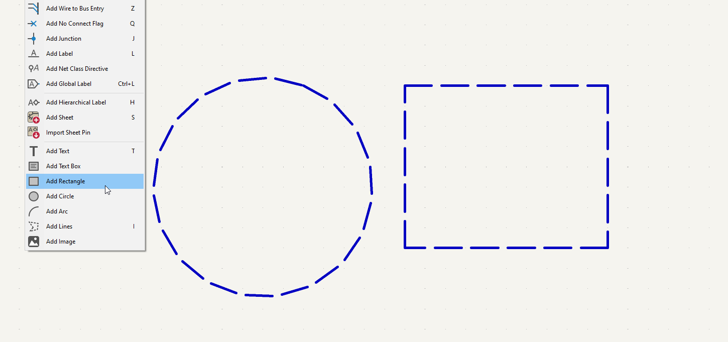

Eine weitere Erweiterung betrifft die Möglichkeit zum Einfügen von Kreisen und Rechtecken - dabei handelt es sich um ein Entgegenkommen an Entwickler, die „hauseigene“ Symbole entwickeln. Sie dürfen die Eingangs- und Ausgangsports fortan außerdem im Editor filtern; Textfelder können auch Hyperlinks aufnehmen.
Bildquelle: KiCAD.

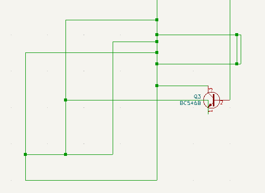

Ab Sofort ist es möglich, eine „zusätzliche“ Beschränkung der Wachstumsrichtung von Linien im Schaltplan vorzunehmen. Die in KiCAD 6.0 eingeführte Einschränkung für rechtwinklige Drähte ermöglicht nun auch das Verlegen von Drähten in 45°-Schritten. Sinn ist auch hier - offensichtlich - das Erzeugen „ordentlich aussehender“ Schaltbilder.

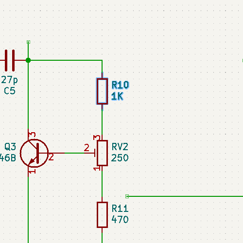

von Tim D. (Gast)
Orthogonal Dragging - Endlich!!!
von Tim D. (Gast)
Na ja zu früh gefreut.
Ich ziehe R10 (Bild 1) erst nach oben (Bild 2) und dann nach rechts
(Bild 3). Ergebnis: Verbindung verkorkst.
Habe ich irgendeine Einstellung übersehen oder ist das so gewollt?
von Bernd W. (berndwiebus) Benutzerseite
Hallo Tim D.
Naja, Du hast den Algorithmus mit den zwei aufeinanderfolgenden
Verschiebungen wohl etwas überfordert.
Woher soll der wissen, dass Du diese "Schleife" nicht genau so wolltest?
Spätestens das "Einrasten" mit dem Zusätzlichen Knotenpunkt bei der
ersten vertikalen Verschiebung hätten Dich zu einem vorssichtshalberen
"Undo" veranlassen sollen. ;O)

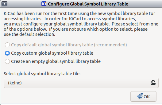

Edit: War mir schon entfallen. Ich hatte beim ersten Start des
Schaltplaneditors eine Fehlermeldung und dann einen Fallback-Hinweis.
Leider ging das zu schnell und die Meldung kam nicht mehr wieder, so
dass ich den Inhalt nicht mehr weiß. Ich könnte es mal neu installieren
und auf die Fehlermeldung achten.
von Thomas P. (pointhi)
Das hört sich stark danach an dass bei dir die fallback Grafik aktiviert
ist (cairo statt OpenGL), wodurch jede GPU beschleunigung deaktiviert
ist. Wenn du die lokale Konfiguration von KiCad löscht sollte die
Meldung wieder aufploppen.
von Tim D. (Gast)
Danke, das war es! OpenGL ist bei mir nicht installiert. Das versuche
ich gleich mal nachzuholen.

Ärgerlich, nach Entfernen von KiCad6 und Neuinstallation von KiCad7 ist
die Auswahl "Copy default global symbol library table" ausgegraut.
Ich habe alle Konfigurationsdateien und Überbleibsel von vorherigen
Versuchen gelöscht, KiCad neu installiert und die kicad-libraries als
auch die kicad-symbols noch mal separat neu installiert. Ich kann die
Bibliotheken nirgendwo finden.
Die Pfade in den Preferences scheinen zu stimmen, aber manche Ordner
sind gar nicht angelegt worden.
Vielleicht hilft die Installation auf ein frisches System. Ich will
Ubuntu sowieso auf 22.04 upgraden.
Ist das nicht die ~/.config/kicad/${version}/fp-lib-table?
von Tim D. (Gast)
Habs jetzt doch hinbekommen. Offenbar ein Bug. Die Pakete kicad-symbols
und kicad-templates werden nur scheinbar installiert.
Folgendes schafft Abhilfe (Ubuntu Mate 20.04):
apt --purge remove kicad-footprints
apt --purge remove kicad-libraries
apt --purge remove kicad-packages3d
apt --purge remove kicad-symbols
apt --purge remove kicad-templates
apt install kicad-footprints
apt install kicad-libraries
apt install kicad-packages3d
Für kicad-symbols und kicad-templates das Prozedere einfach wiederholen:
apt install kicad-symbols
kicad-symbols ist schon die neueste Version
apt install kicad-templates
kicad-templates ist schon die neueste Version
Jetzt sind auch die Vorlagen für das Drawing Sheet wieder da. Die
fehlten nämlich auch.
von Tim D. (Gast)
Das ist die sym-lib-table und die ist jetzt auch wieder vorhanden. Unter
usr/share/kicad fehlte die Hälfte der Ordner und die meisten Dateien.
