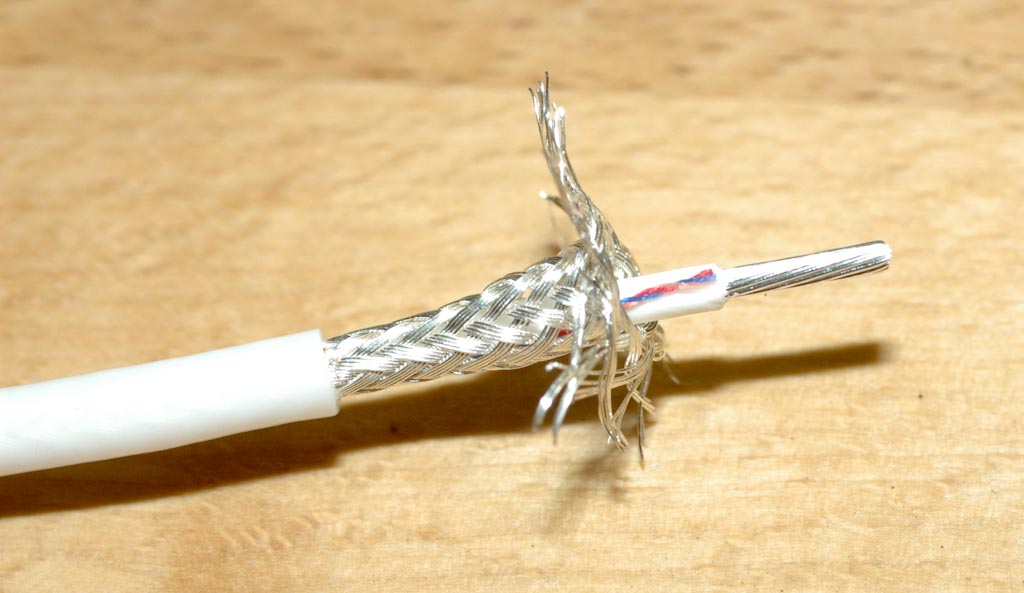

Hallo, weiß jemand, was dies für ein Koaxialkabel sein könnte ? Außen 3.75mm (evtl 3.7mm bis 3.8mm) Innen Isolation 2mm Leiter innen 1.4mm Außen fühlt sich wie Teflon an. Falls es jemand gebrauchen kann, einfach bescheid sagen, sind einige Meter. Danke

Thomas W. schrieb: > Innen Isolation 2mm > Leiter innen 1.4mm Je nach Dielektrikum wären das ca. 14-21 Ohm Wellenwiderstand, das scheint also kein HF-Kabel zu sein. https://www.pasternack.com/t-calculator-coax-cutoff.aspx
Genau, ich hab 20Ohm "gemessen" mit der 1MHz-Rechteck + Abschlußpoti - Methode am Scope.

Verkürzungsfaktor ist in etwa 0,63. 121ns auf 22,8m. Kapazität ca 250pF/m.
Thomas W. schrieb: > Verkürzungsfaktor ist in etwa 0,63. > 121ns auf 22,8m. > Kapazität ca 250pF/m. was?? sowas https://btcable.en.made-in-china.com/product/pdKtXlBTEWhH/China-Single-Copper-Conductor-UL1347-Braided-Shielded-Cable.html !! For general purpose wiring !!
Ja, hast ja vermutlich Recht. Ich dachte nur ist Koax, muss also was HF mäßiges sein. Danke!
Sieht für mich ähnlich wie die in der Luftfahrt verwendeten Kabel aus. https://www.gliderpilotshop.com/tefzel-aviation-grade-wire-white-shielded.html?___store=glider_en

Thomas W. schrieb: > Ja, hast ja vermutlich Recht. > Ich dachte nur ist Koax, muss also was HF mäßiges sein. > Danke! Mit was hab ich Recht? Ich kenn dein Kabel nicht, ich dachte du hast Verkürzungsfaktor für mein Kabel ausgerechnet. Da will ich nix von wissen und das geb ich in keine Suchmaschine ein
ey sowas schrieb:. >.. ich dachte du hast > Verkürzungsfaktor für mein Kabel ausgerechnet. Ah sorry, ich hab nicht dazugeschrieben, Dass es um mein Kabel ging. Das Unbekannte Kabel hat diese Werte: Verkürzungsfaktor ist in etwa 0,63. 121ns auf 22,8m. Kapazität ca 250pF/m.

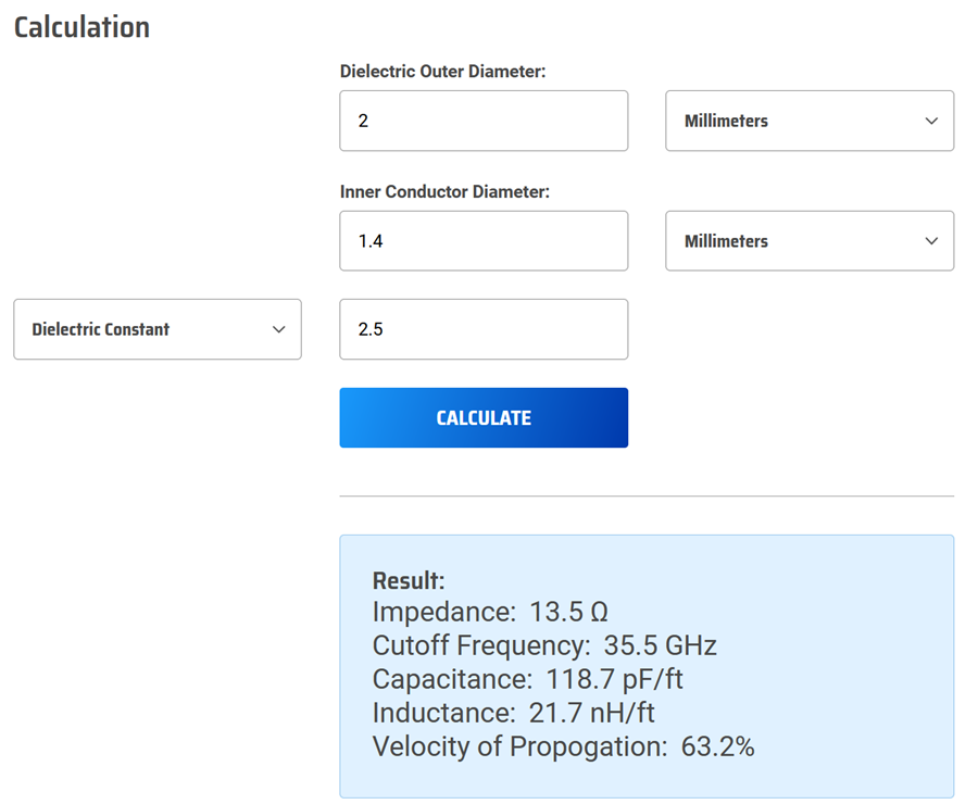

Thomas W. schrieb: > Verkürzungsfaktor ist in etwa 0,63 Irgendwas passt da nicht. Verkürzungsfaktor 0.63 entspricht eps_r=2.5. Im Datenblatt von 'ey sowas' wird PVC als Dielektrikum genannt, das liegt bei ca. eps_r=2.9 Damit wäre der Wellenwiderstand bei di=1.4mm und do=2mm aber unter 14 Ohm, siehe Berechnung im Anhang. Das passt nicht zu den von dir gemessenen 20 Ohm. Ich hatte wegen den Fotos auf ein geschäumtes Dielektrikum getippt und deshalb niedriges eps_r im Bereich 1-2 angenommen, deshalb oben höhere Werte berechnet.
