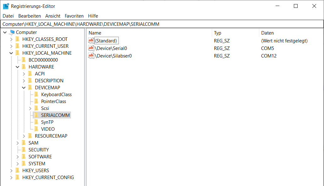

Ich versuche mich gerade an Windows-Apps in C/C++ (Code::Blocks IDE und
MinGW Compiler). Dort möchte ich beim Aufruf eines Menüpunktes eine
Liste der zu diesem Zeitpunkt im OS verfügbaren Serial-Ports ermitteln
aus denen ich dann Untermenüs zur Auswahl dynamisch erstellen kann.
Die komme ich am besten an eine solche Liste? Die Geräte mit denen ich
aktuell teste haben alle ein "COM..." im Portbezeichner, auch wenn es
sich dabei teilweise um virtuelle COM-Ports (USB) handelt.
Mein erster (brute-force) Versuch über eine Loop von 1-255 mit der
API-Funktion GetDefaultCommConfig() hat zwar teilweise funktioniert,
dauert aber sehr lange (ca. 1 Minute).

von Peter D. (fenstergucker)
Ich lese dafür die Einträge aus der Registry ein:
"HKEY_LOCAL_MACHINE\HARDWARE\DEVICEMAP\SERIALCOMM"
Darunter findest du alle aktuell vorhandenen Ports.

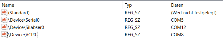

von Olli Z. (z80freak)
Mit diesem Ansatz erhalte ich zumindest den ersten COM-Port aus der
Registry:
            HKEY hk;
            long h;
            h = RegOpenKeyExA(HKEY_LOCAL_MACHINE, TEXT("HARDWARE\\DEVICEMAP\\SERIALCOMM"), 0, KEY_QUERY_VALUE, &hk);
            if (h == ERROR_SUCCESS)
                long rc;
                LPTSTR lpValueName = new TCHAR[50];
                DWORD dwValueSize = 50;
                DWORD dwIndex = 0;
                LPBYTE lpValue = new BYTE[50];
                DWORD lpValueSize = 50;
                while ((rc = RegEnumValueA(hk, dwIndex++, lpValueName, &dwValueSize, NULL, NULL, lpValue, &lpValueSize)) == ERROR_SUCCESS)
                    printf("%s = %s\n", lpValueName, lpValue);
            } else {
                printf("ERROR - Can't open registry\n");
Es müsste aber noch ein weiterer kommen, eigentlich.
Füge ich einen Query davor ein, zeigt dieser auch 2 Einträge an:
                DWORD cSubKeys;
                DWORD cValues;
                cSubKeys = 0;
                cValues = 0;
                RegQueryInfoKeyA(hk, NULL, NULL, NULL, &cSubKeys, NULL, NULL, &cValues, NULL, NULL, NULL, NULL);
                if (cValues) {
                    printf( "Number of values found: %d\n", cValues);
Hallo Olli,
bei der while-Schleife setzt du die Werte nicht erneut. lpvalueSize ist
zuerst 50, wird dann mit der Länge des ersten Ports 'COM5' ersetzt, also
4. Beim zweiten Aufruf übergibst du die 4, und solltest einen Fehler
empfangen, da der Buffer jetzt zu klein ist für den zweiten Port
'COM12', der benötigt für 5 Zeichen Platz.
Ist aber nur eine Vermutung. Du solltest den Rückgabewert prüfen.
Hallo Peter, danke für den Tipp aber auch wenn ich alle Variablen neu
initialisiere bekomme ich immer nur 2 von 3:
Number of device found: 3
Number of devices found: 3
#0: COM5 (len 5) \Device\Serial0 (len 15)
#1: COM8 (len 5) \Device\VCP0 (len 12)
Wenn ich nun den mit COM12 belegten Port auf COM2 ändere bekomme ich
alle drei:
#2: COM2 (len 5) \Device\Silabser0 (len 17)
Du hast also absolut recht Peter, wenn ich den "rc" mal auswerte:
                    rc = RegEnumValueA(hk, dwIndex, lpValueName, &lpcchValueName, NULL, NULL, lpData, &lpcbData);
                    if (rc != ERROR_SUCCESS) {
                        if (rc == ERROR_MORE_DATA) {
                            printf("ERROR - Buffer too small\n");
                        } else if (rc == ERROR_NO_MORE_ITEMS) {
                            printf("NO MORE ITEMS\n");
                        } else {
                            printf("ERROR %d\n", rc);
                        break;
bekomme ich "ERROR - Buffer too small" angezeigt. Wenn ich die Funktion
oben vor dem Aufruf die Bufferlängen "zurücksetze", klappt es:
                    lpcchValueName = 50;
                    lpcbData = 50;
