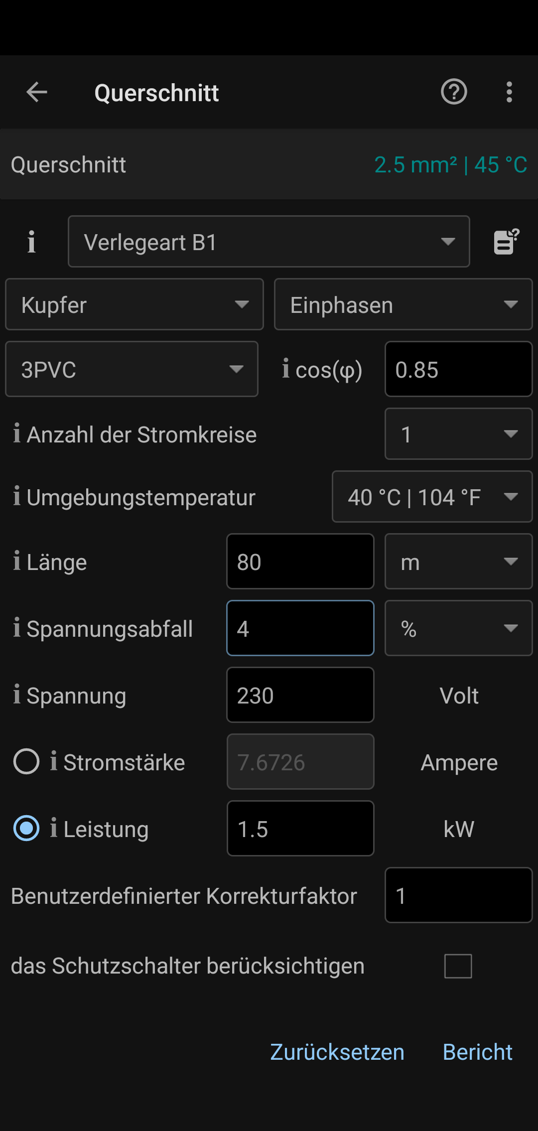

Hallo Mehmet, habe es Dir mal berechnen lassen. Siehe Bild. Erdung auf beiden Seiten sinnvoll. Jedoch würde ich empfehlen bei Dir und beim Nachbarn zusätzlich einen Erdungsstab zu setzen und die Erdung des Verbindungskabels damit zu verbinden. Damit wird die Betriebssicherheit erheblich verbessert. Ein 3x 2,5 mm2 Kabel ist ausreichend. Empfehlenswert wäre ein LSS (10A) und RCD ( 20A ) auf Deiner Seite. Das Kabel sollte in ein 1/2“ PVC eingezogen werden, das erhöht den mechanischen Schutz des Kabel. Bei uns gibt es diese Rohre in 100 m Ringen, evt. gibt es diese auch bei euch. Die sind perfekt für solche Installationen, da sie "endlos" sind. Viel Erfolg!

OldMan schrieb: > Jedoch würde ich empfehlen bei Dir und beim Nachbarn zusätzlich einen Erdungsstab zu setzen und die Erdung des Verbindungskabels damit zu verbinden. Meine Erdung ist gemäss den Vorschriften, wobei ich mich hier auf die Fundamenterdung beziehe. Den WR plane ich damit zu Verbinden. Du meinst also, ich soll vor meinem Haus noch einen Erdungsstab einsetzen und diese mit dem Kabel zum Nachbarn verbinden, der auch bei sich einen Erdungsstab haben soll. D.h., dann hätte ich 2 Erdungen, die miteinander verbunden wären. Habe ich das so richtig verstanden?

Mehmet K. schrieb: > Du meinst also, ich soll vor meinem Haus noch einen Erdungsstab > einsetzen und diese mit dem Kabel zum Nachbarn verbinden, der auch bei > sich einen Erdungsstab haben soll. > D.h., dann hätte ich 2 Erdungen, die miteinander verbunden wären. Habe > ich das so richtig verstanden? Ja, so habe ich das gemeint. D.h., da Du einen Fundamenterder hast, sollte dieser mit dem extra Erdungsstab für das Kabel verbunden sein. So mache ich es hier seit einiger Zeit und es hat sich bewährt. Ich hatte vorher schon den Fall gesehen, dass eine lange Strecke eines Erdkabel Überspannung über die PE Ader in das Haus gebracht hatte und die daran angeschlossene Steuerung beschädigt wurde. Das war allerdings nicht meine Installation.
