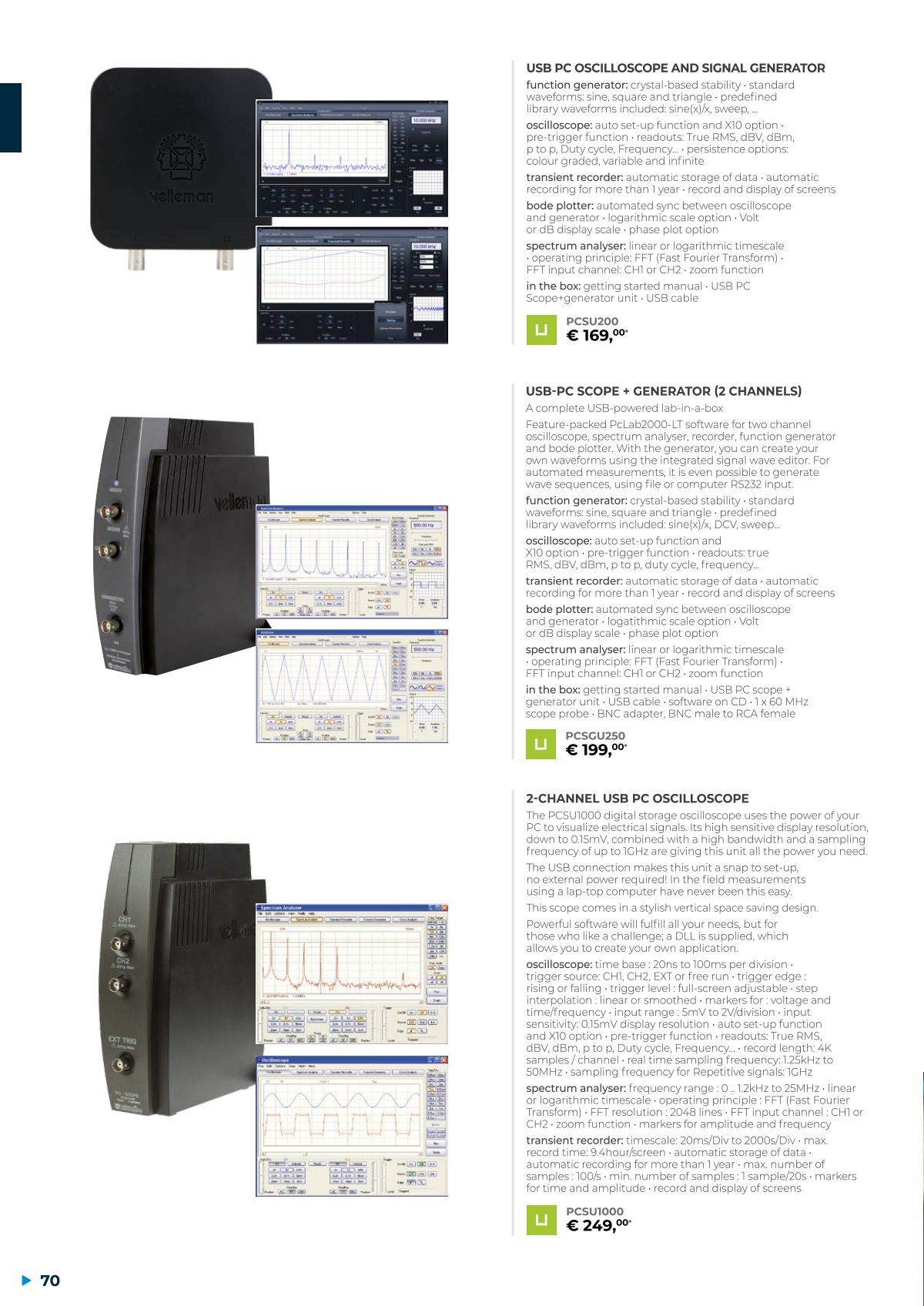

Ich habe einen "VNA" von Vellemans, der kann vektoriell Audio bis etwa 1
MHz wobbeln ("Bode-Plot"), aber das passiert per Software und ist sehr
langsam.

Der Velleman-VNA wird nicht als VNA bezeichnet, kann aber vektoriell
messen. Ich habe den PCSGU250, aber der PCSU200 kann auch "Bode-Plot".
Das Wobbeln ist auch zu langsam.

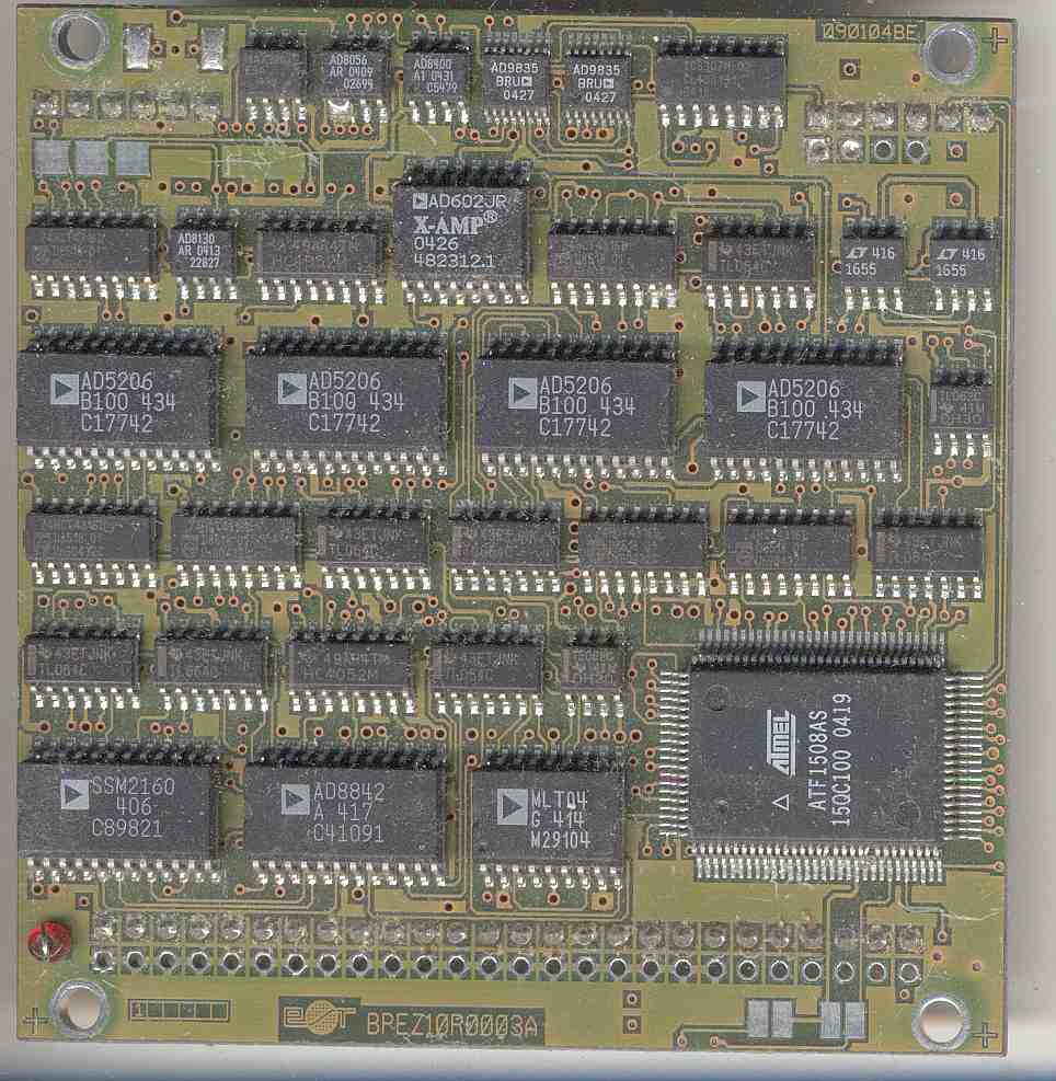

Das Foto zeigt einen kompletten Wirbelstromkanal, den ein verstorbener
Kollege vor einem Vierteljahrhundert entwickelt hat. Sinuserzeugung mit
PLL-Oszillator ICS307 und DDS AD9835 Jede Menge OPs (TL064),
Analogschalter, Digital-Potis und ein CPLD, das auch die vier
Abtastsignale in 90 Grad Abstand für den Tayloe-Mischer erzeugt. Auf der
Unterseite noch jede Menge Hühnerfutter in Größe 0805 und ein 2-fach
12-Bit ADC. Der Rest erledigt die Hauptplatine, je nach Gerät mit
Mikrocontroller oder embedded PC. Die sind auch alle schon über 20 Jahre
alt, so allmählich sind Ersatzteile schwer zu beschaffen, die Schaltung
hat das Ende ihres Daseins erreicht. Neuere Geräte sind voll digital mit
FPGA.

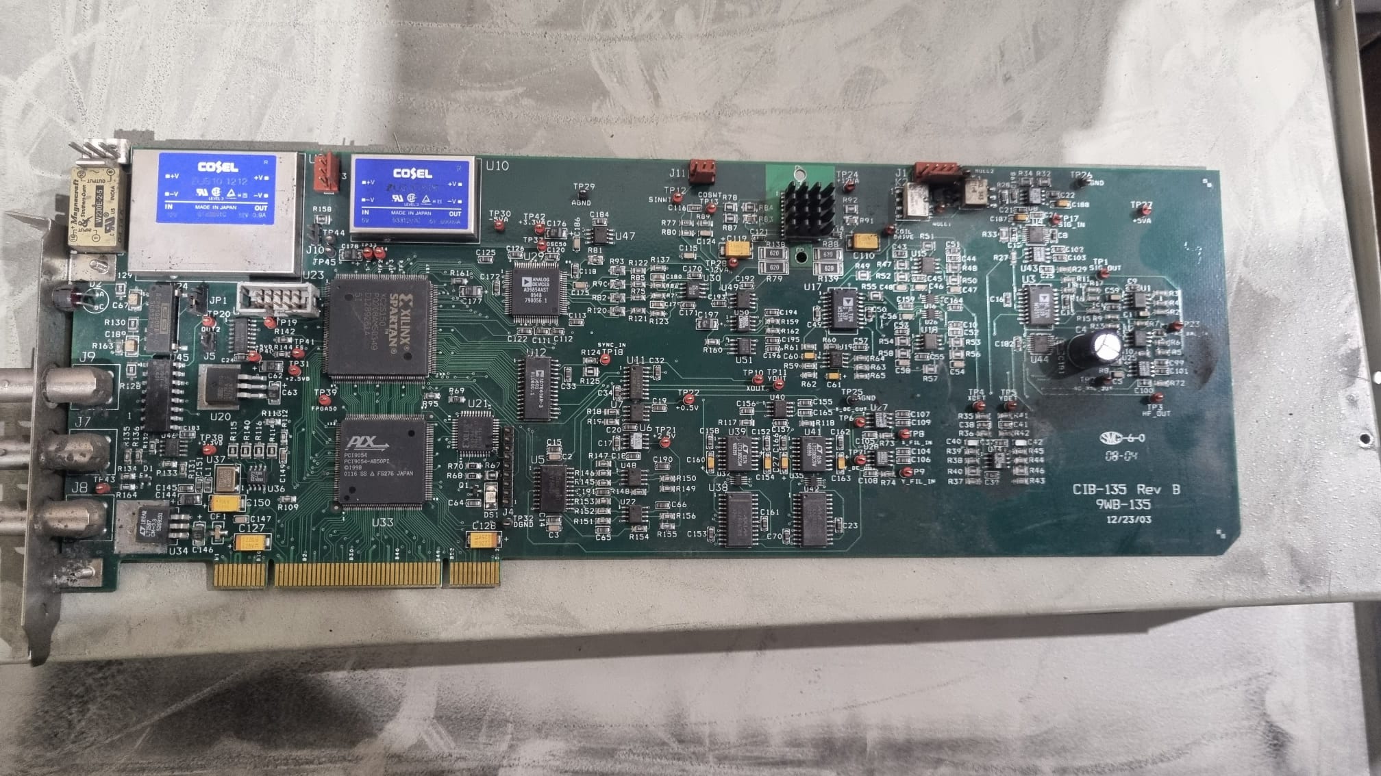

Über eine bestehende Platine habe ich auch angefangen das ganze zu
versuchen zu verstehen, hat mir aber bis jetzt nicht wirklich viel
weitergeholfen.
Auf deine andere Beiträge habe ich noch nicht reagiert weil ich erstmal
versuche das ganze zu verstehen.
Ich antworte auch nur weil ich dir eine unserer Platinen zeigen wollte
(weil du deine gezeigt hast, vielleicht interessiert dich ja die
angehängte). Die Karte ist ca. von 2007 und wird in einem Windows XP
Rechner verwendet. Das Mainboard hat nur ISA Steckplätze. Die CPU ist an
dem PC interessanterweise auch auf einer Riser Karte (ich weiß
allerdings nicht ob das damals häufiger vorkam), das Gehäuse selbst ist
ATX (oder sehr ähnlich) vom Format.
Ich vermute mal dass die Firma (MAC NDT) das PCB selbst entwickelt hat
und dann bei SMG fertigen lassen hat. Dazu dann noch die Software. Im
Gehäuse (das ganze System ist ein großes Gehäuse worin der ATX PC
verbaut ist) ist noch eine kleine Leiterplatte mit aufgelöteten
Widerständen usw. für die Aus/Eingänge, ich vermute mal dass MAC die
selbst hergestellt hat.
Alles in allem meiner Meinung nach heutzutage niemals die 20-35t€ Wert
die verlangt werden für ein neues System (ich mache mir aber auch keine
Hoffnungen selbst ein System bauen zu können).
