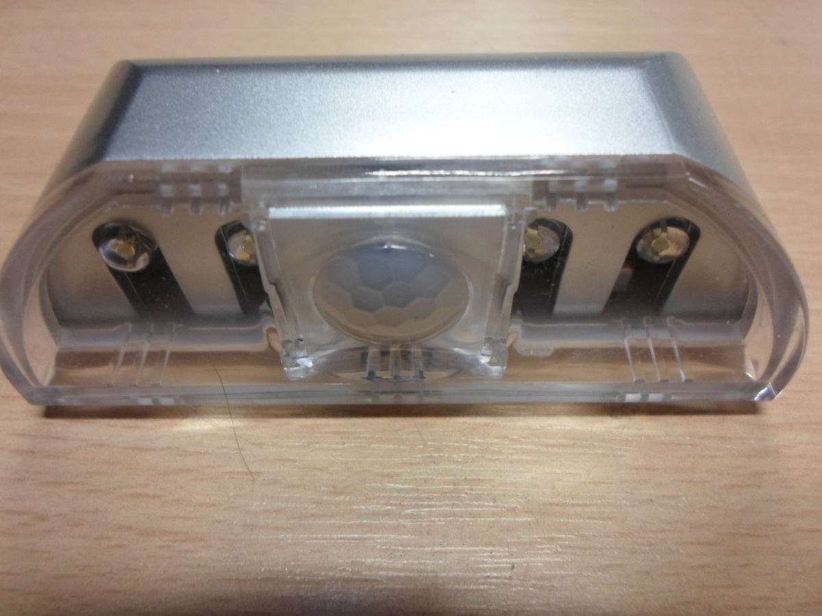

es gibt doch Batterieleuchten mit Bewegungsmelder.
stell eine an die Tür und gut.

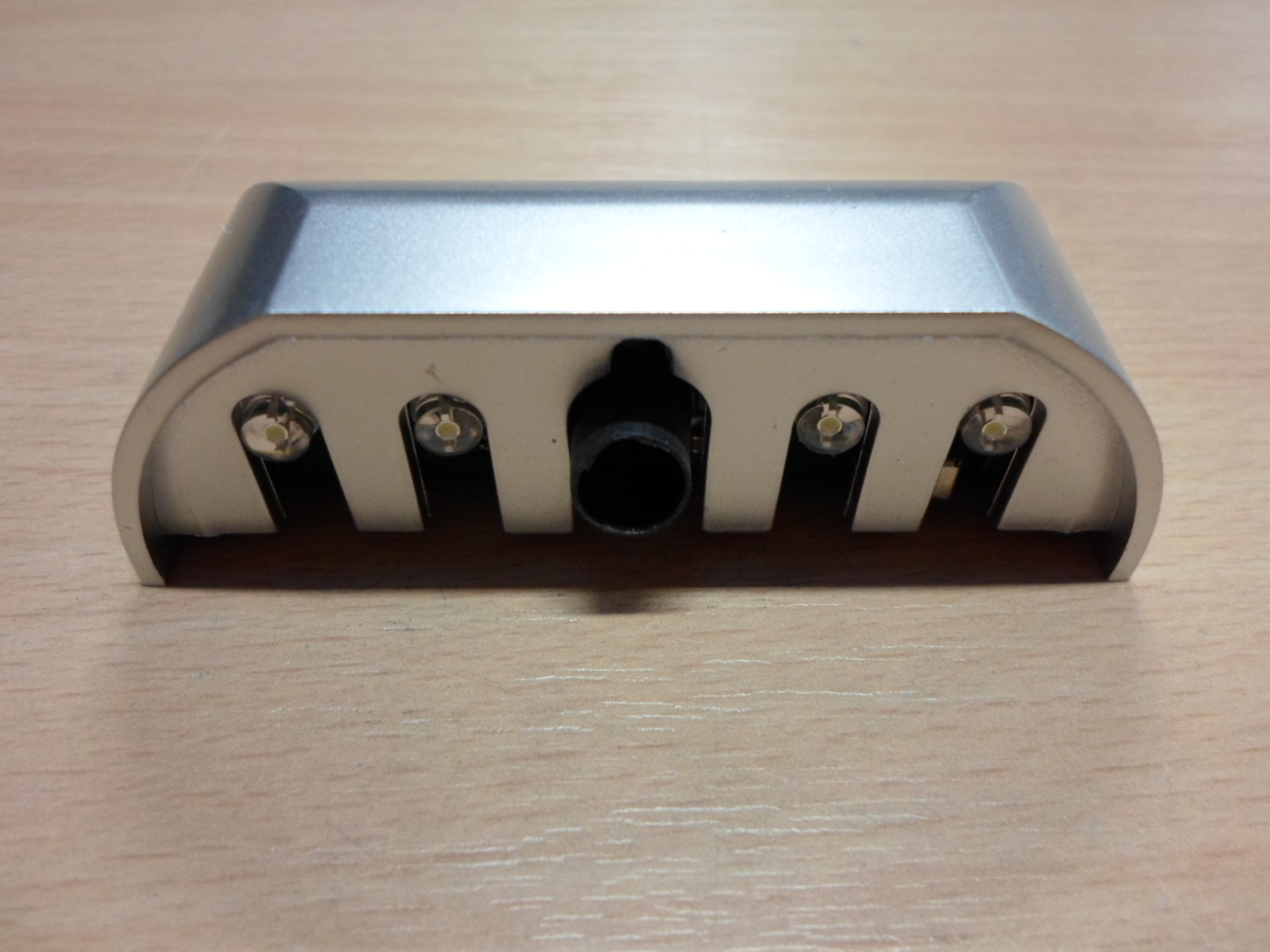

von Georg M. (g_m)
> Schlüsselloch beleuchten?
"Keyhole Motion Sensor"

von sowas (Gast)

von er schon wieder (Gast)
sowas schrieb:
> https://www.trnd.com/de/toptrnd/v-lock
> sowas gibts auch
Das ist generell ne recht coole Idee!
Das Problem was ich sehe, ist das damit überstehende Schloss, welches in
der Form leichter angreifbar ist.
Viele Grüsse
von Simon (Gast)
Ich glaube nicht, dass der Schließzylinder übersteht.
Zumindest würde ich es so nicht konstruieren.
von René H. (mumpel)
Er ist aber leichter zugänglich, und aufbohrsicher sieht diese
Konstruktion nicht aus.

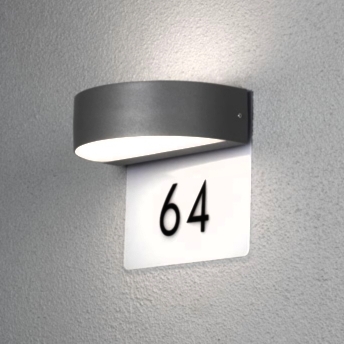

Mit der eh' vorgeschriebenen Hausnummernbeleuchtung kombinieren. Wenn
die Hausnummer geschickt angebracht wird, kann deren Beleuchtung auch
das Türschloss anleuchten.

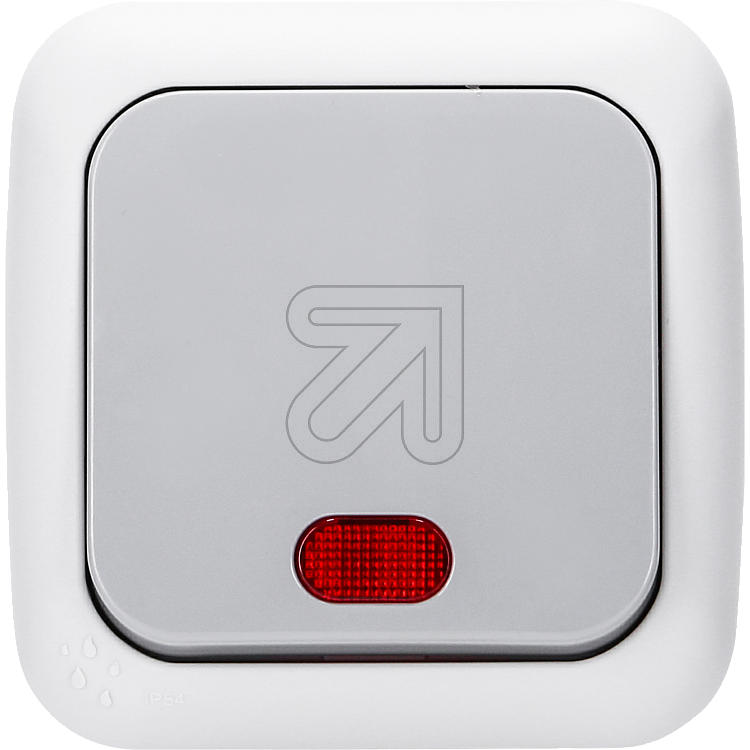

von Percy N. (vox_bovi)
Wie wäre es mit einem von außen erreichbaren Taster für die
Hauseingangsbeleuchtung?
von Michael M. (Firma: Autotronic) (michael_metzer)
Stimmt. Das ist die einfachste und beste Lösung. Denn dann geht das
Licht nur an, wenn man es auch wirklich braucht. Das Ausschalten
übernimmt automatisch nach 2 Minuten der Zeitschalter.
Der Taster sollte noch mit einer Glimmlampe ausgestattet sein, damit man
ihn im Dunkeln besser findet.

Michael M. schrieb:
> Am besten noch in Verbindung mit der Hausnummer, damit im Winter der
> Postbote und der Zeitungsjunge morgens die Hausnummer besser lesen kann.
Gerade die sollten schon aus Gewohnheit wissen, wo sie gerade sind;
dafür würden sue es begrüßen,  wenn ihr Weg beleuchtet wäre.
Die beleuchtete Hausnummer hingegen ist wichtig für Feuerwehr,
Rettungsdienste u. ä., die hoffentlich etwas seltener anrücken. Auch der
Taxifahrer wird darauf angewiesen sein.

Michael M. schrieb:
Da muß ich mal überlegen, ob das technisch möglich ist.
Das Eingangslicht wird von Innen über einen Serienschalter geschaltet.
Für einen Außenschalter bräuchte ich einen Wechselschalter oder Taster
mit ElTacko.
Aber gemischte Serienschalter habe ich bislang noch nicht gesehen.

von Thomas R. (thomasr)
Jede Gerätereihe, egal welcher Hersteller, verwendet für „Schalter“ und
„Taster“ dieselben Teile. Nur ist bei dem Taster dann eine Feder unter
der Schaltwippe. Läßt sich ganz einfach nachrüsten.

von S. A. (Gast)
A. S. schrieb im Beitrag #7350636:
> Zepettl Quasicorax schrieb:
>> Vergleichbares wird es auch anderswo geben.
> Mag sein. Berlin als Maßstab für die restlichen Bundesländer zu nehmen,
> wäre aber verwegen.
Man könnte auch schlichtweg den Hausverstand nutzen, ich bin lang genug
ehrenamtlich als Sanitäter gefahren um mittlerweile jeden zu verfluchen
der seine Hausnummer nicht klar erkenntlich (auch in der Nacht)
anbringt, insbesondere wenn irgendwo Lücken in der Nummerierung
bestehen, in alten, verwinkelten Gassen die Nummernvergabe nicht ganz
eindeutig scheint oder in Dörfern noch nicht mal Straßen mit
aufsteigender Nummerierung existieren, sondern "XYdorf 56" direkt neben
"XYdorf 5" steht.
Tu dir selbst den Gefallen und schau dass deine Hausnummer sichtbar ist.

Zum Ankleben gab es einmal auf dem Krabbeltisch so kleine Leuchten mit
LED zum an die Wand kleben. Da waren drei LED wie in Solargartenleuchten
drin. Da reichte es darauf zu patschen und nach ungefähr 30s ging diese
wieder aus. Eine Batterie hielt darin über viele Jahre. Habe ich nur
nicht mehr in dieser Art gefunden. Wäre das vielleicht eine brauchbare
Lösung?

mit jeder halbleeren kleinen Schlüsselbund-Taschenlampe oder einzel-LED
aus der Weihnachtsbeleuchtungs-Lichterkette kann man die Leuchtwirkung
selber überprüfen. Halte sie in irgendeinen beliebigen Abstand und
Winkel vor dein Schlüsselloch und schaue, ob das für die gegebene
Aufgabenstellung ausreicht und das gewünschte Beleuchtungsergebnis
erzielt.
Meine Vermutung: es wird eher bescheiden funtionieren, und eine
mechanische Konstruktion (um eine LED dort zu positionieren wo sie das
"optimale" Ergebnis liefert) wird auch kniffelig sein.
bleibt also, dein Licht IM Schloss zu integrieren (halte ich auch für
kniffelig, wenns nicht ein altes Buntbart-Schloss einer Zimemrtüre ist)
oder das Licht in den Schlüssel integrieren, z.B. ebay 225213613999

Momentan habe ich solch eine "Kennzeichenleuchte" mit
PIR-Bewegungsmelder.
Und das Ding ist mir viel zu empfindlich. Wird die Tür bewegt, geht das
Licht an, Bewegt man sich im Abstand von ca. 50cm, geht das Licht an.
Ich habe bereits ein Stück Schrumpfschlauch über den PIR-Sensor bis zur
Facetten-Kuppel gestülpt, um es wenigstens seitlich unempfindlicher zu
machen, ohne großen Erfolg.
Idealerweise sollte das Licht nur angehen, wenn man mit der Hand in
die Nähe (ca. 5cm) des Türknaufs oder Schlüssellochs kommt.
(Wie) bekomme ich den PIR-Sensor so unempfindlich?

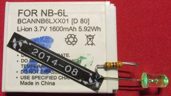

Schmeiß den Melder raus und gehe auf Dauerlicht.
Eine aktuelle grüne LED macht bei 100µA genug Licht und kann aus einer
LiIon-18650 über ein Jahr.
Mit dem ausgelutschten Kameraakku komme ich immer noch auf 6 Monate,
sowas habe ich hier im Haus herumhängen / -liegen. Es reicht, wenn ich
nachts aufstehe, den Treppenabsatz zu sehen, 12 oder 13k Vorwiderstand.
