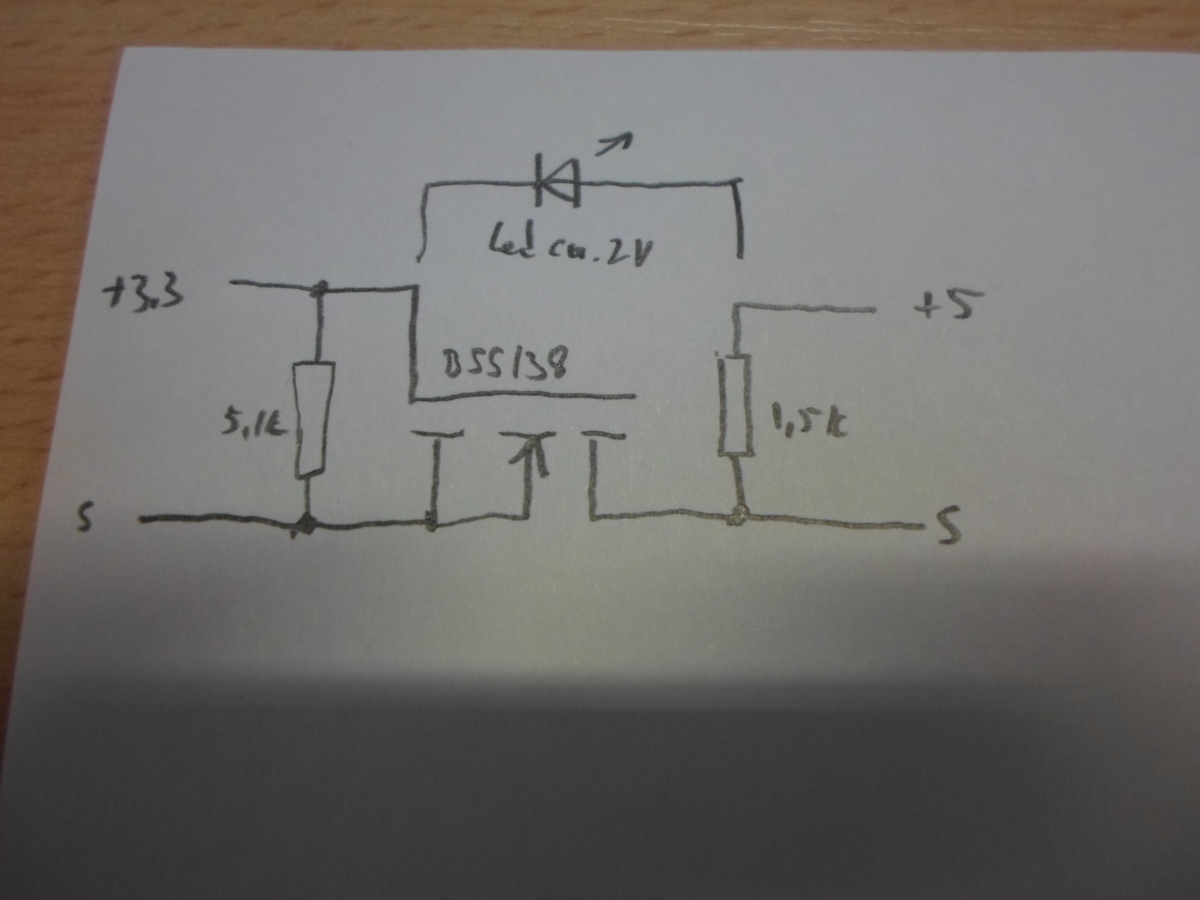

Hi
Um 5V-Signalpegel mit 3,3V-Pegel zu verbinden, gibts ja diese bekannte
Schaltung.
Mir ist jetzt die Idee gekommen, daß man sich die 3,3V-Versorgung sparen
könnte, wenn man von den 5V eine LED mit ca. 2V Flußspannung zum
3,3V-Anschluß legt.
Würde das funktionieren, oder unterliege ich einem Denkfehler?
> 3,3V-Anschluß legt.
Das werden dann aber nur *ca.* 3V.

von Peter N. (alv)
Das sollte für den Highpegel auf der 3,3V-Seite ja reichen.
Außerdem kann ich ja nach Leds im Bereich von 1,8V suchen.

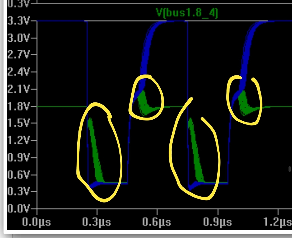

von Achim M. (minifloat)
Abdul K. schrieb:
> Wo sollte ich einen Oszillator gebaut haben?
Na hier
Beitrag "Re: I2C-Level-Shifting mittels N-FET"
sehe ich da im Anhang was. Screenshot angehängt. Muss in Realität
natürlich nicht unbedingt so sein.
Abdul K. schrieb:
> Der Kondensator ist nicht von mir.
Ich weiß, ergab aber zumindest in der Simulation steilere Flanken.

.step temp...
Die Schaltung enthält keine Induktivität. Wo soll da eine Schwingung
herkommen? Höchstens in der Realität.

von Michael B. (laberkopp)
> 3,3V-Anschluß legt.
Wenn du die 3.3V nicht hast, hast du auch keinen mit 3.3V versorgten IC
und brauchst keinen Pegelwandler zwischen seinen Pins und den Pins des
mit 5V versorgten IC.
Die 3.3V hast du also sowieso schon vorher, und wenn es sein muss kann
man sie aus den 5V durch die 1.6V Flussspannung einer alten roten LED
erzeugen, wenn man immer für ausreichend Strom durch die LED sorgt, was
zwar blöd ist, Spannungsregler wären besser, aber irgendwie auch geht.
Diese Art von Pegelwandler braucht man aber nur für bidirektionale
Leitungen, wo also sowohl der 5V als auch der 3.3V IC die Leitung
abwechselnd auf GND ziehen, und in der Zwischenzeit high Pegel per pull
up auf ihrer Versorgungsspannungshöhe sehen wollen, z.B. weil der 3.3V
Eingang nicht 5V tolerant ist oder der 5V Eingang nicht TTL kompatibel
bei 1.4V seine Schaltschwelle hat, sondern unter 20% oder über 80% der
5V sehen will wie bei CMOS.
Eher selten, im wesentlichen nur I2C und 1wire.
Geht die Leitung immer vom 3.3V IC Ausgang zum 5V IC Eingang reicht eben
ein HCT-Treiber wie 74HCT04, geht die Leitung immer vom 5V IC Ausgang
zum 3.3V Eingang reicht ein pull up nach 3.3V und der 5V Ausgang
schaltet auf high-z statt high.
Als MOSFET reicht in der Schaltung von dir jeder, der mit 3.3V voll
durchschaltet. Problem ist, dass der 3.3V Eingang nicht ganz nach Masse
gezogen wird.
von Peter N. (alv)
Diese Pegewandler benötige ich, um schnell mal im fliegenden Aufbau
5V-Peripherie am 3,3V-Kontroller anzuschließen.
Gedacht ist, einfach so einen Pegelwandler in ein Verbindungskabel
einzuschleifen. Da ist dann jedes Kabel weniger (3,3V) hochwillkommen.
