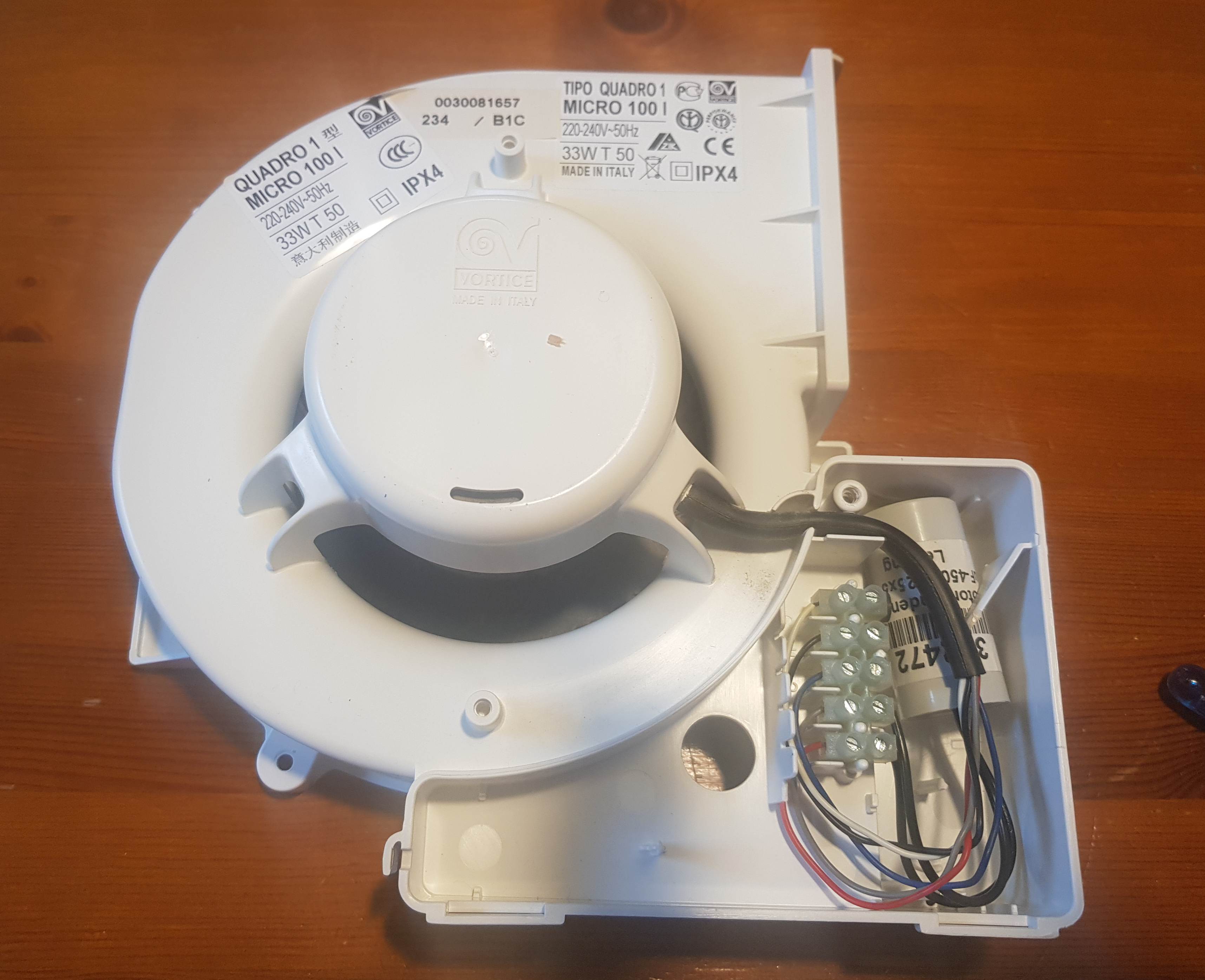

Hallo, hab einen Badlüfter bekommen, der nicht mehr läuft. Nach Austausch des Anlaufkondensators läuft der wieder, aber irgendwo in der Bedienungsanleitung aus dem Netz steht, dass dieser Lüfter angeblich mit zwei unterschiedlichen Geschwindigkeiten laufen kann. Anschlussbild dazu ist aber nirgendwo zu finden. Habt ihr eine Rat??

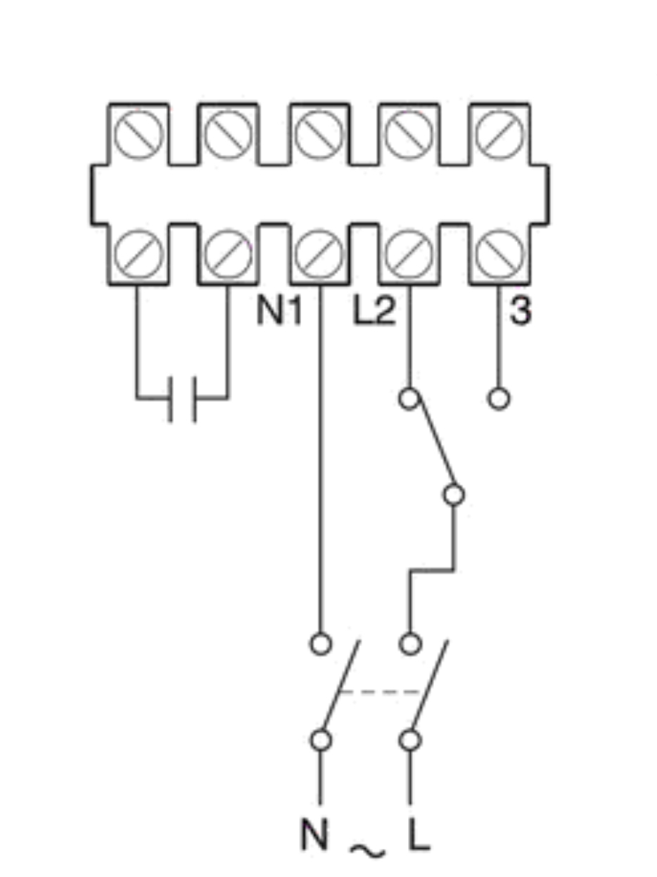

Das sollte der Lüfter sein: https://www.vortice.ltd.uk/wp-content/uploads/2017/11/Vort-Quadro-Surface-Instruction-Manual-2017.pdf

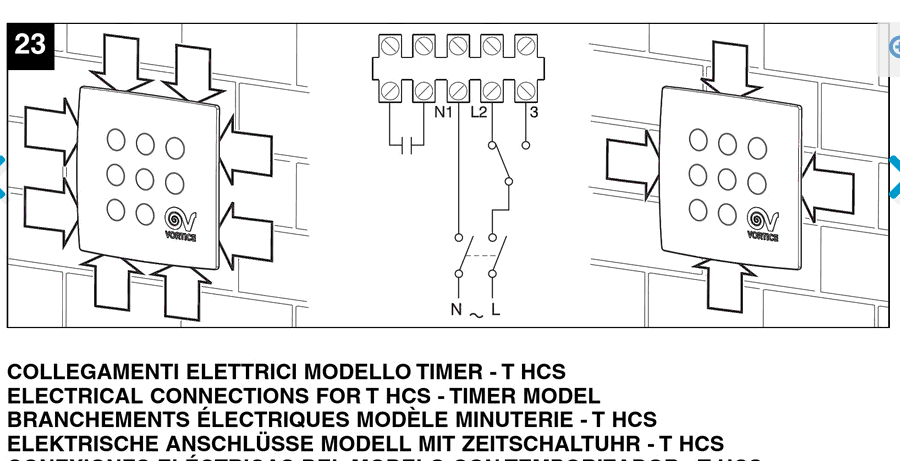

ich meine, das ist er eher: https://www.manualslib.de/manual/400688/Vortice-Vort-Quadro-Micro-100-I.html

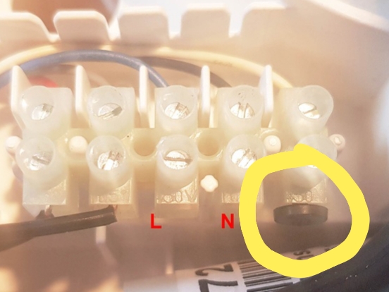

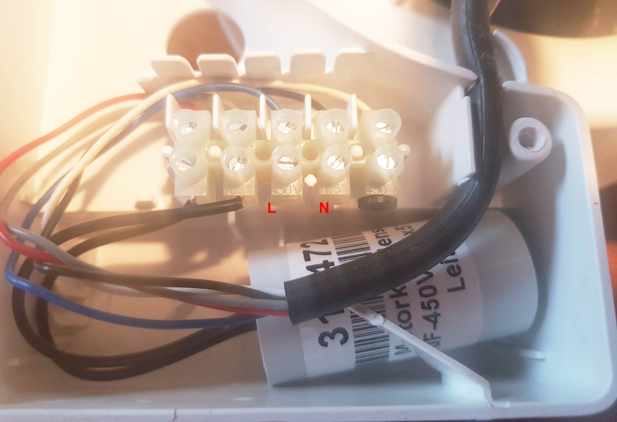

Die 3 ist aber bei mir geschlossen.Heißt also,dass ich so nur eine Geschwindigkeit hab
Lars B. schrieb: > Die 3 ist aber bei mir geschlossen. Heißt also,dass ich so nur eine > Geschwindigkeit hab. Dann mach doch mal aus Spaß for Fun den Gummistopfen aus der Lüsterklemme raus und schliesse das Versorgungskabel da dran an.
Hi Michael, einfach mal so gemacht-läuft jetzt nur mit halber Drehzahl-alles gut. Danke !!
Lars B. schrieb: > Danke !! Danke auch an Herrn Hinz. Es war schließlich überwiegend seine Idee. Mit einem Umschalter kannst du die Drehzahl jederzeit auswählen.
