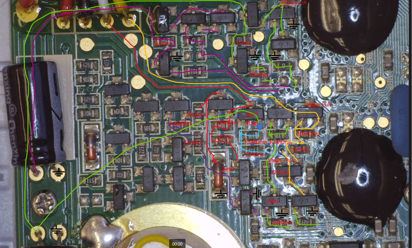

Ich versuche mich an einem EMS (Elektro Muskel Stimulation) Gerät und
habe nur sehr wenig Erfahrungen in diesem Bereich. Habe mich mal daran
gemacht so ein Gerät auseinanderzunehmen und das Bild wie im Anhang
vorgefunden.
Bei diesem Gerät handelt es sich um ein 40€ EMS Gerät, welches Medical
Zertifiziert ist (was mich etwas erstaunt). Das ganze ist diskret
aufgebaut, wobei nur NPN und PNP Transistoren verwendet werden. Links
sieht man 10uF Kapazitäten, welche über eine Spule, Taktgeber (wohl
einer der uC rechts) und NPN auf bis zu 95V geladen werden (Elkos sind
nur für 100V rated). Das ganze hat weder einen Widerstand in Serien um
den Strom zu begrenzen noch irgendwelche TVS Dioden die das Gerät vor
ESD schützen bzw. bei Überspannung und Fehler kurzschließen würden. Die
Pulse sind fix bei 400us und bei einer Frequenz von 4-150Hz. Der
Kurzschlussstrom beträgt bis zu 250mA, was ich als viel zu hoch erachte.

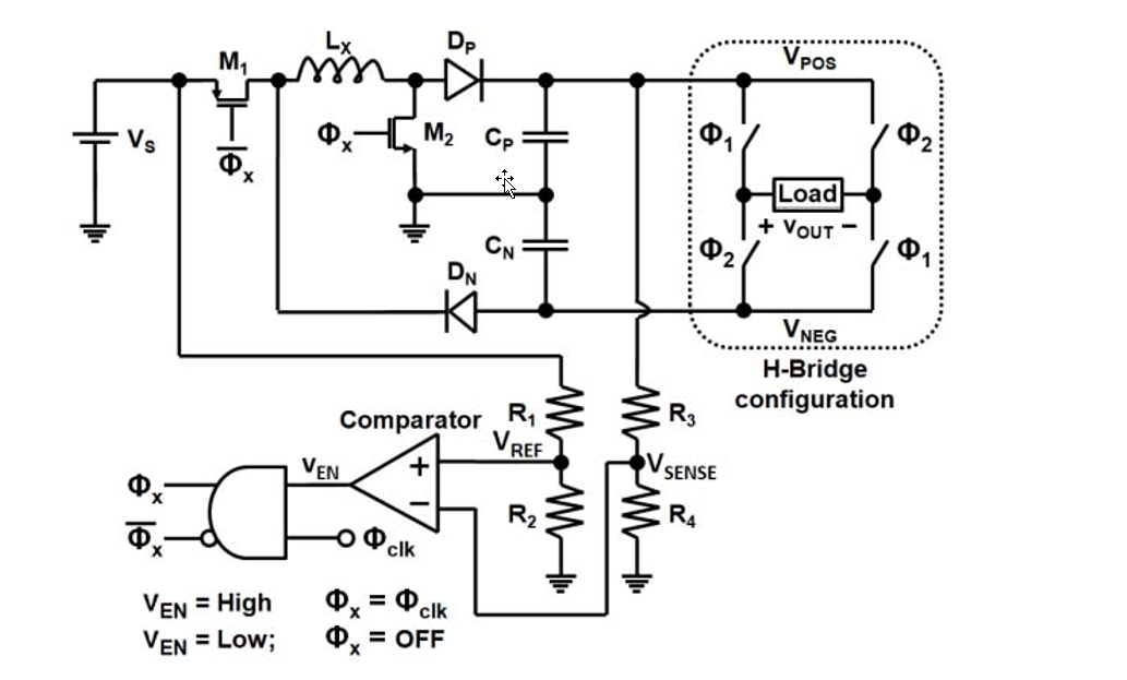

Ich stelle mir das so vor, dass ich einen Boost Converter nehme, welcher
mir um die 90V ausgibt. Das Problem soweit ist, dass dieser aus einem
kleinen Lipo gespiesen werden soll (3.7V nominal), was wahrscheinlich
Einstufig fast nicht geht, obwohl dies bei dem China Teil von oben
anscheinend ohne Probleme machbar ist. Evtl. wäre auch so etwas wie im
Anhang als einfacher Boost Converter möglich, dann eine Zehner Diode +
TVS zur Spannungsbegrenzung.
Um einen fixen Strom einzustellen möchte ich einen DAC als Stromquelle
in der Low Side einfügen und dann einen High Side Analog Switch, jedoch
weiß ich nicht, ob das so sinn macht? Gerade der High Side Analog Switch
ist eher schwierig zu finden und für 90V fast unmöglich.
Hat jemand von euch bereits Erfahrungen mit einem EMS Device?
Evtl. hat auch jemand von euch eine Idee wie genau die
Transistorschaltung von oben funktioniert, blicke da noch nicht wirklich
durch. Die Steuerpulse scheinen vom uC zu kommen, dann wäre das einfach
eine H-Brücke mit High Side PNP und Low Side NPN, oder?

Und was meinst Du, verbirgt sich unter den beiden schwarzen Kleckse
weiter rechts auf der Platine?
Habe ich ja oben schon beschrieben, mit dem diskreten Pfad meinte ich
mehr, dass die ganze Ausgangsstufe und der Boost Converter nur mit
Transistoren und Vogelfutter aufgebaut wurde. Einer der uC ist für ein
Display, der andere startet die Pulse.

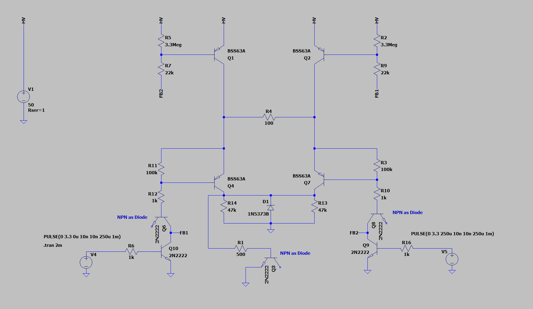

von Bert S. (kautschuck)
Ich habe das ganze mal ein bisschen Reverse Engineered wie im Anhang.
Soweit passt das ganz Gut zu den gemessenen Signalen, jedoch finde ich
Q6 und Q8 sehr komisch, da der Emitter nirgends hinführt wie es scheint?
Jemand eine Ahnung, was Q6 und Q8 hier genau machen? Der Widerstand nach
GND oder irgend eine VCC scheint Unendlich (Multimeter zeigt sonst
überall um die 13MOhm, außer bei diesen beiden Pins)
R4 soll in diesem Fall die Elektrode darstellen.
Wenn das so ist, dann wird der Transistor wohl als Diode eingesetzt.
Siehe dort im Beitrag "Re: Transistor als Diode"

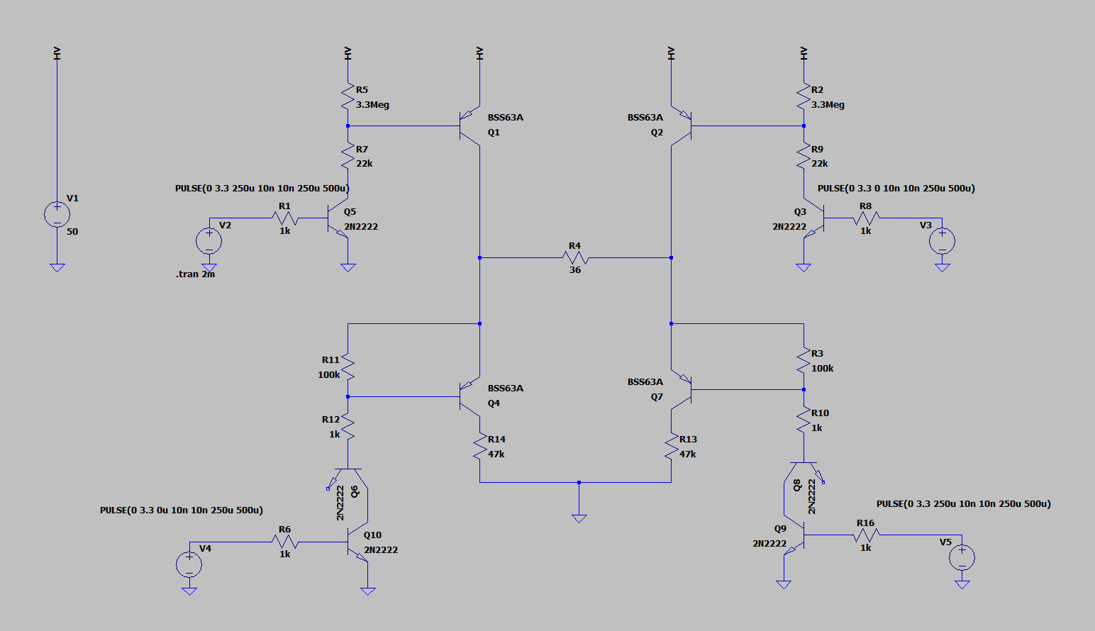

So, ich habe mal noch alles durchgemessen und komme zum Schaltbild im
Anhang.
Folgende Fragen kamen mir auf, die ich mit der Simulation nicht
beantworten konnte:
1.) Für was brauche ich die Diode Q6, Q3 und Q8? Das würde ja auch ohne
Probleme ohne diese gehen.
2.) Den Zweck von R1 und D1 begreife ich auch nicht wirklich. D1 scheint
die Spannungsquelle einbrechen zu lassen (Wahrscheinlich als
Überspannungsschutz, aber wieso das in der Low Side ist weiß ich nicht.
R1 hingehen verschwendet immer beim Schalten eine Unmenge an Energie,
jemand eine Idee wieso man das macht? Evtl. zum Entladen des
Zwischenkreises (Wie ich das gesehen habe wir die Eingangsspannung V1
immer vor den Pulsen auf eine fixe Spannung geladen)
Edit: Q8 und Q6 machen sinn, da ja FB1 und FB2 vorhanden sind und so
sonst die Spannung rüberkoppelt
