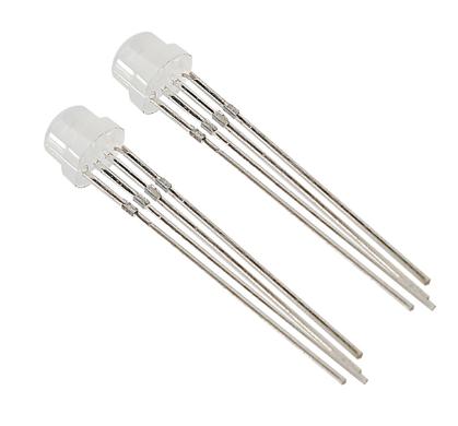

Forum: Analoge Elektronik und Schaltungstechnik 2 Unabhängige LED (3mm) in einem Gehäuse gesucht.
von Andreas G. (Gast)
Ich bin auf der Suche nach einer LED mit 2 „Strahlern“ in einem LED-3mm
Gehäuse.
Also am bester rot und grün. KEINE gemeinsame Anode oder Katode.
Ein wenig seltsam… aber notwendig.
Ich finde hier leider immer nur LED mit gemeinsamen Anschlüssen.
Danke für Input.

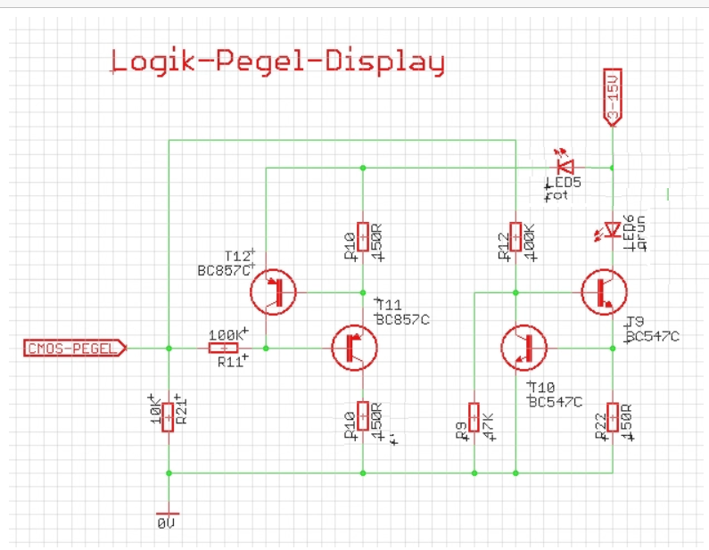

von Axel S. (a-za-z0-9)
Andreas G. schrieb:
Was. Für. Ein. Schwachsinn!
Und dafür einen Thread aufmachen ...

von michael_ (Gast)
Ja, wenn man sich die Schaltung ansieht.
Viel Lärm um nichts.
von Hank (Gast)
Wahnsinn die Schaltung, und ganz ohne FPGA. Hut ab!
Wenn hier schon so sehr gelästert wird...
... was macht die Schaltung eigentlich... nach dem tieferen Sinn ist
gefragt.

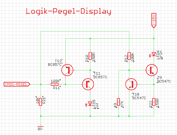

von Axel R. (Gast)
Ist ein "Logik-Pegel-Display", steht im Schaltplan als Überschrift.
Ich sehe hier... Schaltung nicht begriffen!
von Axel R. (Gast)
Ginge das so?
Sinja zwei spannungsgestuerte Konstantstromquellen. das ists doch egal,
wo die LED im Strompfad hängt.
Ich stelles mal so rein, hab aber noch nicht gefrühstückt.

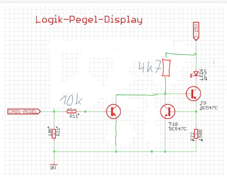

von Michael M. (Firma: Autotronic) (michael_metzer)
Deiner Konstantstromquelle ist es egal ob sie über einen 100k Widerstand
mit einem CMOS-Signal angesteuert wird, oder ob in China ein Sack Zement
umkippt. Da tut sich nix.
Die Freigabe über einen CMOS-Steuereingang an deiner Konstantstromquelle
könnte so aussehen.
Andreas G. schrieb:
> Ein weitere Tipp... Es ist eine High/Low anzeige für ein
> Schulungs-System in/der Digital-Technik (eben Grundlagen).
Dann solltest du die Grundlagen selber nochmal ansehen. Logiksignale
haben idR. nicht nur zwei Zustände, sondern deren drei: zusätzlich zu
H(igh) und L(ow) gibt es noch einen mehr oder weniger breiten verbotenen
Bereich. Bei CMOS-Logik sind das typischerweise:
 0% ..  40% Vcc = L
60% .. 100% Vcc = H
Manchmal sind es auch 30% und 70%. Der Bereich dazwischen ist
"verboten", sprich da ist der Pegel nicht definiert. Er kann da H oder L
sein, abhängig von Temperatur, Betriebsspannung, dem Pegel an anderen
Eingängen usw. usf.
Eine richtige Pegelanzeige für CMOS-Pegel könnte die Grenzen z.B. bei
33% und 66% Betriebsspannung setzen und ginge so:
Vcc --*---------------*---
      R               8  Stromquelle
      |          "H"  |
 2/3  *----|+\---|<|--*
 Vcc  |  .–|-/        |
      R  |       "L"  |
 1/3  *--(-|-/        |
 Vcc  |  |            V  "Verboten"
      R  `--> Ux      V normale Diode
GND --*---------------*---
2 Komparatoren mit open collector Ausgang (z.B. LM393) vergleichen Ux
mit den Referenzspannungen und schalten jeweils eine LED für die Anzeige
von H oder L. Wenn beide Komparatorausgänge hochohmig sind (verbotener
Bereich) fließt der Strom aus der Stromquelle durch die dritte LED.
Deren Flußspannung wird durch Reihenschaltung von 1..3 normalen
Si-Dioden künstlich erhöht, so daß sie erlischt, wenn einer der
Komparatorausgänge aktiv wird.
Wenn man davon ausgeht, daß bei einem Schulungssystem keine verbotenen
Pegel auftreten können, dann läßt sich das noch weiter vereinfachen:
Vcc ------------*---
                8  Stromquelle
            "H" |
Ux -[R]-|< T1   V "L"
GND ------*-----*---
Wie gehabt fließt der Strom der Stromquelle entweder durch die LED für
die Anzeige für L oder, wenn der Transistor T1 durchschaltet, durch die
LED für H. Die Flußspannung der LED für L muß dabei höher sein oder wird
wieder durch Reihenschaltung von Dioden erhöht. Den Schaltpunkt für H
kann man durch passende Beschaltung der Basis von T1 festlegen. T1 kann
auch ein MOSFET sein.
Diese Schaltung braucht nur halb so viele Bauteile wie die originale,
wenn man die Stromquelle aus 2 Transistoren baut. Wenn man das oft
braucht, würde man aber eher auf einen j-FET setzen. Und eine
gebräuchliche Doppel-LED mit gemeinsamer Anode reicht auch.
Ich löse jetzt auf ....
Es geht nur darum, dass die LEDs bei schwankender Betriebsspannung immer
gleich hell leuchten. Das ist alles.

Ich glaube nicht, dass es das gibt. Wie soll man in so einem Gehäuse 4
Beinchen unterbringen?
Nachtrag: Oh, 4 Pins gibt es doch in 3mm. leider ist die gezeigte aber
eine RGB LED.
Steve van de Grens schrieb:
>> in einem LED-3mm Gehäuse.
> eine RGB LED.
Nicht schlimm ...
Deshalb habe ich ja hier nachgefragt ... hätte ja sein können.
Aber die LWL-Lösung ist auch recht gut.
Ich schätze... die werde ich umsetzen.
