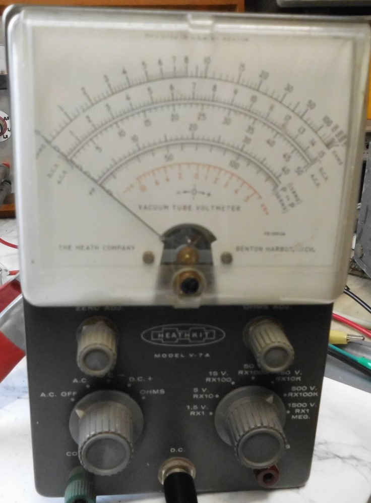

Hallo Leute,
Ich habe ein altes Heathkit-Röhrenvoltmeter das mich plötzlich mit
statischer Aufladung quält. Ich dachte zuerst, das es sich um einen
elektrischen defekt handelt, weil der Zeiger plötzlich verrückt spielt
wenn ich einen Meßbereich umschalten möchte, aber das ist nicht so. Wenn
ich die Plexi ? - Kunststofffront vom Messwerk abnehme, funktioniert das
Gerät normal. Mit aufgesteckter Front reagiert der Zeiger bei jeder
Handannäherung und stellt sich von der Nullposition weg oder geht unter
die Nullposition. Das Problem zeigt sich auch wenn das Gerät
ausgeschalten ist. Den Netzstecker abstecken hat auch keinen Einfluß auf
das Verhalten.
Hat jemand eine Erklärung bzw. einen Rat um des Problem zu beseitigen ?

von römischer tierpfleger (Gast)
Hier gibts ein sehr ähnliches Modell auch, das Problem ist altbekannt
d.h. der Kunststoff lädt sich - einfach feucht abwischen und die Statik
ist weg.
Hat Dein Modell eine Klinkenbuchse bzw. was ist am Messanschluss? Hier
fehlt der Messkopf komplett - ists wie beim Oszilloskop, ein erklärendes
Foto oder Details wären schön.
Der Anschluss ist hier ein Gewinde gleicher Größe wie beim beim PL259
UHF Stecker auf dem Foto von Radiomuseum,
von linix (Gast)
Lurchi schrieb im Beitrag #7351780:
> Ein weiterer Ansatz wäre, die
> Kunststofffront mit einem antistatischen Spray zu behandeln.
Ja das werd ich versuchen !!!
> ist weg.
Feucht abwischen hilft nur kurzfristig ...
Hat eine Klinkenbuchse für Tastkopf (1 Meg)

von Werner H. (werner45)
Statt ein Antistatikspray zu kaufen, kann man auch mit schwachen
Salzwasser feucht abwischen und das dann trocknen lassen. Innenseite
nicht vergessen.
Wer hat, kann auch ein Brillen-Antibeschlagtuch verwenden.
Oft hilft auch bloßes Anhauchen.
Die Aufladung kann auch bei gläsernen Scheiben auftreten.

von A-Freak (Gast)
Das Problem war bereits in den Büchern aus den 1960er Jahren bekannt.
Damals hat man empfohlen einen Tropfen Glyzerin ins Wasser zu mischen
wenn man die Frontscheiben reinigt, damit ein ganz dünner Feuchtefilm
zurückbleibt
von linix (Gast)
Wolfgang schrieb:
> Du könntest auch darüber nachdenken, warum du mit deiner Hand ein Feld
> erzeugst, dass das Gerät irritiert. Wie sieht es mit ESD-Schutz an
> deinem Arbeitsplatz aus?
Selbst mit angelegten ESD-Band bringe ich den Zeiger fast bis zum
Vollausschlag wenn ich davor - ohne die Abdeckung zu berühren - wische!
Ich denke das die Abdeckung Impregniert / Beschichtet war und diese mit
der Zeit die Wirkung verloren hat denn es war ja lange Jahre kein
Problem ...

von Peter R. (Gast)
es kann auch ein Kontakt zwischen Abdeckungsscheibe und Restgehäuse
verloren gegangen sein sodass das Feld durch die Scheibe greift..
Mal einen blanken Draht am Masseanschluss des Tastkopfsteckers
dranwickeln und qur über die Scheibe ziehn. Wirkung?
oder einfach die Masse der Tastkopfbuchse anfassen, sodass zwischen

Anzeige eher nicht so gut …
> Dieses Material aufgeklebt könnte die Lösung sein!
… aber es gibt ESD-sichere Dokumentenhüllen bzw. -Laminierfolien (aber
der Preis ist schon fast im BDSM-Sektor anzusiedeln, IMHO).
So etwas (innen) auf die Abdeckung zu kleben und mit eine Feder an Masse
zu kontaktieren könnte da wohl helfen.
von Thomas U. (charley10)
Ralf D. schrieb:
> Thomas U. schrieb:
>> Gibt es diese fast durchsichtige Schirmung in den MikrowelleTüren auch
>> einzeln?
> Also meine Mikrowelle hat ein Gitter auf der Tür, das kommt für eine
Diese 4,58€ sollte es dir wert sein:
https://www.pkelektronik.com/esd-haengemappe-idp-stat.html
Du möchtest den Zeiger schliesslich noch erkennen!?
von linix (Gast)
Rückmeldung:
Ich melde mich nochmals mit einen Update bzw. Lösung: Das Einsprühen mit
Antistatickspray hat das Problem vollkommen beseitigt. Der Spray hat
keine Auswirkung auf die Lesbarkeit der Skala. Wie lange das anhält wird
sich zeigen ...
Der Zeiger zu erkennen ist das eine - ablesen der Skala ist das andere
