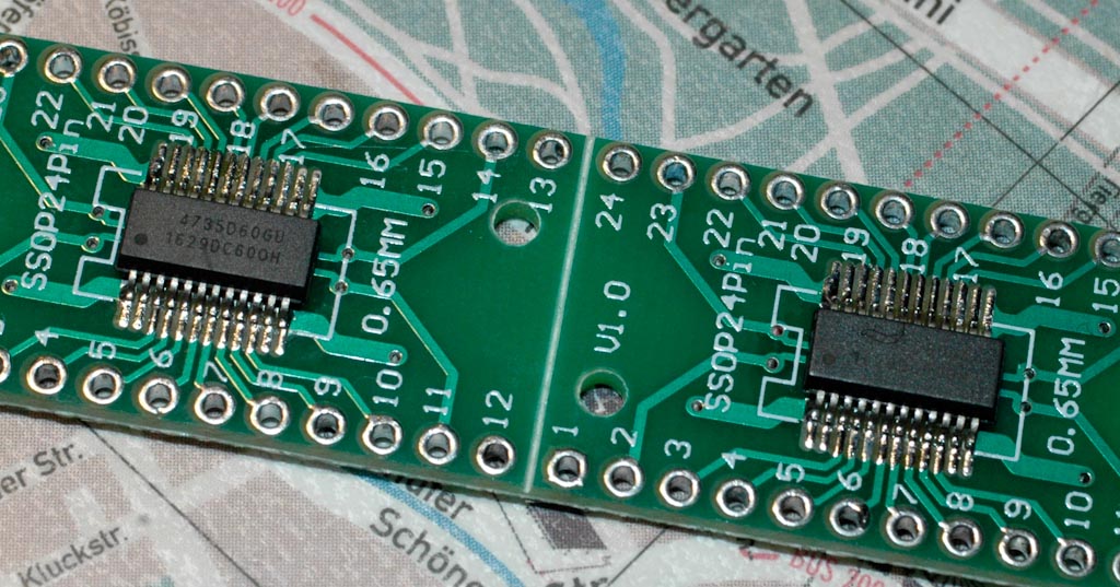

Hallo, suche auf diesem Weg jemand der mir mal bitte 2 kleine ICs auf Adapter löten könnte. Ich habe es versucht aber das ist mir wirklich nicht gelungen. Selbst mit Brille und Lupe war das ein Reinfall. Das soll natürlich nicht umsonst sein. Wenn das einer kann bitte mal bei mir über PN melden oder hier im Forum schreiben was er haben möchte dafür , danke schon mal. Ich hänge auch mal ein Bild von dem Reinfall mit ran. Gruß bastler2022

Hallo, Marcel B. schrieb: > Das mach ich dir gerne auch nebenbei, wenn du das Rückporto einfach > beifügst. hier auch mal danke fürs Angebot von Dir. Thomas W. schrieb: > Ich schicke es dir, wenn er statt SO Gehäuse mit irgendwas in DFN oder > CSL schickt 😗😀 Nein nein sind die selben ICs wie oben auf dem Bild, habe den Unfall auch mit rein gelegt. Thomas R. schrieb: > Sowas ist simpel, das wichtigste ist die Entlötlitze: Ja was soll ich dazu sagen , ich bin jedenfalls dran gescheitert so was kleines zu löten. Selbst mit Brille und Lupe. Gruß bastler2022

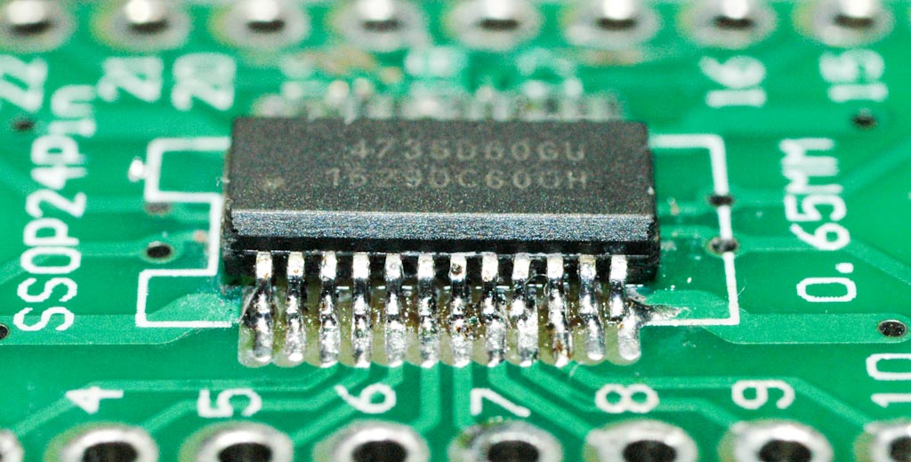

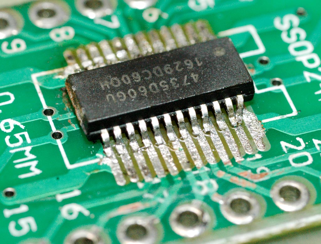

So, ist fertig. Erst durch das Lesen des Datenblatts wurde klar, warum ich immer einen Kurzschluß auf Pin 13 und 14 hatte ;-) Das 'reparierte' Adapterboard sieht ziemlich mitgenommen aus, scheint aber (Durchgangstest) erstmal richtig verlötet. Die Pins hab ich nicht mehr genau gerade bekommen. Ob der Chip noch funktioniert hab ich jetzt auf die Schnelle nicht probiert. Die anderen Boards sehen (etwas) besser aus. Außerdem wäre eine Adapterplatine mit richtigem Pinabstand auch besser gewesen. (0.65mm != 0.635mm) https://www.skyworksinc.com/-/media/Skyworks/SL/documents/public/data-sheets/Si4730-31-34-35-D60.pdf

Thomas W. schrieb: > Die anderen Boards sehen (etwas) besser aus. Das glaube ich gerne , vielen Dank schon mal ! > Außerdem wäre eine Adapterplatine mit richtigem Pinabstand auch besser > gewesen. (0.65mm != 0.635mm) Hast da zufällig auch einen Tipp wo man bessere Bestellen kann. Gruß und Danke. bastler2022

Uff, bitte PN an mich, schick mir das her, ich mache dir das. Das von Thomas muss ein Scherz sein. Sieht scheiße aus, vier Kurzschlüsse, sauber machen darf man die Platine auch, aber sich dann über die gegebenen Materialien unnütz beschweren... Ich finde Hilfe kann und sollte man in einem Forum anbieten, das macht uns stark, aber so eine Verschwendung von Hardware/Geld auf Kosten eines unwissenden, hilfesuchenden Mitforisten, meh. Das kann doch nicht dein Ernst sein? Ron-Hardy G. schrieb: > Gehts noch? Delta 0,015, das mal 11 macht 0,165mm, das ist bestimmt kein > Problem Geteilt durch 2, den legst du ja mittig auf. Also echt eine Luftnummer die Bemerkung von ihm.

Ja das war jetzt ungünstig von mir, mit dem Bild und Text. Das ist_nicht_ das Endergebnis, sondern zwei Bilder von zwischendurch. Das ist natürlich verwirrend. Sauber sind sie mit ISO schon gemacht, nur nicht Ultraschall. Zu einem Profi ist da aber sicher noch viel Luft nach oben.

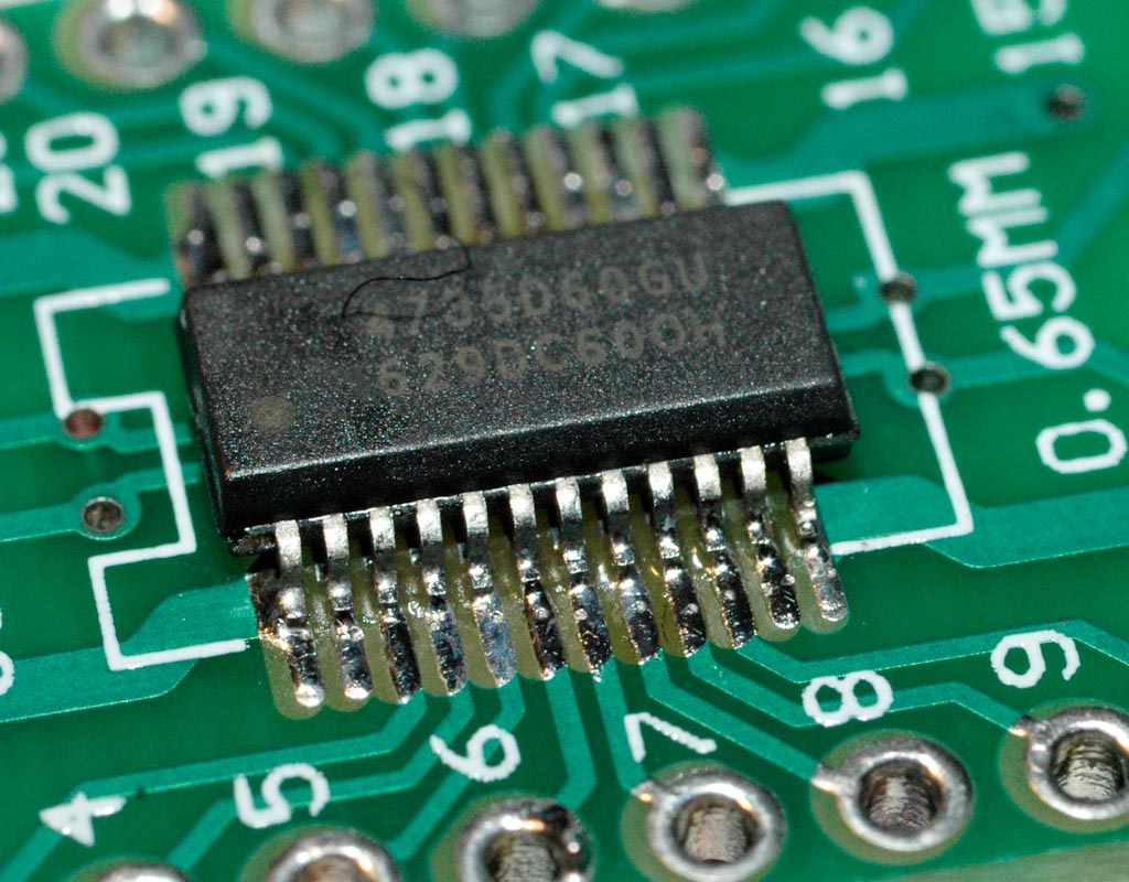

Nachtrag: Hier die Bilder von den besser gewordenen Platinchen. Das erste war ja schonmal aufgelötet und schwierig zu reworken. (Runter, saubermachen, Beinchen geradebiegen, delaminierte Leiterbahnen ausrichten etc)
Thomas W. schrieb: > neugierig was für einen > Empfänger der TO damit baut. Werde dann gerne drüber berichten. > Hier die Bilder von den besser gewordenen Platinchen. Also für mich sieht das gut aus und das Du Versucht hast den Unfall zu retten ist nett werde ja sehen ob der IC noch okay ist. Allen anderen auch noch mal danke für die vielen Angebote das zu löten. Gruß bastler2022

Hallo zusammen. Vielen Dank noch mal an Thomas und alle die Hilfe angeboten hatten. Die Rücksendung ist gestern angekommen und ist Super verpackt gewesen. Die zwei IC,s die Thomas gelötet hat sind beide okay , mein missglückter Versuch hat es leider nicht überlebt. Aber das hatte ich mir schon gedacht gehabt. Gruß bastler2022 Thomas W. schrieb: > Nee, jetzt schick ich es zurück und bin nur noch neugierig was für einen > Empfänger der TO damit baut. Das werde ich dann hier Verlinken sobald es soweit ist. Kann aber jetzt schon dazu sagen das dies ein etwas größeres Projekt werden wird in einem Retro Gehäuse.
