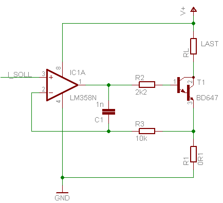

Funktioniert die gezeichnete Schaltung nicht nur bei bei kleinen Strömen
und einer hochohmigen Last?
Sagen wir mal, der Lastwiderstand(Rl) beträgt 1 Ohm, es sollen 1 Ampere
fließen.
Dann fällt über der Last nur noch(U=RxI) 1 Volt ab. Was aber im
Schaltplan die Spannungsversorgund des OP ist. Müsste der Op nicht eine
eigene Spannungversorgung bekommen?

Er hat eine eigene Spannungsversorgung zwischen GND und V+. Wo siehst du
was anderes?

Liege ich mit meiner Vermutung richtig dass Du glaubst der Transistor T1
arbeitet als Schalter, und an ihm fällt keine Spannung ab? Jedenfalls
lässt Deine Berechnung diesen Schluss zu.
So ist es aber nicht. T1 wird von dem OPV (IC1A) so angesteuert das sich
über R1 der gewünschte Strom einstellt. Sollen z.B. 500mA fließen müssen
am +Eingang des OPV 50mV angelegt werden. Der OPV regelt den Basisstrom
von T1 nun so bis an R1 50mV anliegen, die auch an den -Eingang des OPV
geführt werden.
Nehmen wir an das die Versorgungsspannung der Schaltung 5V beträgt. Dann
fällt an dem Transistor (Uce) 4,45V ab. 0,5Volt bleiben an RL (1 Ohm),
50mV bleiben an R1. Der Transistor müsste schon gekühlt werden, denn er
muss über 2 Watt verbraten. Bei 1A sind es ca. 4W.

Nein. Im Prinzip bei nahezu beliebigen Werten von Strom und Last eben in
den Grenzen, die die Bauteile können.
> fließen.
Schöne Werte für Nichtmathematiker.
Ja.
>Was aber im Schaltplan die Spannungsversorgund des OP ist.
Nein, falsch geguckt.
>Müsste der Op nicht eine eigene Spannungversorgung bekommen?
Nein, da er von der als konstant angenommenen V+  gespeist wird.
Wenn man wollte, könnte  man ihn aus welchen Gründen auch immer von
einer separaten Spannungsquelle speisen.
Wie vorher schon ausgeführt, entsteht am Transistor noch ordentlich
Spannungsabfall und am Shunt-Widerstand ebenso noch ein wenig. Bei 1A
und 0,1 Ohm eben 0,1 Volt. Damit 1 A fließt, wird dann am +-Eingang des
OPV ziemlich genau 0,l Volt nötig sein.

Dazu noch der Schaltplan. Nur damit man mal sieht, worüber wir hier
sprechen:
