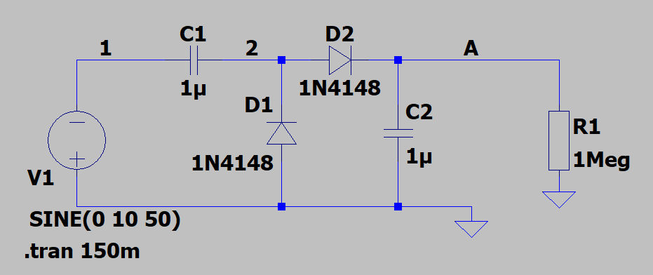

Hallo, Ich meine die klassische 2-Dioden-Villard-Greinacher-Schaltung, wo C1 der Trafoseitige Kondensator ist und C2 der große, doppelt aufzulandende Kondensator (Bild). Eigentlich ist diese Schaltung doch "elektrisch unzulässig", da C1 bei jeder positiven 2. Halbwelle falsch gepolt "überrannt" wird und damit sicher(?) sehr bald zerstört? Drauf gekommen bin ich, als ich mich mit einem alten Metz-Ladegerät (Ende 70er Jahre) für dessen Blitzgerät Metz 40 CT4 beschäftigt habe. Da waren bei 2 dieser Ladegeräte genau dieser C1-Kondensatoren übel defekt ((350V 2,2uF). Da man nun davon ausgehen kann, daß diese Geräte nur gelegentlich für kurze Zeit genutzt worden sind, mag der schnelle(?) Verschleiß von C1 ja eingeplant worden sein. Da man aber auch allg. anderswo von Verdoppler-Lösungen dieser Art liest, die auf Dauer laufen sollen, stellt die halbwellige Falschpolung von C1 doch immer ein Problem dar? Auch in Kaskaden. Danke euch für Klärung
Greinacher Spannungsverdoppler: C1 wird doch pro +Halbwelle falsch gepolt betrieben-> syst. Problem?

Alexander J. schrieb: > Eigentlich ist diese Schaltung doch "elektrisch unzulässig", da C1 bei > jeder positiven 2. Halbwelle falsch gepolt "überrannt" wird und damit > sicher(?) sehr bald zerstört? Nur wenn man denn Ausgang überlastet. Ansonsten auch noch solange der Ausgangselko noch nicht ausreichend geladen ist. Man kann dem Eingangselko eine Diode parallel schalten, dann bleibt die Spannung im unkritischen Bereich.

Alexander J. schrieb: > Eigentlich ist diese Schaltung doch "elektrisch unzulässig", da C1 bei > jeder positiven 2. Halbwelle falsch gepolt "überrannt" wird und damit > sicher(?) sehr bald zerstört? Nein. In dieser Schaltung werden die Kondensatoren NIE verpolt, die Spannung ist IMMER nur unipolar. > Drauf gekommen bin ich, als ich mich mit einem alten Metz-Ladegerät > (Ende 70er Jahre) für dessen Blitzgerät Metz 40 CT4 beschäftigt habe. Da > waren bei 2 dieser Ladegeräte genau dieser C1-Kondensatoren übel defekt > ((350V 2,2uF). Das hat andere Ursachen.

Alexander J. schrieb: > ...Eigentlich ist diese Schaltung doch "elektrisch unzulässig", da C1 bei > jeder positiven 2. Halbwelle falsch gepolt "überrannt" wird... Da wird nichts überrannt. Während der neg. HW wird C1 geladen. Überleg dir, was genau bei Beginn der pos. HW passiert. Es tritt keine "falsch" gepolte Spannung an C1 auf, denn glücklicherweise verhindern das die beiden Dioden (solange sie in Ordnung sind ;-) ). Ue beginnt also zu steigen und die Ladung von C1 fließt über D2 in C2 hinein, bis es keinen Potentialunterschied zwischen (C1 - Flussspannung von D2) zu C2 gibt. .... auf ein Neues...

H. H. schrieb: >> In dieser Schaltung werden die Kondensatoren NIE verpolt, die >> Spannung ist IMMER nur unipolar. > > Ah, mal wieder alternative Naturgesetze. Wirklich? Bist du jetzt auch schon in der Wokeness angekommen? Siehe Anhang. OK, WENN die Quelle HART mit VOLLER Spannung zuschaltet, liegen die beiden Kondensatoren in Reihe und C1 wird verpolt. Wenn die Spannung aber, so wie es in den meisten Ladeschaltungen dieser Art gemacht wird, eher "langsam" erhöht wird, besteht das Problem nicht. In den allermeisten (allen?) Kaskaden dieser Art, welche mit Elkos gebaut sind, ist KEINE Verpolschutzdiode für C1 vorhanden.
Re: Greinacher Spannungsverdoppler: C1 wird doch pro +Halbwelle falsch gepolt betrieben-> syst. Prob
Falk B. schrieb: > Siehe Anhang. Eben. Und wenn du den Ausgang stark belastest, dann passiert das dauernd.

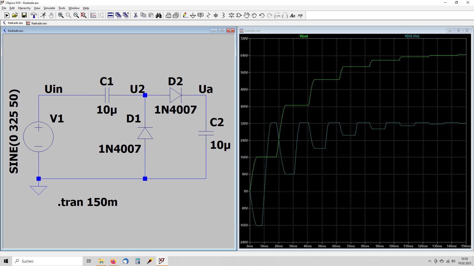

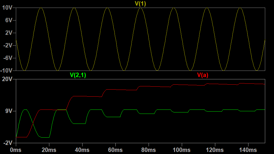

Alexander J. schrieb: > Eigentlich ist diese Schaltung doch "elektrisch unzulässig", da C1 bei > jeder positiven 2. Halbwelle falsch gepolt "überrannt" wird und damit > sicher(?) sehr bald zerstört? Sehe ich nicht so dramatisch. V(2,1) (grün) ist die Spannung über C1 und immer positiv, solange die Last nicht zu groß ist, V(1) die Eingangsspannung (gelb) und V(a) die Ausgangsspannung (rot). Damit C1 unter (Über-)Last nicht so leicht umgepolt wird, kann man C2 kleiner machen.

Falk B. schrieb: > Alexander J. schrieb: > >> Eigentlich ist diese Schaltung doch "elektrisch unzulässig", da C1 bei >> jeder positiven 2. Halbwelle falsch gepolt "überrannt" wird und damit >> sicher(?) sehr bald zerstört? > > Nein. In dieser Schaltung werden die Kondensatoren NIE verpolt, die > Spannung ist IMMER nur unipolar. Doch. Wie Hinz doch schon erklärt hat. Weiterer Fall: wenn man in der positiven Halbwelle einschaltet, bekommt C1 auch verkehrt herum eins voll auf den Latz (entsprechend Spannungsteilung mit C2). Aber dieses eine mal geht schon ...
H. H. schrieb: > Eben. > > Und wenn du den Ausgang stark belastest, dann passiert das dauernd. Ja, aber das ist kein normaler Betriebszustand. Und auch eine Diode parallel zu C1 würde den nicht entschärfen, wohl aber deine Spanungsquelle belasten oder gar kurzschließen. Solche Kaskaden kann man aber kurzschlußfest bauen, das macht man in vielen Anwendungen der Hochspannungstechnik. Dazu braucht es aber eine Längsdrossel oder eine elektronische Strombegrenzung an der der Quelle.

Alexander J. schrieb: > Warum nur das eine Mal? Der C1 entlädt sich doch immer wieder in C2. Das > ist doch der Sinn der Elektronen-Pumpe. Aber nicht vollständig, denn dann würde die Schaltung nicht mehr als Spannungsverdoppler funktionieren, wäre also sinnnlos. Anders ist es im Fehlerfall, -Kurzschluss der Last oder C2 oder D1. Aber dann spielt es auch keine Rolle mehr, wenn auch noch C1 (und der Trafo) hops gehen. P.S.: Schau dir die obige Simulation an! Die Stufen der Ausgangsspannung werden immer kleiner, je höher die Spannung ist, und dem entsprechend sinkt auch die übertragene "gepumpte" Ladungsmenge.

Elkofreund schrieb: > Du darfst dem Elko keine irgendwie geartete Diodenfunktion unterstellen. > Wechselspannung ist durchaus erlaubt, weil die Elektrolyse viel zu > langsam ist, um die isolierende Oxydschicht abzubauen. Das sagst du so, in deinem kindlichen Leichtsinn ;-) Auch Aluminium ist ein so genanntes Ventilmetall, mit dem man vor etwa 100 Jahren oft Gleichrichter aufgebaut hat: https://de.wikipedia.org/wiki/Gleichrichter#Elektrolytischer_Gleichrichter Dem entsprechend wurden die in den 1930ern aufgekommenen Kupferoxidul- oder Selengleichrichter lange noch als Trockengleichrichter bezeichnet. In beiden Fällen beruht die gleichrichtende Wirkung auf Halbleitern Cu2O bzw. CdSe, deren Funktionsprinzip aber noch nicht im Detail verstanden wurde.

Es ist also die Langsamkeit des Elkos, die die kurzzeitige Falschpolung folgenlos erlaubt? Das müsste doch als elektroteschnische Grundlagenweisheit irgendwo in Büchern stehen.

Das leuchtet ein. Das (mutmaßliche) Problem der Falschpolung wäre also nur am Anfang des Pumpvorgangs relevant.
