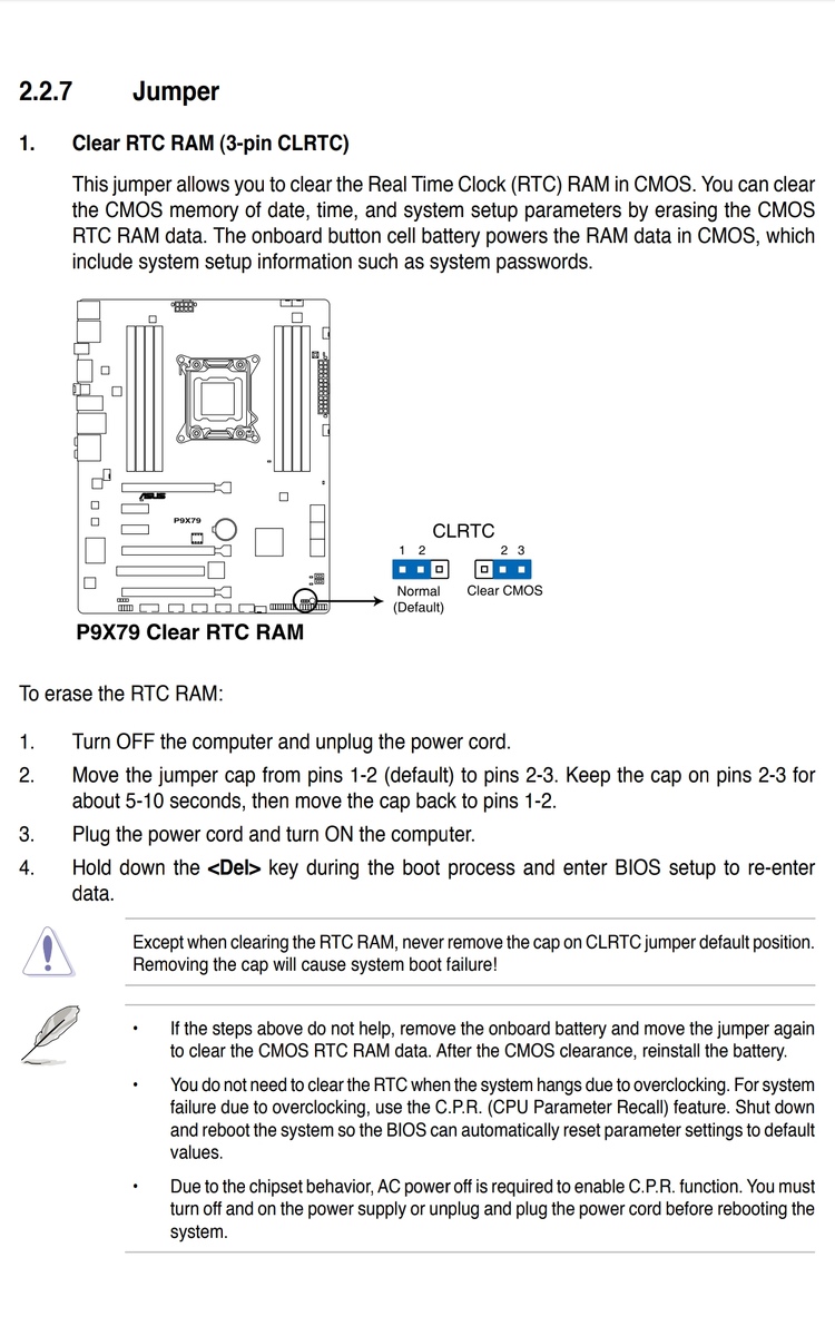

Du schreibst nix davon was wirklich passiert beim anschalten.... bildschirmmeldung, piepton ? Hast du mal probiert trotz getauschter Batterie das cmos absichtlich zu löschen ? Anschließend starten mit gedrückter DEL Taste....
Sigmund schrieb: > Dabei ist Power surge protection standardmäßig leider eingeschalten. Versuche beim Boot Fehler zu provozieren oder nimm Veränderungen vor, die dem BIOS auffallen. Ansatzpunkte wären z.B. der Entzug sämtlicher Bootmedien oder Teile des RAMs entfernen. Mit ein wenig Glück startet das Board und du kannst die surge protection abschalten.
Marc G. schrieb: > Du schreibst nix davon was wirklich passiert beim anschalten.... > bildschirmmeldung, piepton ? > Hast du mal probiert trotz getauschter Batterie das cmos absichtlich zu > löschen ? Anschließend starten mit gedrückter DEL Taste.... Ich schalte ein, boot led leuchtet kurz, cpu LED leuchtet kurz, ram LED leuchtet kurz, cpu LED leuchtet kurz, Board zeigt Fehler code 60 , das alles passiert innerhalb 1 Sekunde nacheinander. Board schaltet ab, bleibt dunkel für 2 Sekunden, gleiches von vorn. Ich habe das cmos schon zig mal reset und den RAM cleared ... Habe auch das komplette Board schon ausgebaut und gereinigt, alle RAM riegel durchprobiert. Derzeit ist cpu, gpu und 1 8gb RAM riegel im dimm 1 drinnen und damit versuche ich ihn starten zu lassen. Keine hdd, ssd, bluray Laufwerk, keine restlichen 3 x 8gb RAM, kein gehäuselüfter.

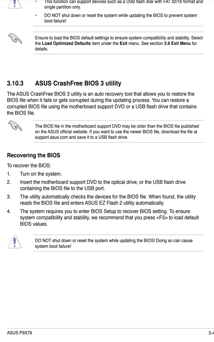

Ich bin jetzt soweit, dass ich das uefitool gefunden hab und würde jetzt das anti power surge versuchen damit direkt im bios file zu deaktivieren. Weiss jemand welchen Eintrag man dazu ändern muss?
