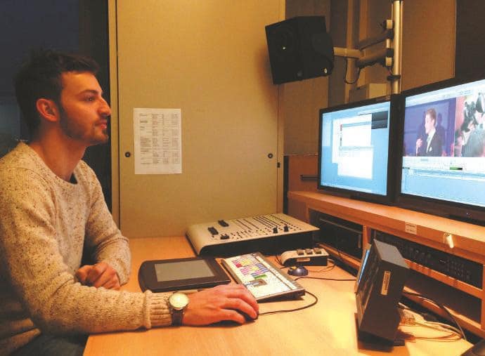

Kann man machen, ja, bleibt aber immer ein Kompromiss. Ein Stapel alter
Bücher ist besser als anwinkeln, sieht aber schei*e aus :)
In üblichen Produktions-Setups sind i.d.R. Ständer o.ä. anzutreffen.
Wandhängend ist auch eine Überlegung wert, so z.B.:
https://www.filmundtvkamera.de/app/uploads/2016/08/Ergonomie-von-Schnittpl%C3%A4tzen-3.jpg
Aber da spielen jetzt soviele Variablen rein, das bekommt man mit dem OP
hier wahrscheinlich sowieso nicht geklärt.

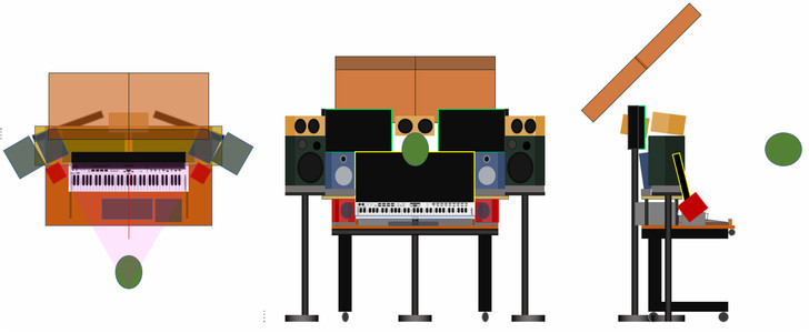

Da bin ich anderer Meinung. Bücher sind wackelig. Wenn es sich um kleine
Monitore handelt, dann sitzt der Tweeter keine 25cm über der
Tischoberkante. Den kann man immer zu 30° neigen, um  den Höhenkegel
nach oben zu ziehen und damit sicherzustellen, dass der Tisch nicht
reflektiert. Die typischen Tischplatten sind ja meistens 19er Platten
und gerade 60cm tief. Die Wellenlängen die da reflektieren können, sind
in so kleinen Monitoren mit typisch kleinen Lautsprechern gut genug
gebündelt. Das passt schon.
Bei mir sieht das aus, wie im Bild oben. Ich poste es mal, weil da
eventuell jemand Ideen draus ziehen kann.
Die kleinen roten Lautsprecher deuten meine Breitband-Spotlautsprecher
an, die aber keine Auras sind, wie die Form vermuten lässt, sondern
Demos meines Kunden in Prototypenfarbe. Sie haben aber ähnliche Funktion
und zeigen mit fast 45° nach oben, was an der Arbeitshöhe des
Mix-Tisches von 70cm liegt. Da gibt es keine Reflexionen am Tisch.
Die blauen sind die Tannoy Reveal, die ich für electronic verwende (das
ganze ist der "90er-Jahre Dancefloor desk"). Die grünen sind meine alten
EVENT 2020 bas und die braunen sind 3 THX450 vom Teufel als
Consumer-Abhöre.
Alle Lautsprecher sind exakt auf die Ohren gerichtet (Schnittpunkt der
gedachten Normalen einige cm hinter dem Kopf). Die Ohren skizzieren die
Position, die sich aus einer zurückgelehnten Haltung ergibt.
Man beachte auch die Anordnung der 3 Video-Monitore: Die beiden äußeren
glotzen genau zwischen den LS durch. Der in der Mitte liegt sehr tief
mit Unterkante 15cm zum Tisch, ist aber oben am Brett befestigt und kann
hochgeschoben werden. Unter der oberen Tischplatte, die die Tannoys
tragen, sind nur Rackmixer und AMPs, die meistens verdeckt sein dürfen.
Sepziallösung: Das MIDI-Keyboard liegt auf Keilen und kann nach vorn
gezogen werden, indem man die PC-Tastatur und die Maus vorher nach
hinten unten schiebt. So liegt das kompakt zusammen und die Kabel gehen
alle locker nach hinten, ohne sich zu stören.

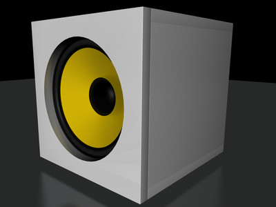

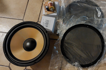

So oder so, kann man sich einen Basslautsprecher auch selber bauen und
das System einrichten. Die dafür nötige Intelligenz und Messtechnik muss
man nicht unbedingt in den Lautsprechern verbauen, besonders nicht, wenn
man über sehr präzise Mikrofone und Preamps verfügt. Plan und Material
sind schon in den Startlöchern. Gfs bringe ich das ja auch als Bausatz
raus :-)

Bild vergessen zu posten. Geplant sind 4 als Bass Array. Für die
Unkundigen: Man kann die Raummodenprobleme mindern, wenn man den Bass an
verschiedenen Stellen im Raum einspeist. Darüber hinaus lassen sich
damit auch Konterwellen erzeugen, die den Woofer zu einem Absorber
machen.
Soweit zum Woofer als Basserweiterung, um:
orchester schrieb:
> so eine Cello-C-Saite mit ca. 65 Hz
... zu hören.
Ein weiterer Vorteil der Woofer ist bekanntlich, dass er einen
wesentlichen Teil der Energie aus dem Hauptlautsprecher nimmt, was
diesen in 2 Punkten entlastet:
1) die Leistung steht für mehr Dynamik in den Mitten zur Verfügung
2) es gibt weniger Intermodulationseffekte
Gerade Punkt 2 ist wichtig bei der angeführten Lokalisationsschärfe im
Bezug auf das Hören von Orchestermusik mit vielen Instrumenten.
Daher ist eine Lösung mit kleiner Abhöre + Woofer am Ende eventuell
präziser zum analytischen Hören, als 2 LS die tiefer spielen. Wenn, dann
müsste man auf einen 3-Weger ausweichen.
