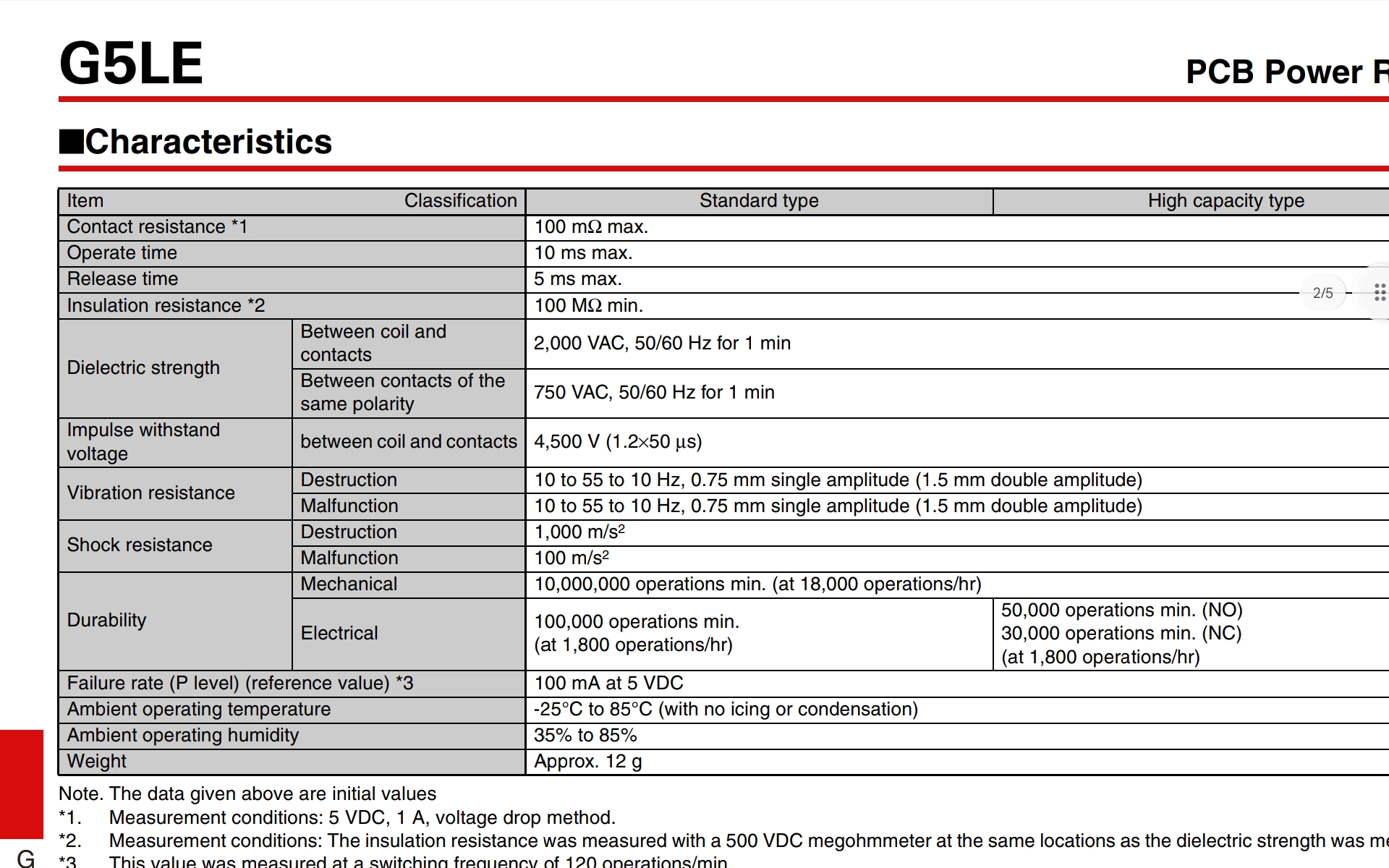

Das Relais sollte laut DB für Netzspannung geeignet sein (siehe Beilage) **2000Vac** zwischen Spule und Kontakt Bei den Klemmen würde ich RM=2 nicht unterschreiten. Wer sicher gehen will und 73€ investiert, kann sein Design noch überprüfen: Isolationsmesser Isolationsmessgerät Isolationswiderstand Digitales Auto Range MegOhmmeter 1999 Counts AC Voltmeter, Prüfspannung, Isolationswiderstand 200GΩ mit großem LCD-Display https://amzn.eu/d/4D0Mz4C

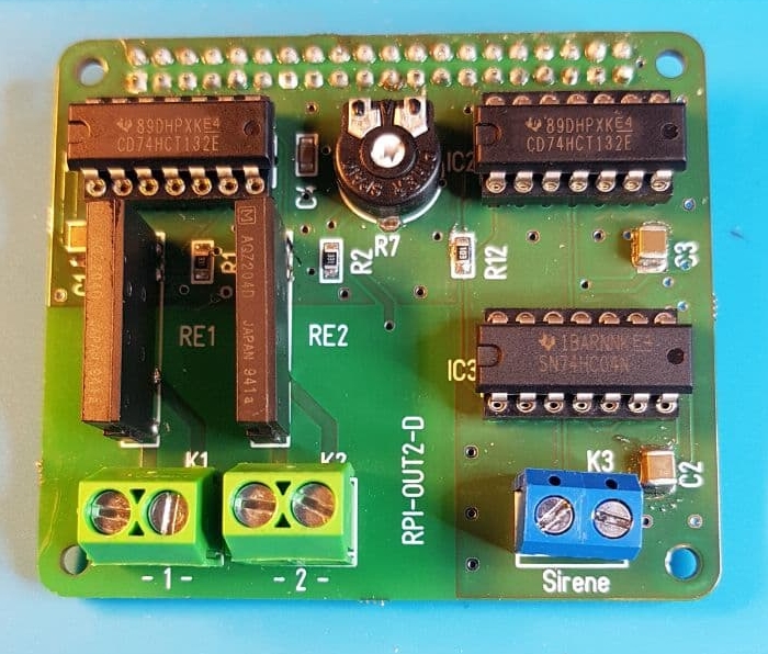

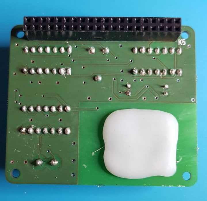

Gerald K. schrieb: > RPI-OUT2-D_Unterseite.jpg Was sind DAS denn für Lötstellen? Zwischen Pin und Lötauge soll sich ein Miniskus bilden und nicht ein dicker Tropfen hängen.
Heli schrieb: > Sehe ich das richtig, dass das Relais eigentlich überhaupt nicht sicher > für Netzspannung verwendet werden kann? Oder wird das toleriert, falls > die Schutzkleinspannung der Spule nirgendwo berührbar ist? Im Gegensatz zu den chinesischen SongLe Relais taugt das Omron sogar für Festinstallationen an 230V Dielectric strength 750 VAC, 50/60 Hz for 1 min between contacts of same polarity 2,000 VAC, 50/60 Hz for 1 min between coil and contacts Impulse withstand voltage 4,500 V between coil and contacts Aber man muss die Platine natürlich passend designen. Wenn die Steuerseite gar nicht berührbar sein muss, sondern wie Netzspannung behandelt werden kann, wie das bei Funksteckdosen der Fall ist, geht sogar das SongLe. Wenn die Steuerseite SELV isoliert sein muss, bei Geräten die an einer Steckdose hängen bis 2500V, bei fest installierten Geräten bis 4500V isolierend, dann kommt es auf die Kriechstrecke der Platine an, und auf deren CTI. Normale FR4 haben einen CTI von 175 (V/mm), bessere 400 https://www.multi-circuit-boards.eu/glossar/Kriechstromfestigkeit.html https://www.cmc.de/blog/know-how-5/post/bedeutung-der-kriechstromfestigkeit-von-isolierstoffen-fur-entwickler-172 https://forum.mysensors.org/topic/4175/clearance-creepage-and-other-safety-aspects-in-mysensors-pcbs/2 Kann man wegen billigem FR4 die Isolationsabstände nicht einhalten ist es nicht ungewöhnlich, einen Schlitz reinzufräsen, wie hier in Bild 4 https://www.ebay.de/itm/174942256623 Relais haben aber noch mehr Probleme, so überleben die kleinen Dinger einen Kurzschluss auf Lastseite nicht bevor der 16A Leitungsschutzschalter auslöst. Ist ein solcher Kurzschluss nicht auszuschliessen, braucht man noch eine Feinsicherung. Der Abteissfunke insbesondere induktiver Lasten produziert Störungen, die einen nah gelegenen uC stören können, um den Abreissfunken zu begrenzen schaltet man einen Snubber zum Kontakt parallel.
Wolfgang schrieb: >> RPI-OUT2-D_Unterseite.jpg > > Was sind DAS denn für Lötstellen? Ja ist denn da auch son Knubbel dran? An dem man richtig rubbeln kann? So knubbelrund und fein? Nun, es sollte wohl nicht sein. ;-)

Wolfgang schrieb: > Was sind DAS denn für Lötstellen? > Zwischen Pin und Lötauge soll sich ein Miniskus bilden und nicht ein > dicker Tropfen hängen. Zugegeben schaut nicht sehr gut aus und verbraucht mehr Lötzinn als notwendig. Was ist die Ursache? Aber es funktioniert. Ich bin auf SMD, Lötpaste mit Schablone und Heißluftlötung umgestiegen. Resultate sind viel besser.
Gerald K. schrieb: > Zugegeben schaut nicht sehr gut aus und verbraucht mehr Lötzinn als > notwendig. Was ist die Ursache? Du kannst nicht Löten. > Ich bin auf SMD, Lötpaste mit Schablone und Heißluftlötung umgestiegen. > > Resultate sind viel besser. Man kann auch THT ganz einfach old school löten, das ist keine Raktenwissenschaft.
Wolfgang schrieb: > Gerald K. schrieb: >> RPI-OUT2-D_Unterseite.jpg > > Was sind DAS denn für Lötstellen? > Zwischen Pin und Lötauge soll sich ein Miniskus bilden und nicht ein > dicker Tropfen hängen. Richtig! Sprach die Ökopussy
Heli schrieb: > Aber mit den Pads drumherum (an den Schraubklemmen) bleiben nur noch etwa 2.4mm. Da besteht aber nicht die Gefahr, dass ein Funke auf die Kleinspannungs-Seite über springt. Zwischen den geöffneten Relais-Kontakten weniger als 1mm. Gerald K. schrieb: > **2000Vac** zwischen Spule und Kontakt Der VDE verlangt mehr. Allerdings weis ich nicht, für wie lange. Die kurzzeitigen 4500V reichen vielleicht sogar.

Gerald K. schrieb: > Ich hätte mir ein besser Antwort erwartet. Hier siehst du den Meniskus im Querschnitt: https://de.wikipedia.org/wiki/L%C3%B6ten#/media/Datei:Lotkegel.svg
Danke! Weniger Lötzinn, besseres "vorheizen" der zu verlötenden Anschlüsse.
