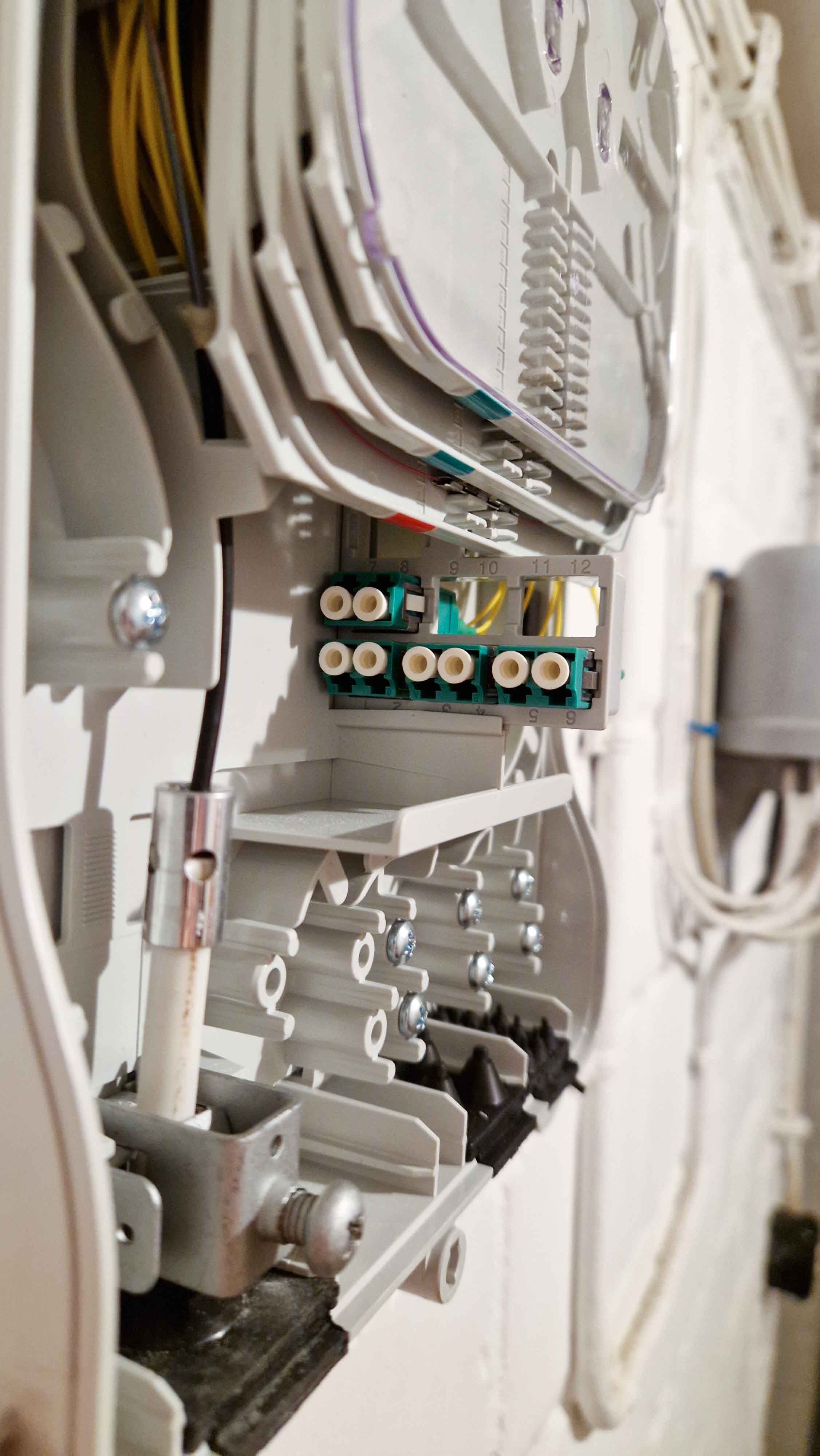

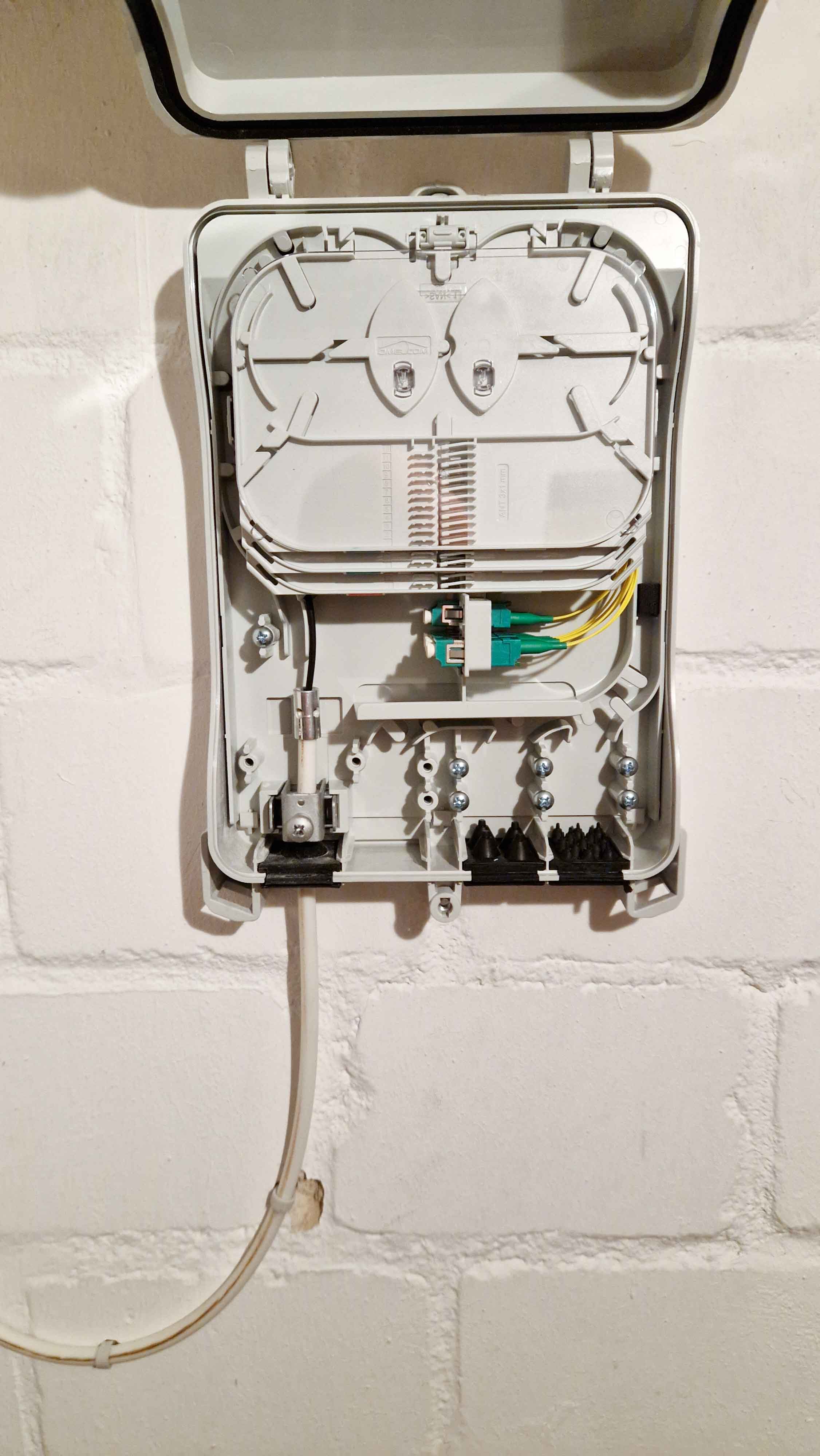

Hallo, ich wärme mal meinen hier gestarteten Diskussionsfaden wieder auf. Mittlerweile ist der Glasfaseranschluss verlegt worden und endet in einem Anschlusskasten (Glasfaser_Anschluss-1.jpg). In diesem Kasten sind Anschlussbuchsen für die Glasfaserleitungen zu den Wohnungen (Glasfaser_Anschluss-2.jpg). Welcher Typ von Buchse ist das? Bekomme ich den Stecker des abgehenden Kabels durch ein Well(Leer)rohr mit 20 mm Durchmesser? Außerdem würde ich gern wissen wer denn für die Verlegung in die Wohnungen zuständig ist. Macht das die Telekom nach Beantragung eines Glasfaseranschlusses oder hat der Hausbesitzer die entsprechenden Leitungen zu verlegen? (ich habe mehrere Leute gefragt, alle erzählen was anderes) rhf
Roland F. schrieb: > Außerdem würde ich gern wissen wer denn für die Verlegung in die > Wohnungen zuständig ist. Macht das die Telekom nach Beantragung eines > Glasfaseranschlusses oder hat der Hausbesitzer die entsprechenden > Leitungen zu verlegen? (ich habe mehrere Leute gefragt, alle erzählen > was anderes) Die Frage ist eher, wer es bezahlt. Das, was bereits verlegt ist (bis zum Übergabepunkt) ist ja bereits bezahlt. Wenn im konkreten Vertrag nicht mehr drinsteht - was ich vermute, da es aufwandsabhängig ist -, liefert die T. ohne weitere Beauftragung/Bezahlung auch nichts weiteres. Sieh im Vertrag nach. Ansonsten gibt es das T-Hilfe-Forum, da lesen/schreiben auch T-Mitarbeiter mit und sehen ggf. in der Datenbank nach, wie es mit deinem Vertrag/Anschluss aussieht. https://telekomhilft.telekom.de/

Roland F. schrieb: > Welcher Typ von Buchse ist das? Bekomme ich den Stecker des abgehenden > Kabels durch ein Well(Leer)rohr mit 20 mm Durchmesser? Sieht nach LC-Steckern aus. Die sind physisch für die beiden Adern getrennt und passend daher in so ziemlich jedes Rohr.
Bearbeitet durch User
Hallo, (prx) A. K. schrieb: > Zufallsfund, hilft vielleicht: > https://www.telekom.de/hilfe/downloads/ratgeber-installation-glasfasernetz-gebaeude Das ist genau das was ich gesucht habe. Vielen Dank rhf
Hallo, (prx) A. K. schrieb: > Sieht nach LC-Steckern aus. Scheint zu stimmen, in dem von dir verlinken Ratgeber steht, das ein LC-APC-Stecker empfohlen wird. rhf
Roland F. schrieb: > Scheint zu stimmen, in dem von dir verlinken Ratgeber steht, das ein > LC-APC-Stecker empfohlen wird. Ohne den Artikel gelesen zu haben, kommt es wohl aber einfach auch auf das Endgerät an. Das meiste was ich so gesehen habe im Privaten Umfeld sind LC-Stecker. Für Glasfaserhausanschlüsse ist Singlemode üblich. Im gewerblichen gibt es E2000 Stecker, anderer Schliff, weniger Dämpfung und eine automatische Schutzkappe, die zugeht, wenn der Stecker gezogen wird.
