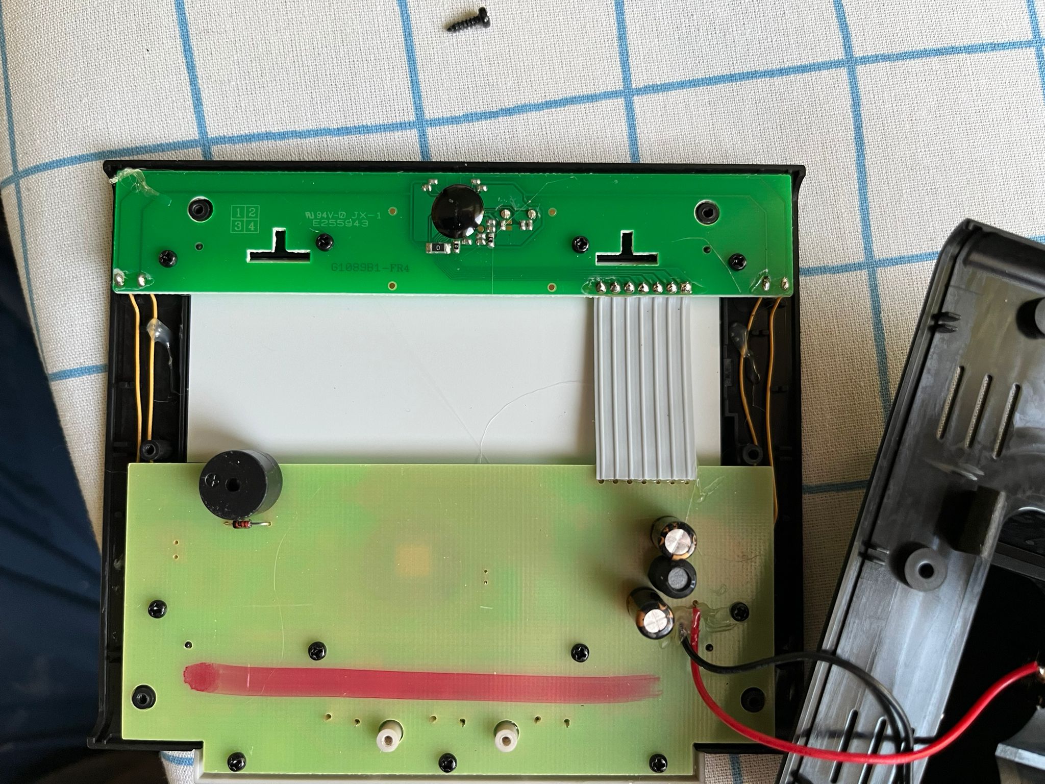

ich habe hier eine Wetterstation (bzw mehrere) welche seit kurzem
einfach sehr schlechten Empfang haben. Borher ging das alles Jahrelang
problemlos. Ich habe nichts verändert, evtl. ein Störer im
Frequenzbereich? Wer weiß. Im 1. OG klappt alles. Es soll aber im EG
funktionieren.
Wetterstation ist eine WetterDirekt Station (448, nehm ich an) und funkt
zum Außensender via 868. Interessnaterweise ist beides auf einmal von
der Störung betroffen.

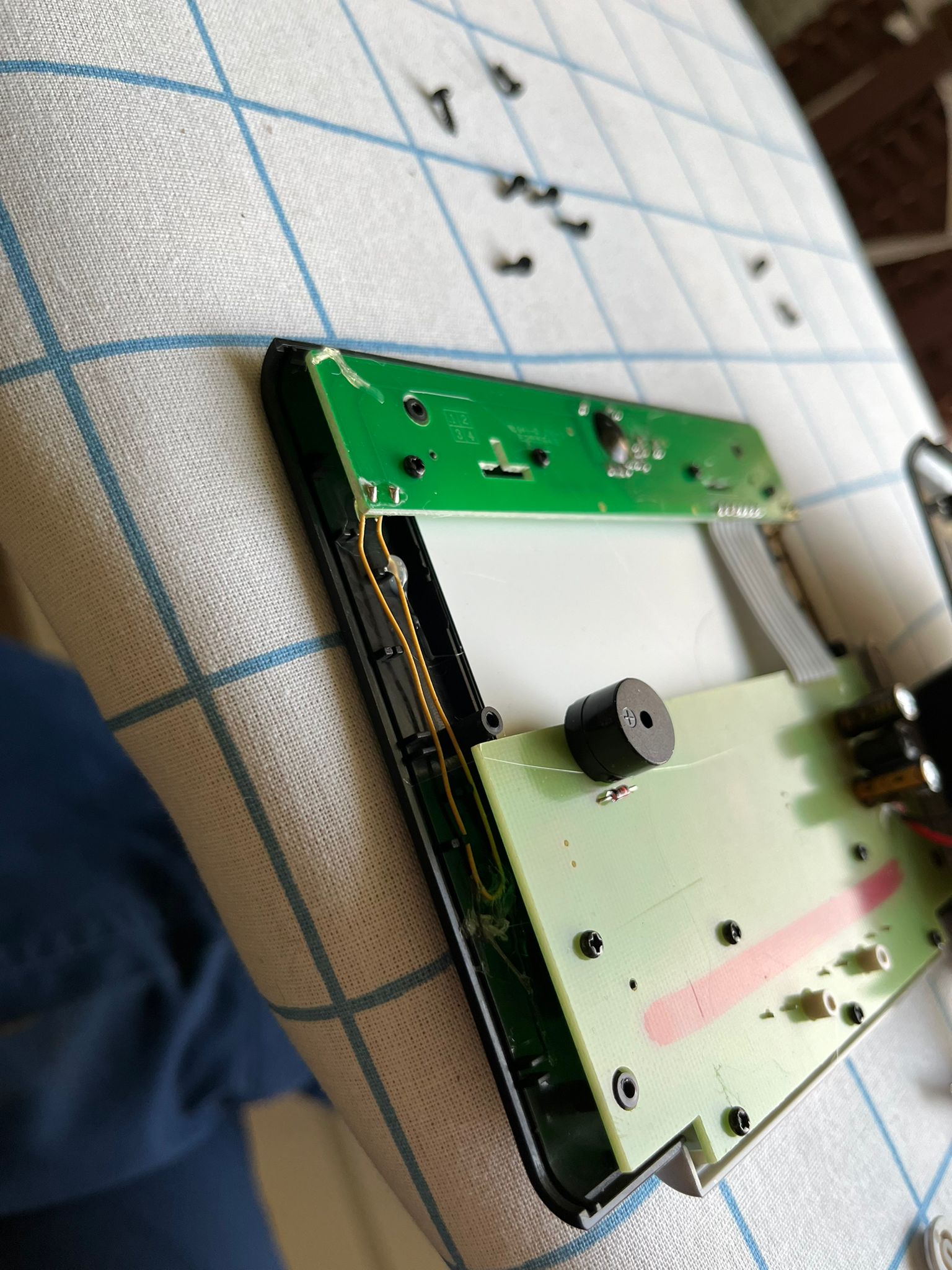

Nun wollte ich die intern verbaute antenne etwas pimpen, indem ich eine
externe anbringe.

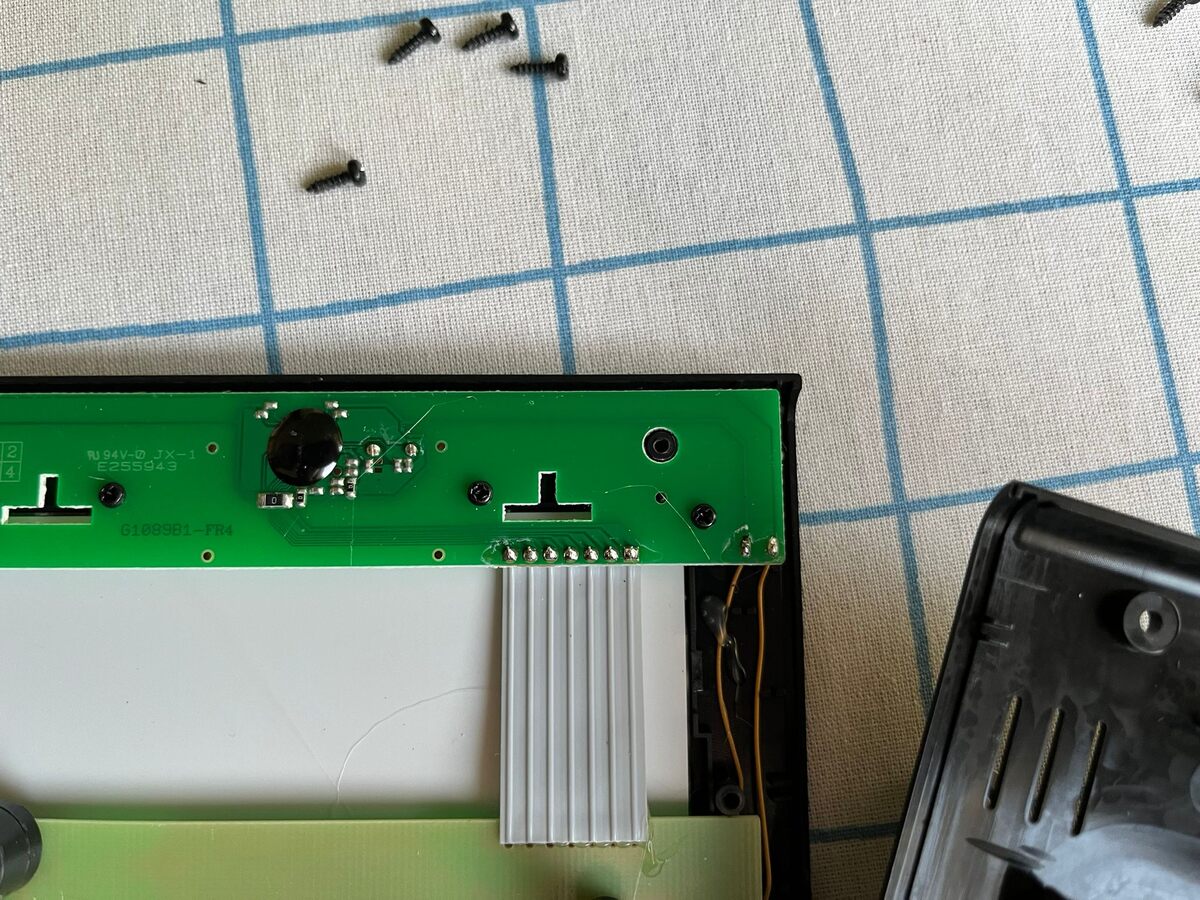

Leider erschließt sich mir das Antennendesign irgendwie nicht, siehe
Bilder. Auf beiden Seiten (diversity?) einfach eine Schleife. Wenn ich
jetzt an solch eine ANtenne denke:
https://www.amazon.de/gp/product/B081JN9W9K - wüsste ich nicht, wie das
gehen soll.
Was sagen die Profis? Lässt sich der Empfang durch rauslegen der
Antenne(n) zumindest etwas verbessern?
von Mario M. (thelonging)
Das wird nicht so einfach, weil das eine kombinierte Antenne für 466 und
868 MHz ist. Ich würde den Fehler beim Außensensor oder in der Umgebung
des Empfängers suchen.

Ich muss sagen: Ich bin Laie. Ich habe dieses Verhalten spezieller
Antennen nie verstanden - aber: Dieses einfache Kabel da drin, was macht
das anders als die verlinkte Antenne?
Die beiden Drähte auf den Bildern teilen sich am Ende sogar einen
Endpunkt.
Ich sehe nichts spezielles an den beiden Drähten.
Könnte ich diese 2 nicht sogar einfach verlängern und rauslegen? Oder
ist das Murks?
