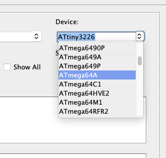

von M. K. (sylaina)
Also ich kann ihn problemlos finden, vgl. Anhang ;)

von Thomas K. (joshua314)
M. K. schrieb:
> Hattest du überhaupt einen Atmega drin wenn du das Atmega-Pack nicht
> installiert hattest?
Guten Abend zusammen,
also das Rätsel ist gelöst.
Alle haben Recht.
Wenn man im microchip Studio über das Menü
File --> new --> Atmel Start Projekt
ein Mega64 Projekt beginnen will,
dann ist der Mege64 nicht in der Liste ...
Es fehlen einfach alle Mega64'er CPU's mit 64 Pins.....
Wenn man allerdings auf der "Start Page" --> Start --> New Projekt
ein neues Projekt beginnt, steht der Mega64 zu Auswahl......
So einfach.....
Gruß Thomas
