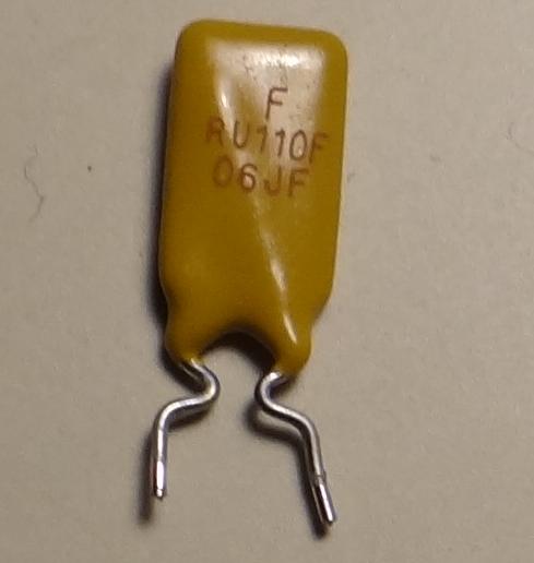

Hallo Zusammen,
kann es sein, dass die Sicherungen mit Alterung früher auslösen?
Das Beispiel ist eine Sicherung für typ. 1,1A bei max. 30V.
https://www.microchip.ua/fuzetec/FRU%20Series.pdf
Kennt sich jemand damit aus?

von Wolf-Dietmar P. (wodipo)
von olaf (Gast)
Ich kenne Anwendungen wo sowas in Millionen Stueckzahlen problemlos
laeuft und ihr vermutlich auch. Aber sie sollen bei der (mehrfachen)
Ausloesung
altern, also empfindlicher werden. Nur ist das ja kein normaler
Betriebsfall einer Sicherung.
Aber natuerlich haengt ihr Ausloesestrom auch von der
Umgebungstemperatur
ab. Nimm z.B mal an dein Schaltnetzteil wird deutlich waermer weil
dessen Wirkungsgrad wegen Elkoentsaftung gerade den Bach runter geht,
dann kann das auch fuer Ausloesung sorgen. Oder auch wenn die Oma eine
gehaekelte Decke auf den Sat-Reciever legt. :)
Olaf

von Bauform B. (bauformb)
Epcos gibt bei den meisten Type "100 switching cycles" an. Praktisch die
gleichen PTC werden auch zur Strombegrenzung beim Elko-Aufladen benutzt,
was ja im erstem Moment wie ein Kurzschluss aussieht. Dabei vertragen
die Teile wesentlich mehr Zyklen.
Die Anwendung, wo dieses Bauteil auffällig geworden ist, ist ein
Netzteil, was 1,5A liefert und darüber nach und nach runterregelt.
Dieser PTC ist für nominal 1,1 A ausgelegt und es scheint Monate gut
zugehen, dass er bei 1,5A Stromfluss nicht abschaltet.
Ich habe den PTC mal an einem Ohmmeter angeschlossen. Bei Erwärmung
ändert sich der Widerstand anscheinend nicht. Nur durch Stromfluss?
Ich bin mir nicht im Klaren, wann, bei welcher Temperatur der
"Tripstate" erreicht wird.
Ich habe das Teil aber auch bestimmt nicht über 80°C heiss gemacht über
ein Anschlussbein mit dem Lötkolben.
https://www.murata.com/-/media/webrenewal/products/thermistor/ptc/prg/applinote_prgseries.ashx?la=en-gb&cvid=20211022052750000000
Wolf-Dietmar P. schrieb:
> https://www.murata.com/-/media/webrenewal/products/...
Da sieht man im Bild 2.2 die Abhängigkeit des Widerstands von der
Temperatur. Der absolute Wert, bei dem der steile Anstieg beginnt, ist
bei einer Sicherung nicht so interessant. Dieser Wert muss beim Typ
FRU110-30F höher als 85°C sein, von -40 bis 85°C funktioniert das Teil
ja als Sicherung.
Aber: im Abschnitt 5 vom Datenblatt sieht man, dass der Abschaltstrom
mit höherer Temperatur deutlich kleiner wird, bei 70°C z.B. nur noch 60%
von 1.1A. An manchen Stellen kann ein Netzteil auch im normalen Betrieb
so warm werden.
Die Sache ist ein bisschen kurios.(China-"Design")
Das Netzteil regelt bei 1,5A sofort ab, sodass nie ein höherer
Kurzschlussstrom über den PTC laufen würde.
Und knapp unter 1,5A wird aber auch für die Schaltung benötigt.
Also würde er auch nicht so sehr heiss werden.
Anderseits "zickt" der PTC rum, weil er zu früh den Strom begrenzt, was
er vor einer Alterung sicher nicht gemacht hat, weil dann alles früher
ausgefallen wäre, nicht nach > 2 Jahren.
