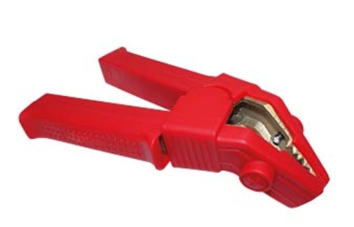

Die höherwertigen Kabel haben an den Zangen Messing Einlagen und sind
dadurch eben etwas flacher als die üblichen Plastikzangen mit dünner
Stahlblech Einlage. Ich empfehle gewinkelte Zangen, dadurch kommt man
besser an enge Stellen. Und Kabel immer eine großer länger kaufen als
man glaubt zu brauchen. Ich habe ein 7m Kabel, damit kann man auch
einmal und Auto herum Starthilfe geben wenn das Ding z.b. vorwärts in
der Garage steht und man  Nu r von hinten rankommt.

Sowas hier?
https://www.weldorado.de/schweisszubehoer/ladezangen-starthilfekabel/batterieklemmen/batterieklemmen-1000-a-vollmessing/

danke für den Tip. Herth&Buss-Klemmen hatte ich solo auf Ebay gesehen,
wusste nicht, dass die auch fertige Kabel anbieten!

Hans schrieb:
> Vielleicht passen die von Reichelt (Art.: KFZ 29245)
Nimm die Klemmen die Hans empfohlen hat, und such im Netzt nach
"Batteriekabel" in beliebiger Länge. Aber kein CCA! Wenn's der
Werkzeugmangel erzwingt suchst Dir halt einen Elektriker der Dir die
dann aufcrimpt.
Aber bitte kein 16-Quadrat, damit kannst bestenfalls im Sommer bei
Betriebstemperatur einen VW Lupo aus der Patsche helfen, im Winter bei
kältesteifem Öl taugt das nichtmal als Schleppseil. 25-Quadrat halte ich
hier für die Untergrenze.
Klemmen gibt's wie Sand am Meer wenn Dir die von Hans nicht zusagen. So
ein "selbskomponiertes" Kabel hat seinen Preis, bleibt Dir aber auch
lange Jahre. Für meines mit eben den Klemmen von Reichelt hab ich ca.
150€ investiert, allerdings mit 35-Quadrat und gut 4 einhalb Meter lang.
Hab's nicht bereut.
Gruss, DerSchmied

von Thomas R. (thomasr)
Die scheinen gut zu sein, man benötigt aber Leitungen mit richtigem
Preßkabelschuh/Auge. Die serienmäßigen Blechklammern sind nicht
tauglich.
Für etwas "richtiges" würde ich 35mm² Schweißleitung nehmen (Meterware;
Länge also nach Wunsch) und die beim Elektriker mit passenden
Kabelschuhen versehen lassen, dann statt der Blechklammern auf diese
Reichelt Zangen schrauben.
Oft scheitern Starthilfeversuche an den minderwertigen Leitungen/Zangen;
es geht einfach zuviel Spannung verloren.
