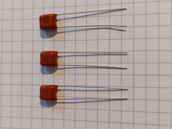

Hallo, bin leider Anfänger und komme nicht so richtig weiter. Habe mir ein MOD-Set gekauft in dem unter anderem 3 Kondensatoren mit jeweils 0,1uF bzw. 100nF enthalten sind. Diese habe ich gemessen und erhalte folgende Werte 1x 102,4nF, 1x104,4nF und 1x104,9nF. Diesem Set sollte auch noch ein Kondensator mit 22nF beiliegen, der allerdings fehlt und leider meldet sich der Verkäufer auch nicht. Nun müsste es ja möglich sein, einen Kondensator mit 22nF nachträglich zu kaufen. Ich denke, dass es aus der Baureihe bzw. Modellreihe sein sollte, wie die 3 vorhandenen und genau da weiß ich nicht weiter. Deshalb habe ich Bilder von den 3 Kondensatoren mit deren Aufdruck gemacht. Gehe ich richtig in der Annahme, dass es sich zum einen um Folien Kondensatoren handelt, mit der Zahl 104, 104nF gemeint ist und das J für 5% Toleranz steht? Für eure Hilfe bedanke ich mich im Voraus.

Gerry schrieb: > Gehe ich richtig in der Annahme, dass es sich zum einen um Folien > Kondensatoren handelt, mit der Zahl 104, 104nF gemeint ist Nein 10 und 4 Nullen pF also 100000pF und somit 100nF https://dse-faq.elektronik-kompendium.de/dse-faq.htm#F.13.2.3 > und das J für 5% Toleranz steht? Ja. Im grossen und ganzen dürfte es in deiner Schaltung egal sein, welchen Folienkondensator du einbaust, es muss kein flammhemmend beschichteter Popypropylen-Folienkondensator sein, Hauptsache er passt baulich rein. Ich vermute, er muss nicht mal 250V haben. https://www.distrelec.de/de/metallisierter-polyester-folienkondensator-22nf-200vac-400vdc-rnd-components-rnd-150hmef400s22j0f200/p/30145829 https://www.ebay.de/itm/110999231717 https://de.aliexpress.com/item/32454457965.html Ob nur in Farbe getaucht, ob grün, rot oder gelb, ob in Plastikkästchen vergossen, achte eher auf den Beinchenabstand passend zu den Löchern in der Platine. Geht auch ein Keramikkondensator (meist ocker)? Vermutlich, mangels Schaltungsbeschreibung aber besser nicht.
Gerry schrieb: > Gehe ich richtig in der Annahme, dass es sich zum einen um Folien > Kondensatoren handelt Meiner Ansicht nach sind es Keramikkondensatoren. In Bezug zum Karopapier sind die mir für Folie zu klein.
Ralph B. schrieb: > Glimmerkondensatoren sehen manchmal so aus. HildeK schrieb: > Meiner Ansicht nach sind es Keramikkondensatoren Och nö, och nö, Polyester https://uk.rs-online.com/web/p/film-capacitors/6224684 https://de.rs-online.com/web/p/folienkondensatoren/4764146 https://m.german.alibaba.com/p-detail/CBB21-250V-100nF-104J-5-P-60790821361.html https://udvabony.com/product/104k-capacitor-100nf-250v-mylar-polyester-film/ https://www.amazon.de/Filmkapazit%C3%A4t-630V334J-CBB22-330NF-St%C3%BCck/dp/B07CPT68F7 Glimmer hätten Beulen an den Enden https://de.m.wikipedia.org/wiki/Glimmerkondensator
Dem Anschein (100nF/250V bei der mechanischen Größe) werden des „CBB - metallisierte Polypropylenfilm“ Kondensatoren sein. Als Polyesterfilm wären sie fast doppelt so groß.
Ralph B. schrieb: > Glimmerkondensatoren sehen manchmal so aus. > > Ralph Berres Sehr ähnlich jedenfalls. Alle Glimmertypen, die ich kenne haben in der Mitte einen etwas schlankeren "Durchmesser" und zu den Enden (Beinchen) hin etwas mehr. Eine Taille sozusagen. https://www.box73.de/product_info.php?products_id=3274 Trifft aber nicht für alle zu.

Old schrieb: > Dem Anschein (100nF/250V bei der mechanischen Größe) werden des > „CBB - > metallisierte Polypropylenfilm“ Kondensatoren sein. Als Polyesterfilm > wären sie fast doppelt so groß. Sicher nicht.
Vielen dank für eure Antworten, wobei ich jetzt aber auch leicht verunsichert bin, ob ich mir einen Folienkondensator bzw. einen anderen Typ holen soll. Michael B. schrieb: > Im grossen und ganzen dürfte es in deiner Schaltung egal sein, welchen > Folienkondensator du einbaust, es muss kein flammhemmend beschichteter > Popypropylen-Folienkondensator sein, Hauptsache er passt baulich rein. > Ich vermute, er muss nicht mal 250V habe Richtig, braucht nur ein 9V Netzteil. Stevven schrieb: > Handelt es sich bei dem MOD etwas für Gitarrenverstärker ? Keinen Gitarrenverstärker aber es handelt sich um einen MOD für Gitarrenverzerrer.
H. H. schrieb: > Old schrieb: >> Dem Anschein (100nF/250V bei der mechanischen Größe) werden des >> „CBB - >> metallisierte Polypropylenfilm“ Kondensatoren sein. Als Polyesterfilm >> wären sie fast doppelt so groß. > > Sicher nicht. Ja, hast Recht. Als Polyesterfilm Kondensator hätte der gezeigte Kondensator ca. das vierfache Volumen (doppelte Breite x doppelte Höhe).
