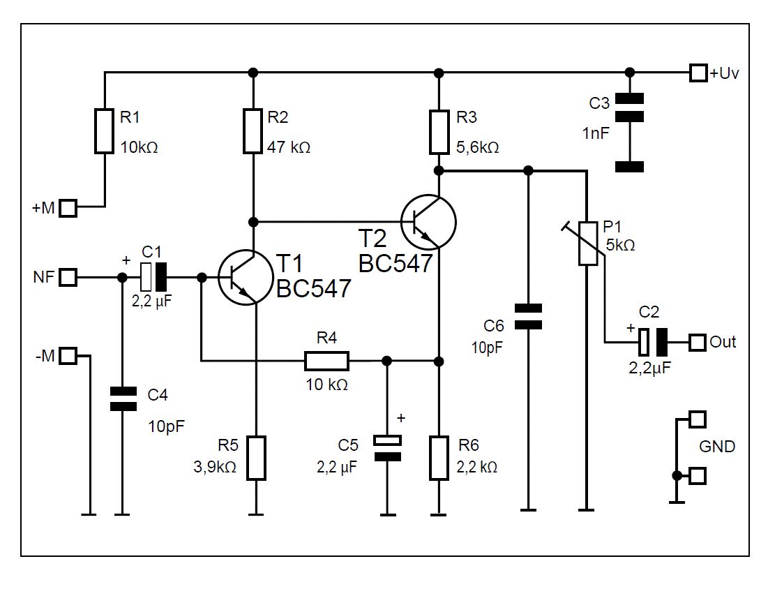

Da kommt dann sowas wie:
 - https://elektro.turanis.de/html/prj142/index.html
 - Beitrag "Vorverstärker für Elektret-Mikrofon"
http://elektronik.nmp24.de/index.php?Bauanleitungen:Mikrofonverst%26auml%3Brker
u.v.a.m.

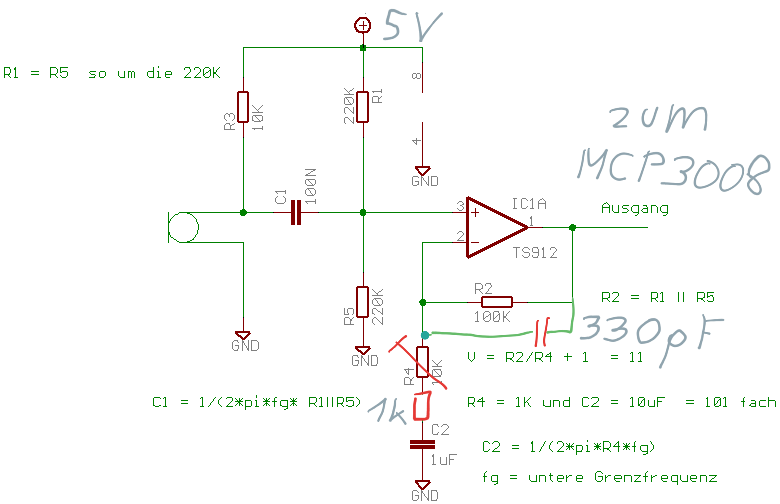

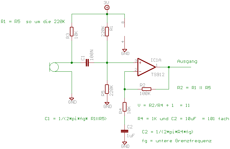

von Michael M. (Firma: Autotronic) (michael_metzer)
Wenn du 6 Stück von den Mikrophonverstärker aufbauen sollst, dann nimm
dafür 3 Stück TS912 Operationsverstärker. Da sind immer 2 Stück drin.
Die laufen auch mit 5V.

von Axel R. (Gast)
https://www.mikrocontroller.net/attachment/589276/Verstaerker.png
Wenn Du über R2 (100K) einen kleinen Kondesnator lötest, sollte das für
den Anfang schon reichen. Die Obere Grenzfrequenz rechnet sich genauso
aus, wie die Formel für die untere Grenzfrequenz. ein 220pF sollte das
erstmal richten.
(2xpixRxC) 6.28 x 100E3 x 220E-12 = 7.23kHz. Fällt dann halt flach ab,
wird also mit zunehmender Tonhöhe immer leiser und hilft, dass beim
Wandeln in digitale Siganle keine unerwünschten Mischprodukte entstehen,
also Töne aufgezeichnet und wiedergegeben werden, die garnicht vorhanden
sind.
Cool ists natürlich, wenn das ganz schnell und "Steil" leiser wird.
Fängt man aber früh genug an, an ists halt etwas dumpfer, aber man spart
sich den erhöhten Aufwand mit den Filtern, sofern man hier über Aufwand
sprechen mag.
von HildeK (Gast)
Mascha schrieb:
> Und schon geht es los... Was ist ein Aliasing-Filter, und wie baut man
> den?
Da es vermutlich nicht auf absolute Wiedergabetreue ankommt, sondern,
wie ich verstanden habe, Richtungen erkannt werden sollen, ist ein
Aliasing-Filter nicht das erste, an das du denken musst.
Außerdem ist dessen Dimensionierung abhängig von der Abtastrate und die
wiederum wird zusammen mit der anderen Gruppe festgelegt.
Ein Kondensator parallel zu R2 (100k) in der Schaltung von Michael M.
erfüllt schon mal einen Teil des Zwecks. Wenn das ganze Audioband
verwendet werden soll, dann schlage ich mal 100pF vor für ca. 15kHz. Der
AD-Wandler sollte dann mit 100-200 ksps (kilo samples per second)
laufen.
Axel R. schrieb:
> 7.23kHz.
4,8kHz genügen schon für Sprachübertragung 1 / (6.28 x 100E3 x 330E-12
= 4823Hz.
Wenn R4 als 10k Poti ausgelegt wird, kannst du die Verstärkung noch
zwischen 10 und 100 einstellen.
HildeK schrieb:
> Gerade hohe Töne sind für die Richtung eher wichtig.
Ja, das ist sogar besser. Also einen Kompromiss finden zwischen
Richtungserkennung (100pF) und Mischproduktvermeidung (330pF).
von HildeK (Gast)
Ich vermute a) dass Mischprodukte für die Richtungserkennung weniger
relevant bzw. störend sind, und b) von einer Sprachübertragung war doch
nicht die Rede - oder?
Wir wissen nichts über die verwendete Abtastrate, das Mikro hat auch
schon mal Tiefpassverhalten und das Audiosignal soll ja nicht
wiedergegeben werden. Alles total entspannt!
Also: das Anti-Aliasingfilter würde ich in dem Projekt ganz hinten
anstellen 😀. Also die 100pF oder gar nichts ...
Unklar ist auch, welche Methode zur Richtungserkennung angewandt werden
soll. Einfach die maximale Intensität finden? Viel mehr kann es für ein
Schulprojekt für 16jährige eigentlich nicht sein. Und in dem Fall tragen
die umgefalteten Frequenzanteile auch zum (digitalen) Pegel bei.

von Karl B. (gustav)
Steve van de Grens schrieb:
> Denn so
> ein Mikrofon gibt nur wenige Millivolt ab.
letztens gewundert, dass meine Webcam keinen Ton von sich gab.
Klaro. Der Mikrofonvorverstärker fehlte ganz.
Ich hab's wie im Bild gemacht.
Die RC-Glieder am Eingang sollten noch die Bildimpulse abschwächen, da
die ins Kabel reinstreuen und als Pfeif- und Knattertöne stören.
Sowas wäre für den TO auch was Passendes.
Und mit dem Poti kann man noch die Lautstärke anpassen.
ciao
gustav
Mascha V. schrieb:
> Also klar wir haben in der Grabbelkiste hier alle möglichen Widerstände,
> Kondensatoren, Dioden und Krams
Wenn nix bestellt werden soll oder darf, dann kann man auch einen
diskret aufgebauten Mikrofonverstärker bauen. Ich gebe aber zu bedenken,
dass der dann 4 bis 6 mal aufgebaut werden muss.
Karl Gustav hat fast den gleichen Verstärker vorgeschlagen.

von Axel R. (axlr)
Da wäre es doch eigentlich praktisch, man hat gleich ein Mikrofon mit
integriertem Verstärker. Gibt da welche, die mit 8-12Volt betrieben
werden und schon soviel Pegel bringen, dass man die evtl. gleich an den
ADC klemmen kann.
Könnte man ja mal probieren. das "ME2" ist sogar noch kleiner, als das
"ME15".
http://katalog.peitel.de/download/Einzelseiten/Deutsch/04_Freisprechmikrofone/ME15%20evo%202921-049-000-51_DE.pdf
https://www.peitel.com/typo3conf/ext/bra_products_peitel/Resources/Public/product_data_sheets/me2-freisprechmikrofon.pdf
https://www.peitel.com/typo3conf/ext/bra_products_peitel/Resources/Public/product_data_sheets/me8-freisprechmikrofon.pdf
edit
Oder das "Innenleben" hiervon:
https://www.peitel.com/typo3conf/ext/bra_products_peitel/Resources/Public/product_data_sheets/me251-schwanenhalsmikrofon.pdf

welche spannung muß den das mikrofon ausgeben für den eingang des
MCP3008 ?
so wie es aussieht kann man den MCP3008 so konfigurieren, daß er die
spannungen von 2 eingängen sofort vergleicht und das ergebnis digital
weiterreicht.
von Monk (roehrmond)
> MCP3008 ?
Steht im Datenblatt.
> weiterreicht.
Das nützt in dieser Anwendung gar nichts.
