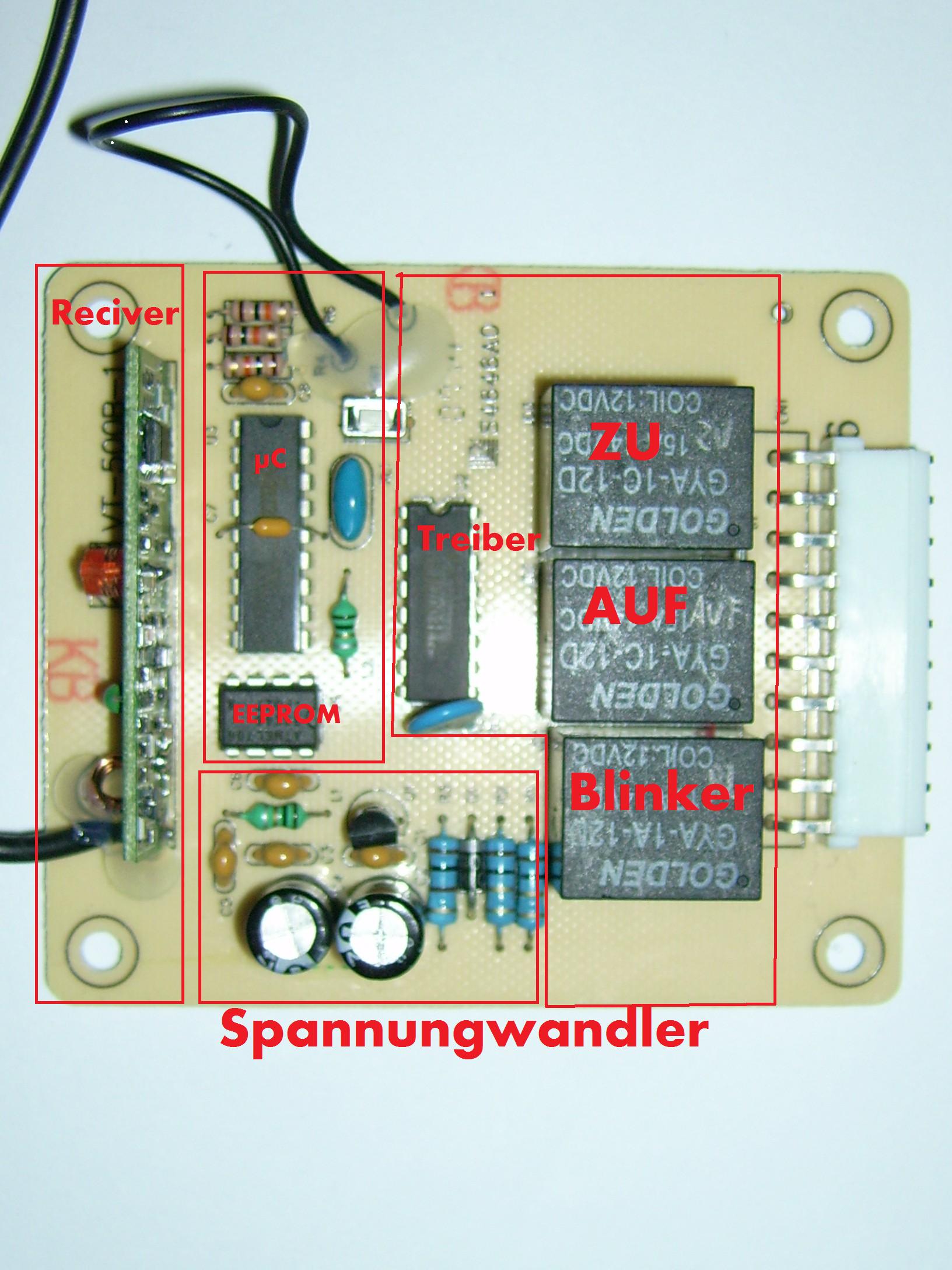

Wollte mal fragen wie das mit dem Wechselcode funktioniert, damit der
Empfänger nicht 2mal auf den gleichen Code reagiert und somit eine
Aufzeichnung der Verbindung missbraucht werden kann.
Ich nehme mal an das es so geht.
Die Fernbedienung sendet einen Code an den Empfänger dieser sendet eine
Bestätigung zurück an den Sender dadruch wechseln beide ihren Code auf
den nächsten der sich laut einer abgespeicherten Formel oder Liste
ergibt. Oder überträgt der Empfänger einen neuen Code verschlüsselt an
den Sender damit beim nächsten mal dieser zur Anwendung kommt?
Ist das nicht etwas fehleranfällig falls der Empfang der Bestätigung
gestört wird? Gibts da ein bestimmten Stichwort wonach ich da googeln
könnte?

Meistens läuft das nur in eine Richtung:
Der Sender sendet das Signal, wechselt dann den Code, der Empfänger
ebenfalls. Beide haben quasi eine Tabelle in welcher Reihenfolge die
Codes drankommen.
Das ganze funktioniert wunderbar, solange nicht der Sender mehrmals den
Code wechselt, der Empfänger das Signal aber nicht empfängt und daher
bei dem alten Code stehen bleibt.
Meistens ist der Empfänger daher etwas tolerant und erkennt das und
synchronisiert sich dann wieder neu, wenn die folgenden Codes alle in
der richtigen Reihenfolge kommen.

Der Empfänger als auch der Sender verfügen über einen Zähler ,der bei
jedem gesendetem und
empfangenen Signal incrementiert wird. Der Zählerstand wird vom Sender
über einen Algorithmus
mit einem bestimmtem Code zusammen verschlüßelt. Der Empfänger macht
dann genau das gegenteil.
Falls der Empfänger einmal ein Signal "verpasst" hat, dann macht er
folgendes:
1) Signal mit aktuellem Zählerstand entschlüßeln.
2) -Falls code nicht übereinstimmt, dann Zähler inkrementieren und
beginne wieder bei 1)
    - Falls Code übereinstimmt ,dann Zähler inkrementieren.
Wenn der Auslöser Zehnmal betätigt wurde ,ohne das ser Empfänger das
Signal empfangen
konnte ,dann muß er beim elften mal 10 Schlüßel durchprobieren um den
letzten zu
finden.

Schau mal bei Microchip die HCS-Reihe an.
Deren Verfahren heißt KeeLoq, da gibt es viel zu finden beim Google.
Finde ich aber nicht gerade sehr sicher.

von Hagen R. (hagen)
>>Bei dieser Variante müsste man nur mehr sicher gehen, dass nicht öfters
>>die selben Zufallszahlen empfangen werden, sonst wäre ein mithören und
>>wiedergeben eines Angreifers möglich!
Das erübrigt sich wenn man ein sicheres Verschlüsselungsverfahren
verwendet. Dann kann man statt Zufall gleich einen Zähler benutzen.
Beides muß gegen Brute Force Attacken, speziell Rainbow Tables resistent
sein, also minimal 128 Bits groß. Und da ist das Problem, denn man
benötigt pro Kommando 256 Bits minimal. Beim KeyLoq hat man dies
versucht zu reduzieren indem man nur 64Bit SIcherheit garantiert,
Counter viel viel kürzer ist und als Prüfsumme nur einen Teil sendet.
Ein zweites, nicht unerhebliches Problem, entsteht bei der
Serialisierung der Empfänger. Diese müssen ja mit dem gleichen Schlüssel
des Senders arbeiten und der muß erstmal zum Empfänger übertragen
werden. Und was passiert wenn der Sender ausser Reichweite des
Empfängers die nächsten x Codes sendet ? und somit die Synchronisation
mit dem Empfänger verloren geht ? auch das muß berücksichtigt werden.
Gruß Hagen

von Matthias (Gast)
Genau das Thema hat mich auch mal interessiert. Mein alter Ford Fiesta
hatte eine IR-Fernbedienung und ich habe den Code mal versucht
auszulesen um etwas herauszufinden.
Im Anhang seht ihr die einzelnen Bits. Ich habe vier mal auf die
Fernbedienung gedrückt.
Aber seit dem ging die Fernbedienung nicht mehr beim Auto! Warum? ich
habe einfach zu oft draufgedrückt und jetzt erwartet der Empfänger einen
älteren Code. Ich schätze mal ich habe höchstens 100mal draufgedrückt.
P.S. Weis wer wie ich Schlüssel und Auto wieder Synchronisieren kann?
Falls jemand denkt er kann jetzt das Auto klauen: Ich habe erstmal den
Empfänger abgestepselt.

Hab mir bei eBay son ne INCA-Pro zum basteln geschossen und mal zerlegt!
Siehe Anhang!
Hab mittels Oszi mal so ein Code (abgegriffen vom µC-Pin) aufgezeichnet.
Ich hab folgende Vermutung:
Der Sender sendet bei Betätigung
- aktueller Code zum identifizieren
-"Auftrag" Welche Taste gedrückt wurde
- neuer Code für nächste Identifizierung. Dieser wird dann ins EEPROM
geschrieben, falls Spannungsausfall.
Aufgebaut mit 8-Bit µController ( ELAN EM78P156NPJ ) mit 1k EEPROM
Hat jemand ne Idee, ob und wie man den µC auslesen könnte?

Der Mikrocontroller ELAN EM78P156NPJ ist in derzeit (bekannte
Online-Auktionsplattform) erhältlichen Nachrüst-Sets für PKW
Zentralverriegelung immer noch enthalten. Eeprom "ATMEIL 12  93C46
PW27   D"(!). Mit ca. 15 Euro ausbeuterisch billig, entsprechend stinken
die Kabel.
Vier Relais für Auf/Zu, Licht, Hupe. Die Steuerung merkt sich den
Zustand der Aktoren (und signalisiert dann nur).
Der Sender hat 4 Tasten: Schloß zu, Schloß offen, Lautsprecher aus,
Glocke.
