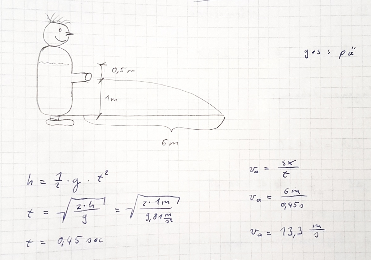

von Michael M. (Firma: Autotronic) (michael_metzer)
Bei dieser Aufgabe ist die Spritzweite von 6m vorgegeben und es wird der
Überdruck des Druckbehälters gesucht. Der Durchmesser der Öffnung ist
dabei uninteressant. Wichtig ist die Höhe der Öffnung, hier 1 Meter.
Jetzt muss man nur noch die Formel entsprechend nach der Spritzweite
umstellen. 😃
