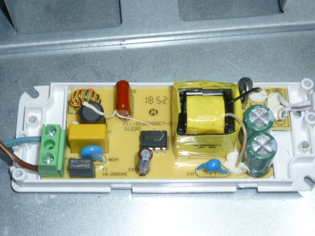

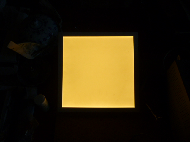

Bitte nicht schreien, ich frag ja bloß. Also die Leuchte habe ich geschenkt bekommen. Ich denk mal weil die ein greusliches Licht macht. Mit der Digicam sieht man eindeutig wie die flackert, und wenn man dann den Treiber aufmacht ist da nix drin außer ein paar Krümel. Klar dass da kein wirklich stabilisierter Gleichstrom rauskommen kann. Oder irre ich mich und das Flackern liegt am Paneel? Ach so, Bezeichnung ist 600 mA und 20-32 V. Gemessen habe ich 28 V.
Kein Zwischenkreiselko vorhanden. Kein Wunder, dass die Leuchte mit 100Hz flimmert.
Tja, mehr Elektronik braucht es nicht. Am Ausgang sind 2 Elkos vorhanden, zur Glättung. Flackern kann sowohl vom Panel, als auch vom Treiber kommen. Also entweder Kreuztausch mit einer 2. Lampe, oder halt das tauschen, was man schon hat, oder zum Nulltarif bekommen kann, bzw wenn es dich in Ordnung ist, sich am schnellsten zweitverwerten lässt. Dem Ganzen mit "schwerer Messtechnik" zu Laibe zu rücken, bringt auch nur bedingt was. Wenn eine LED einer Reihenschaltung durch einen losen Bonddraht oder eine kalte Lötstelle flackert, dann schwankt auch der Strom des Treibers. Ohne künstliche Last, kannst du den Treiber nicht testen und ohne Labornetzteil nicht das Panel.
H. H. schrieb: > Kein Zwischenkreiselko vorhanden. Kein Wunder, dass die Leuchte mit > 100Hz flimmert. Danke für's Mitdenken. Ich teste LED-Leuchten immer mit der Digicam, da sieht man das sofort. Kann ich den Elko einlöten und wo und wie groß sollte der sein ? Die Lampe ist für mich, also Sicherheitsaspekte sind egal.
H. H. schrieb: > Kein Zwischenkreiselko vorhanden. Kein Wunder, dass die Leuchte > mit 100Hz flimmert. Dafur ist sie dimmbar und halten vielleicht PowerFactor Anforderungen ein. 100Hz haben bei Leuchtstoffröhren auch keinen gestört. Immerhin Schraubanschlüsse, Sicherung, VDR, Eingangsfilter, da habe ich schon schlechteres gesehen. Die Ausgangselkos werden wohl die Lebensdauer bestimmen. Naturlich gäbe es auch flimmerfrei und trotzdem dimmbar mit PFC, aber nur in der Premiumklasse

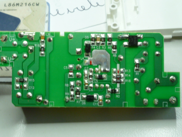

Mach dich erst mal mit der Schaltung vertraut. Ich sehe erst mal keinen Gleichrichter. Was ist das für ein IC?
michael_ schrieb: > Mach dich erst mal mit der Schaltung vertraut. > Ich sehe erst mal keinen Gleichrichter. Der ist sicher auf der Unterseite der Platine. Das ist offensichtlich eine Mischbestückung. Teilweise SMT, teilweise THT. > Was ist das für ein IC? Das ist egal. Der TE wollte sich hier bloß auskotzen. Das hat er gemacht, alle sind glücklich. Bitte weitergehen, hier gibt es nichts zu sehen!
Axel S. schrieb: > michael_ schrieb: >> Mach dich erst mal mit der Schaltung vertraut. >> Ich sehe erst mal keinen Gleichrichter. > > Der ist sicher auf der Unterseite der Platine. Das ist offensichtlich > eine Mischbestückung. Teilweise SMT, teilweise THT. > >> Was ist das für ein IC? > > Das ist egal. Der TE wollte sich hier bloß auskotzen. Das hat er > gemacht, alle sind glücklich. Bitte weitergehen, hier gibt es nichts zu > sehen! Du bist echt gemein. Ich verstehe nur Bahnhof und Dein Kommentar ist ich wollte mich ausk........ Zu Deiner Beruhigung: Ich bin überzeugt wenn ich das Labornetzteil dranhänge dann flimmert da gar nix mehr. Also liegt es am Treiber. So, jetzt mach mal einen konstruktiven Vorschlag: Und übriegns, ich hab' vorher zum vergleich ein Laptop-Netzteil aufgemacht, also da sieht es schon anders aus, von wegen "stabilisiertes Netzteil".
michael_ schrieb: > Mach dich erst mal mit der Schaltung vertraut. > Ich sehe erst mal keinen Gleichrichter. > Was ist das für ein IC? Tatsächlich, unten sitzt ein Gleichrichter, sonst wohl nix von Bedeutung, oder? Und der IC heißt J15104. Auch als Laie weiß ich dass ein Brückengleichrichter keinen richtigen Gleichstrom macht. Daher kommt doch das Flimmern. Vor Jahren hatte ich das schon mal, da ist das Display der Digicam schiergar explodiert so hat's geflackert. Die Lampe habe ich weggeschmissen weil kalt und Flimmern das geht gar nicht. Ich glaub das ist auch ungesund.
Das ist ein Schaltnetzteil . Zum einen hat der Zwischenkreis einen Kondensator (C2) zum anderen sollte sich 100Hz auf der Primärseite nur bedingt oder gar nicht sekundär (am panel) auswirken. Was du tun kannst wurde ja schon vorgeschlagen.Tauschen oder richtig ausmessen (lassen). Bitte verändere die Schaltung ohne Fachkenntnis nicht.
Michael B. schrieb: > H. H. schrieb: >> Kein Zwischenkreiselko vorhanden. Kein Wunder, dass die Leuchte >> mit 100Hz flimmert. > > Dafur ist sie dimmbar und halten vielleicht PowerFactor Anforderungen > ein. 100Hz haben bei Leuchtstoffröhren auch keinen gestört. > > Immerhin Schraubanschlüsse, Sicherung, VDR, Eingangsfilter, da habe ich > schon schlechteres gesehen. > > Die Ausgangselkos werden wohl die Lebensdauer bestimmen. > > Naturlich gäbe es auch flimmerfrei und trotzdem dimmbar mit PFC, aber > nur in der Premiumklasse Danke für Deine Zeilen. Gut, hab gegoogled, gab's bei Conrad zu kaufen, und dimmbar, stimmt, aber das brauche ich gar nicht. Das mit den leuchtstoffröhren stimmt nicht immer, vor Allem aus den Augenwinkeln hat man das Flimmern gut gesehen. Und "nett" war das Neon-Licht auch nicht. Wenn ich 28 Volt gemessen habe, könnte ich dann doch diesen Treiber kaufen: https://www.ebay.de/itm/273711628763?ssPageName=STRK%3AMEBIDX%3AIT&fromMakeTrack=true Oder flimmert der wieder weil dimmbar und billig? Es ist nicht so einfach wie für Jemand der Ahnung hat.

Jetzt frage ich mal andersrum: Wieso ist das Licht dann so ekelhaft? Kann das am kaputten Paneel liegen? Das ist von 09/19.
Michael B. schrieb: > 100Hz haben bei Leuchtstoffröhren auch keinen gestört. Als man noch keine Digicams hatte...
hacker-tobi schrieb: > Zum einen hat der Zwischenkreis einen > Kondensator 100nF... Und das für 17W...

H. H. schrieb: > 100nF... > Und das für 17W... Wie kommst du auf 100nF? In dem Gehäuse gibts auch grössere Kapazitäten.

hacker-tobi schrieb: > H. H. schrieb: >> 100nF... >> Und das für 17W... > > Wie kommst du auf 100nF? In dem Gehäuse gibts auch grössere Kapazitäten. Aber dann nicht für mindestens 400VDC.
H. H. schrieb: > Frido J. schrieb: >> Oder flimmert der wieder weil dimmbar und billig? > > Ja. Hab halt doch das Labornetzteil ausgegraben, 0,6 A und 28 V und siehe da: Einwandfrei! Ich repariere gerne alles was hier in Stuttgart so "fortgeschmissen" wird. Das ist Wahnsinn. Bei meinem "alten" ITT-Fernseher (Der schreit noch "Bitte warten") waren nur drei kleine Elkos kaputt, das war vor 4 Jahren. Dabei lernt man immer. Hier also dass dimmbare Treiber teuer sein sollten damit sie sicher was taugen. Das Paneel nimmt nicht mehr als 28 V, auch interessant, und läßt sich bis 24 V runterdimmen. Das macht auch nicht jedes. Danke für die konstruktiven Vorschläge, gemeinsam ist man immer schlauer. Den Treiber hebe ich auf, der Keller ist voll von solchen Sachen.

Der neue Treiber ist gekommen: LED Treiber Netzteil Driver DC 27-30V 550mA CC Konstantstrom 20W Alles Bestens, kein Flimmern mehr, danke für's Mitdenken.
