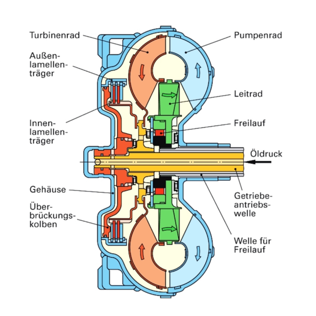

von Thomas R. (thomasr)
Automat schrieb:
> Ich fahre seit ca 30 Jahren Automatikfahrzeuge.  Mercedes, VW, Volvo,
> Iveco. Wandlergetriebe, DSG-Getriebe oder variable Geometrie (ich weiss
> nicht mehr wie das richtig heisst.  Erfunden hat es glaube ich DAF, aber
> Mercedes B hatte es auch.
Das Getriebe mit variabler Geometrie hieß auch "CTX" (Continuously
Variable Transmission/Transaxle). Erfindung von van Doorne Transmissions
und in der Ausführung mit Keilriemen im DAF30 eingebaut (Variomatic oder
"Strumpfbandgetriebe"). Später von Ford für Fiesta und Escort mit
Metallkette in Großserie gebaut. Dann erst bei Mercedes.
Das Kriechen der Wandlergetriebe entsteht durch das ständig gepumpte ATF
(vulgo "Öl") dem das Turbinenrad natürlich zu folgen versucht.
Bei automatisierten Schaltern (sequentiell oder Doppelkupplung) und CTX
ist das letztlich eine Einstellungs bzw. Programmiersache.

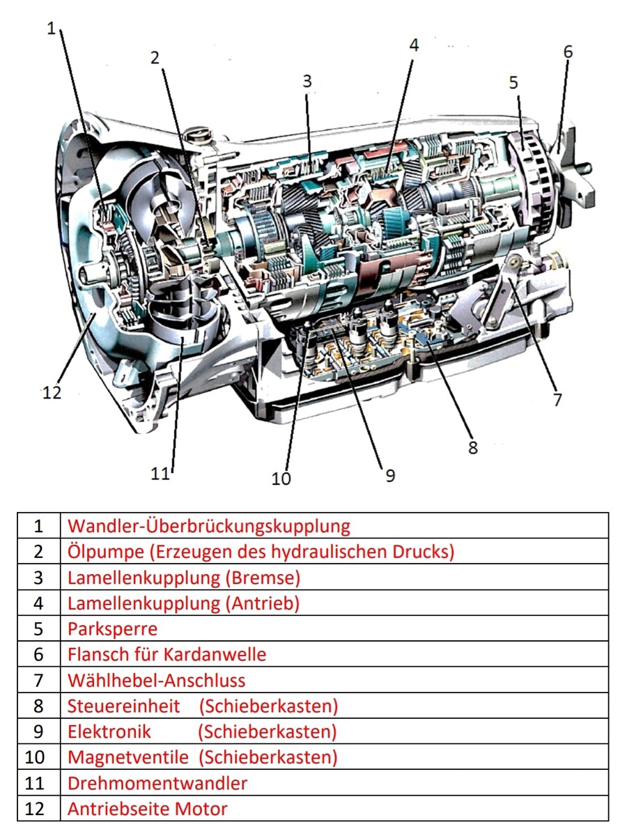

von Michael M. (Firma: Autotronic) (michael_metzer)
Dadurch dass das Pumpenrad ständig in Bewegung ist, versucht das
Turbinenrad zu folgen. Ein Kriechen lässt sich dann nicht vermeiden, was
im Stau sogar hilfreich ist beim Anfahren.
Im Bild die Flüssigkeitskupplung, die gleichzeitig durch das Leitrad
auch als Drehmomentwandler funktioniert und im zweiten Bild das
komplette Getriebe mit Drehmomentwandler.
Ich mag die Kriechneigung bei meinem Sternenkreuzer auch. Gerade im Stau
oder wenn eine Ampel zu kurze Grünphasen für das Verkehrsaufkommen hat,
fährt es sich allein mit der Bremse sehr entspannt, man braucht keine
Kupplung mit stundenlangem Schleifen zu quälen.
Was mir an meinem Wagen auffällt, die Kriechneigung ist stärker wenn das
Getriebe betriebswarm ist, wenn man bei -20°C losfährt, findet er das
wahrscheinlich nicht so besonders toll.
Für die normale Fahrt hat das Getriebe eine Wandlerüberbrückung, heißt
die Motorwelle wird fest mit der Kardanwelle gekuppelt wie beim
Schaltgetriebe, dadurch entfallen bei normaler Fahrt die Wandlerverluste
und der Schlupf.
