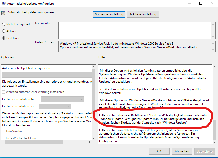

von Christian R. (supachris)
Das ist doch bei der pro Version wirklich einfach über die lokalen
Gruppenrichtlinien zu machen. Ich hab an meinem HTPC die Updates auch
auf manuell gestellt, und mache die dann ein paar Tage nach dem

von Franko P. (sgssn)
> Patchday. Bei einer Home Version ist das natürlich etwas kniffeliger,
> aber welche genau der TO hat wissen wir ja nicht, oder?
Das ist das, was oben schon irgendwo steht mit gpedit.msc oder? da gibts
aber zumindest bei mir nix zum Abschalten von updates, allenfalls zum
verzögern, wie bei den Windows Optionen.
odr was odr wie?
Das geht in dem GPO Punkt wie auf dem Screenshot.
> odr was odr wie?

von René H. (mumpel)
Da steht (bei mir) aber nichts von Windows 10 und Windows 11, sondern
nur "Unterstützt auf Windows XP Professional Service Pack 1 oder
mindestens Windows 2000 Service Pack 3
Option 7 wird nur auf Servern unterstützt, auf denen mindestens Windows
Server 2016-Edition installiert ist​".
von Εrnst B. (ernst)
Das ist nur die Option zur Automatischen Prüfung auf verfügbare Updates,
mit Benachrichtigung und Nachfrage vor Installation und Reboot.
Die anderen Optionen, incl. "Garnichts automatisch machen" gehen ab
Windows XP Professional SP1.
"*ab*" bedeutet in dem Zusammenhang: Auch die nachfolgenden
Professional-Versionen.
