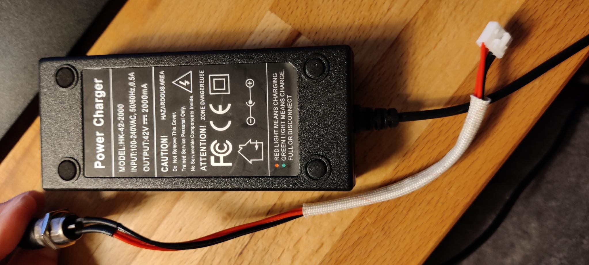

Guten Abend,
ich habe heute kostenlos ein Hoverboard bekommen, weil es "nicht mehr
funktioniert" und hoffe es reparieren zu können.
Leider habe ich keine Bedienungsanleitung und keine Ahnung, um welche
Marke oder welches Modell es sich handelt.
Wenn ich versuche es einzuschalten, blinkt die Batterieanzeige rot.
Deshalb habe ich vermutet, dass der Akku absolut leer ist.
Wenn ich das Netzteil anschließe, blinkt dessen LED-Anzeige abwechselnd
grün und rot (Foto vom Netzteil im Anhang).

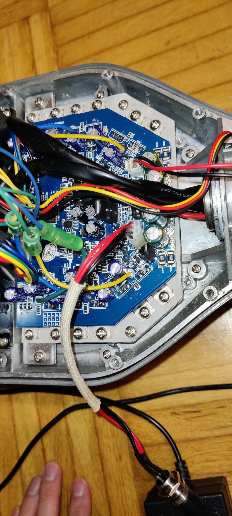

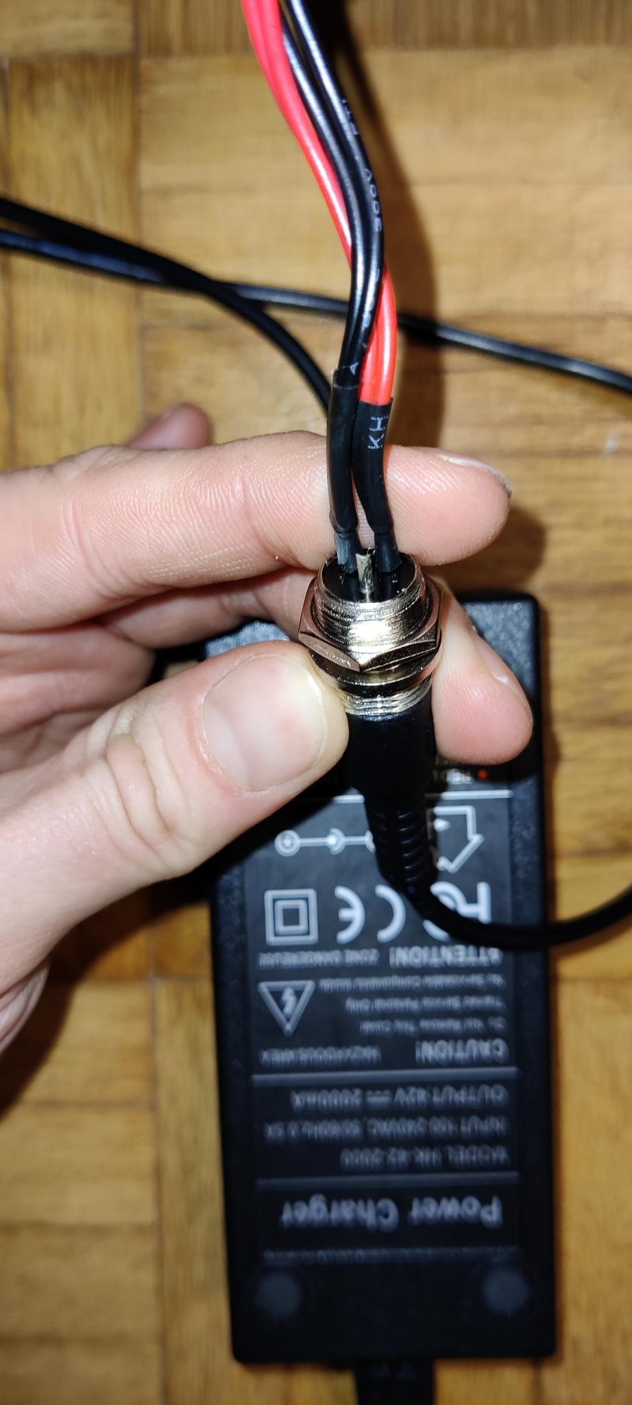

Ich habe das Hoverboard zerlegt und festgestellt, dass nur zwei der Pins
des Steckers tatsächlich benutzt werden (auch auf dem Foto zu sehen) und
aus irgendeinem Grund liegt eine Spannung von -26V an. Ich nehme an,
dass die roten Adern positiv sein sollten.
Die Batterie hat eine sehr schlechte Beschriftung, aber ich glaube dort
steht 36V. Ich habe allerdings nur 33,5 V gemessen. Das würde meine
Annahme bestätigen, dass der Akku komplett leer ist, richtig? Soll ich
einfach mal mein Labornetzeil mit 42 V ans Hoverboard anschließen und
testen, ob es lädt?
Und wieso messe ich am Netzteil eine negative Spannung von -26V? Gibt es
Netzteile, die diese Spannung irgendwie verwenden, um zu erkennen, ob
eine Last angeschlossen ist und dann auf +42V wechseln?
Elektrotechnik ist nur ein Hobby von mir, deshalb wäre ich für jeden
Hinweis dankbar :)
von Achim M. (minifloat)
Daniel K. schrieb:
> Ich nehme an, dass die roten Adern positiv sein sollten
Das haben die gemacht, damit der Nachbar genauso verwirrt wird, wie Du.
Ich würde den + des Akkus verfolgen, das sollte auch + zum Laden sein.

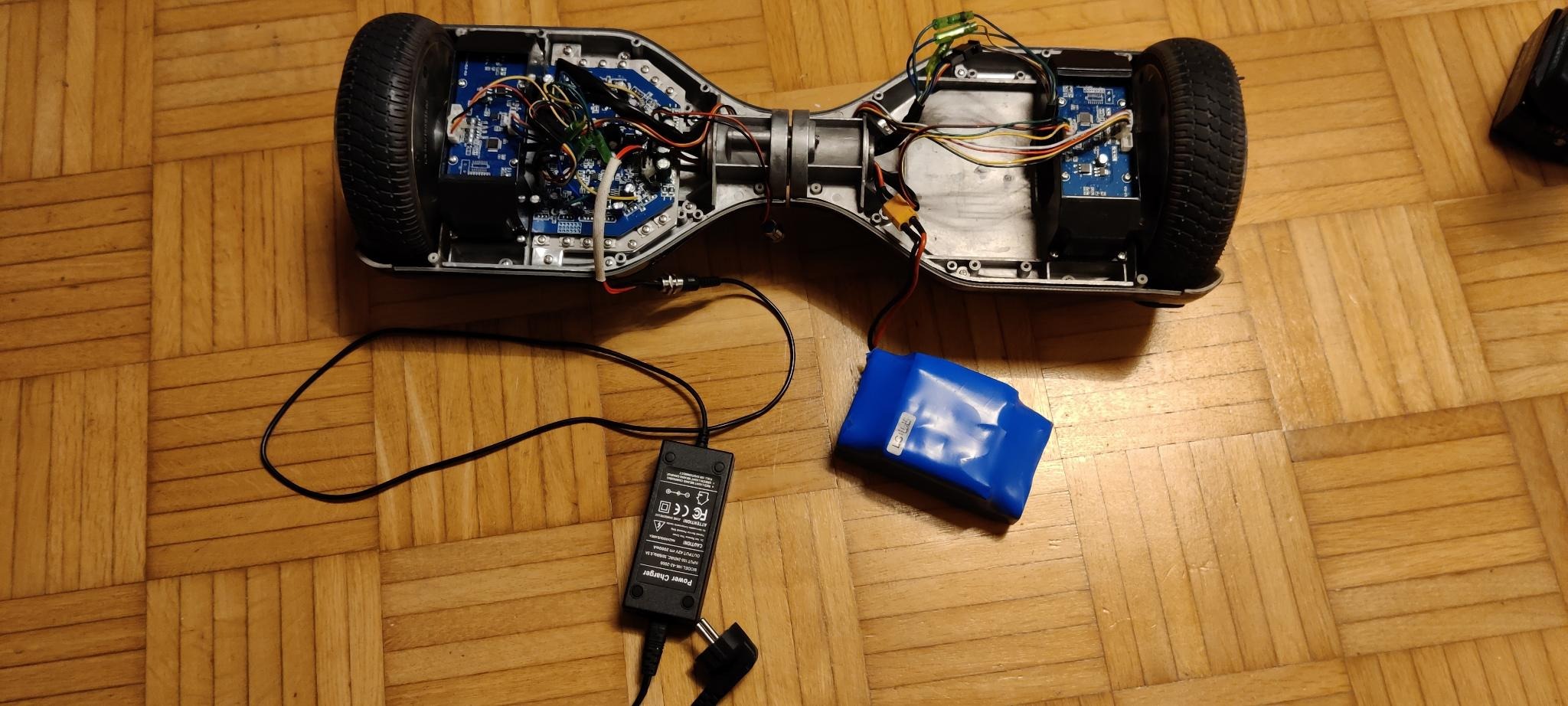

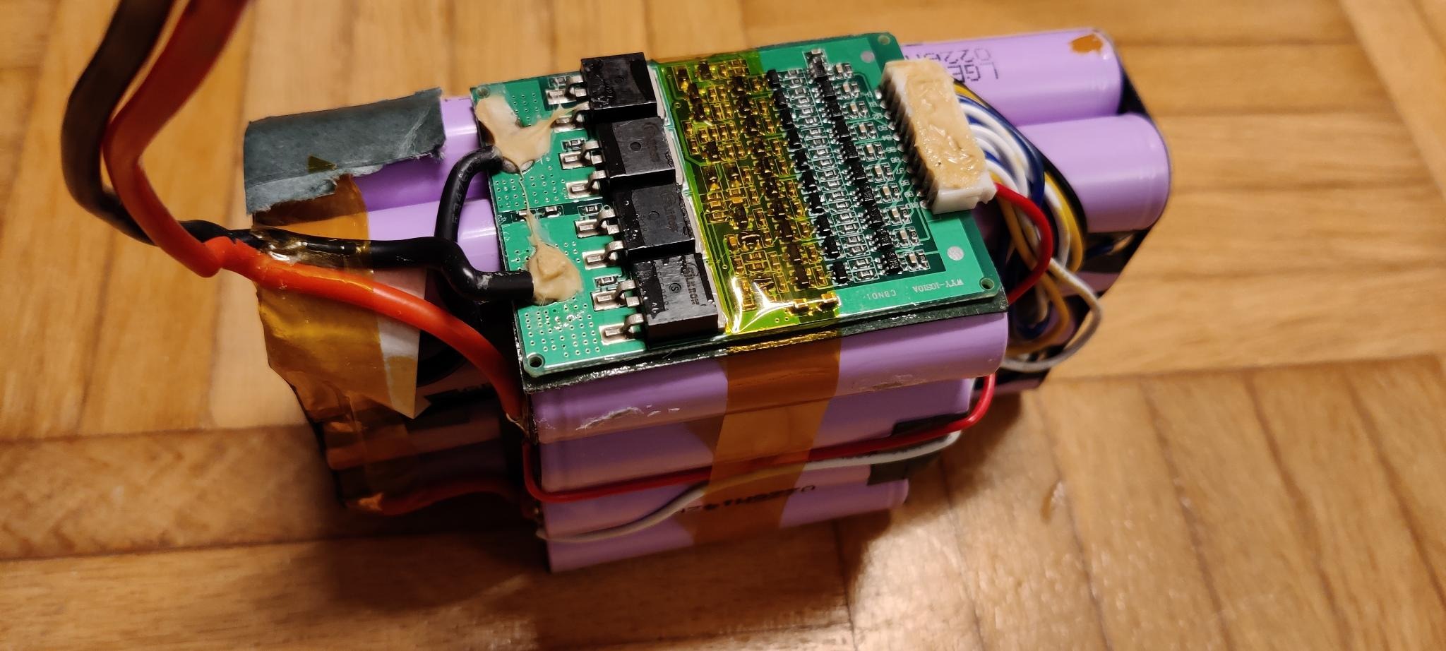

Ich habe mich jetzt doch hinreißen lassen den Akku zu zerlegen :D
Es sind 20 Zellen, ich nehme mal an 2x10 parallel.
Ich bin jetzt erst auf die Idee gekommen eine Durchgangsprüfung zu
machen. Der negative Pol der Batterie ist definitiv mit dem schwarzen
Kabel des Netzteils verbunden. Also sind es tatsächlich -26V, die das
Netzteil produziert, richtig?
von Michael B. (laberkopp)
Daniel K. schrieb:
> Also sind es tatsächlich -26V, die das Netzteil produziert, richtig?
Eher nicht.
Dein Akku hat sogar einen Balancer mot Stecker, also miss mal die
Zellenspannungen, aber produziere dabei keinen Kurzschluss.
Das Netzteil würde bei -26V wohl die Elkos platzen lassen, daher
bezweifle ich den Messwert
von Daniel K. (camarril)
Ich komme an die inneren Zellen nicht ran, ohne das Paket weiter zu
zerlegen. Die anderen Zellen haben alle zwischen 3,2V und 3,4V.
Die ganzen Zellen liegen am Balancerstecker...
issesdennsoschwer.

von H. H. (Gast)
Das ist nur eine Schutzschaltung, balanciert wird da nichts.

von Monk (Gast)
Offenbar ist das Ladegerät kaputt. Meine Tochter hat an ihrem Gefährt
bereits das dritte Ladegerät.
Was du bei diesen Dingern wissen solltest: Das sind keine
Festspannungs-Netzteile (wie beim Smartphone oder Laptop), sondern
Ladegeräte. Die aufgedruckten 42 Volt entsprechen der
Ladeschlussspannung des Akkus.
Stimmt, daran habe ich tatsächlich nicht gedacht. Ist mein erstes
Akkupack, das ich zerlegt habe.
Es sind alle Zellenpaare bei 3,2V - 3,4V.
Daniel K. schrieb:
> Ich habe noch nie manuell so einen Akku geladen. Stelle ich einfach 42V
> bei meinem Netzteil ein und begrenze den Strom
Im Prinzip ja, denn dieser Akku enthält eine Schutzschaltung, die das
Laden beendet, wenn DIE ERSTE Zelle 4.3V erreicht.
Er scheint aber 2 Kontakte zu haben, einen zum Laden, gegen Überladen
geschützt und einen zum Gebrauch, gegen Tiefentladung geschützt, der
andere Pol ist beiden gemeinsam, nimm die richtigen.
Das Netzteil im Leerlauf auf 43V stellen, Strom auf das stellen was dein
Netzteil dauerhaft verträgt, vielleicht 1A, beim Anklemmen sackt die
Spannung auf die Akkuspannung von ca. 34V, und warten bis sich der Akku
abklemmt, also der Strom auf 0 geht.
Ist nicht schlimm wenn das Netzteil 45 oder 48V im Leerlauf hat,
Hauptsache die MOSFETs gehen nicht kaputt wenn sich der volle Akku
abschaltet.

ich habe den Akku mit meinem Labornetzteil vorsichtig mit 1A aufgeladen.
Die Zellen waren danach alle fast perfekt gleich geladen. Delta < 0,1V.
Danach habe ich 10m Isolierband um das Paket gewickelt und es wieder
eingebaut. Sieheda, das Hoverboard funktioniert wieder einwandfrei.
