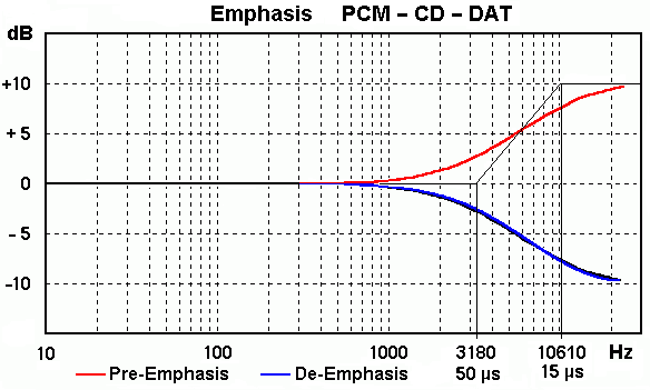

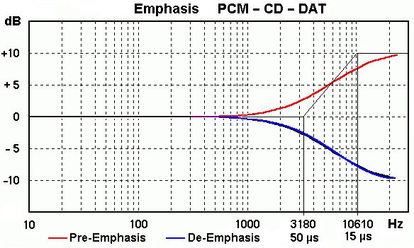

Auch im CD-Standard wurde eine Preemphase mit 50µs (3.18kHz)
implementiert. Wird zwar kaum (nicht?) genutzt, aber der Player sollte
es erkennen und umschalten können. Allerdings: das müsste eher zu einer
Höhenabsenkung führen. Aber es gibt noch eine zweite, gegenläufige bei
15µs, die könnte den Effekt haben ...
Was, wenn an der Stelle (oder woanders) was defekt ist?
Laut Datenblatt wird dieser Kunstgriff rein digital im Wandler gemacht.
Angezeigt wird auch nichts. Dazu müßte ich die CD in den anderen Player
geben, von dem ich weiß, daß er eine Anzeige für Deemphasis hat.

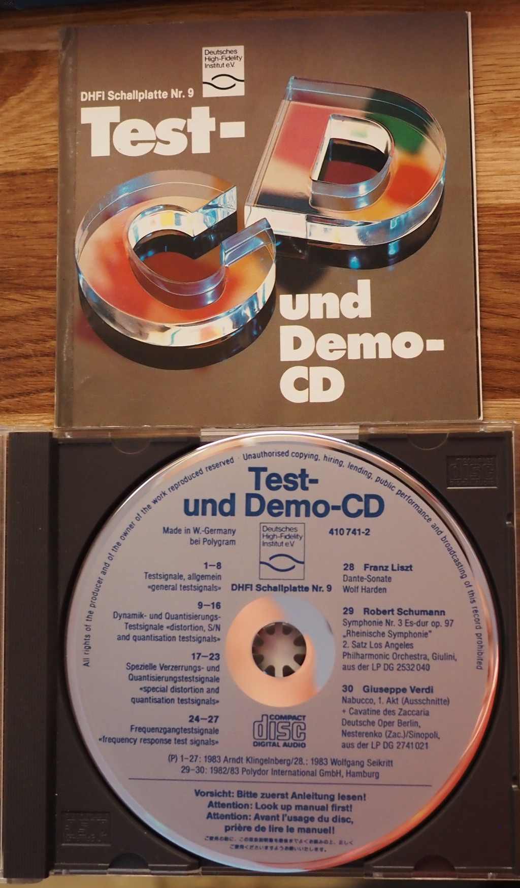

habe Testplatten (CDs) mit Sinussweeps (kein mp3, sondern echte wav.)
Interessanterweise ist so ab 10 kHz nichts mehr sauber.
Es klingelt, jittert ganz gewaltig.
Das ist wohl bei allen billigeren CD-Playern völlig normal.
Der Sony machte das nicht. Der Yamaha ganz stark, so dass ich mich an
den Support gewendet hatte. Ergebnis: "Wenn Sie nicht zufrieden sind,
wir haben noch bessere, hochpreisigere Modelle im Sortiment."
Also:
Test CD mit zum Händler nehmen und sich verschiedene Modelle vorführen
lassen, bevor man zugreift.

von Klaus H. (hildek)
Christian S. schrieb:
Ich meine, das hat sich bei den CDs nicht durchgesetzt, müsste aber in
den Abspielgeräten vorbereitet sein. Was ist, wenn dein Gerät die
Deemphasefunktion fälschlicherweise aktiviert obwohl die CD so nicht
erstellt wurde?

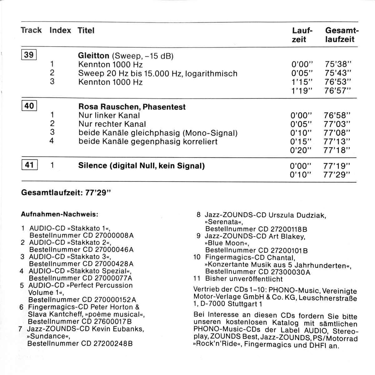

Erstelle dir doch einfach eine Test-CD selber: verschiedene Frequenzen,
gleicher Pegel und messe den Ausgang oder in der Schaltung.
Mit Audacity ist das bestimmt möglich.

Preemphasis müßte jeder CD-Player können, auch wenn keine Anzeige dafür
vorhanden ist. Die tragbaren zum Joggen klammere ich mal aus.
Allerdings sind nur sehr wenige CDs überhaupt damit aufgenommen. Ich
kenne da nur eine, von der ich es weiß.

von Michael M. (Firma: Autotronic) (michael_metzer)
Karl B. schrieb:
> Hi,
> Es klingelt, jittert janz jewaltig.
Ja, neben den genormten 1kHz Signalen (getrennt für rechts und links)
haben die Test CDs auch Sweepsignale von 20Hz bis 20kHz.
Ab 15kHz schmatzt mein CD-Player bei der Test CD auch, obwohl ich den
eigentlichen 15kHz Ton altersbedingt schon gar nicht mehr höre.
> Ich meine, das hat sich bei den CDs nicht durchgesetzt, …
> … Was ist, wenn dein Gerät die
> erstellt wurde?
Eine aktive Deemphasis im Abspieler obwohl das abzuspielende Material
keine Preemphasis hat, würde zu einem dumpferen Klang führen. Die
Peemphasis soll ja die höheren Frequenzen im Pegel anheben und eine
Deemphasis dann entsprechend wieder absenken.
Old schrieb:
> Die
Ja, aber siehe: https://de.wikipedia.org/wiki/Pre-Emphasis
Dort zu lesen: τ2 = 15 µs (Absenkung der obersten Höhen)
Wie ich es verstehe, würde die zweite Zeitkonstante wieder anheben -
oder ich bin eben auf dem Holzweg - kann durchaus sein.
Ich habe nur nach einer möglichen Erklärung für das Problem gesucht,
auch weil ich nicht glaube, dass der Player falsch entwickelt wurde oder
sich das Ausgangfilter im Laufe der Jahre soweit verändert hat.

>> Die
Du bist nicht ganz auf dem Holzweg, die Anhebung der Frequenzen oberhalb
von 10kHz wird durch die zweite Zeitkonstante begrenzt, aber angehoben
ist deren Pegel trotzdem.
Ja, das meinte ich.
> aber angehoben ist deren Pegel trotzdem.
Deine Betrachtung ist nicht ganz richtig.
Fast alle CDs werden ohne Preemphase erstellt, das ist die rote Kurve.
Falls doch, muss das Abspielgerät den blauen Frequenzgang aktivieren.
Wenn jetzt, bei CDs ohne Preemphase, der Teil bei 50µs richtig arbeitet,
also linear bleibt, und der bei 15µs wegen eines Defekts nicht, also
aktiv wird, dann kommt es ab den ca. 10kHz zu einer Höhenanhebung; der
Teil hebt das Abfallen der blauen Kurve ab 10kHz wieder auf, ist also
alleine gesehen ein Hochpass.

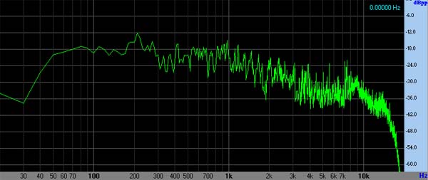

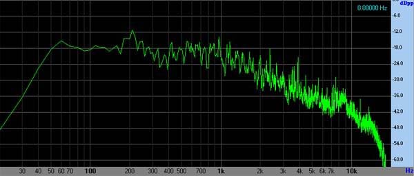

Hab mal eine Spektrumanalyse ohne und mit Deemphasis des Players einer
CD mit Preemphasis gefunden. Da sieht man ganz gut, wie ohne Deemphasis
die höheren Frequenzen überbetont sind.

Rainer D. schrieb:
> Ich sehe keine Überbetonung hoher Frequenzen, sondern nur einen mehr
> oder weniger sehr bescheidenen Frequenzgang.
Das sind Spektrendarstellungen einer realen CD mit Preemphasis, einmal
abgespielt ohne Deemphasis und einmal mit. Für eine Frequenzgangmessung
müsste man selber eine entsprechende CD mit Preemphasis erzeugen können.
Aber jetzt, wo ich das schreibe, hab ich eine Idee, wie man eine
derartige CD selber erzeugen könnte. Hat man (ich) ja eigentlich nie
gebraucht.

Ich habe eine Soundtest CD die geht sogar über 77 Minuten. Frag mich
nicht wie die das da drauf gequetscht haben.
Neben den Gleittönen und Rauschen, sind da auch noch 1kHz und 440Hz
(Kammerton A) Töne in allen Varianten mit drauf.

Christian, Du bist im Besitz eines DSOs. Also verwende es doch auch!
Nimm eine CD mit einem Sweep und schau, wie sich die Amplitude verhält!
Selbst 1dB (ist das 1,25-fache bzw. -1dB = 0,8) erkennt man darauf.
Noch etwas zum Thema (De-)Emphasis:
Die Funktion wurde am Anfang eingeführt, um auch billigen Playern mit
14-Bit-Wandlern in den Höhen etwas mehr Dynamik verschaffen zu können.
Wurde allerdings von Plattenproduzenten nur ganz selten Gebrauch von
gemacht.
Findet man eigentlich nur auf ganz wenigen, alten Klassik-CDs. Und auf
Test-CDs.

Oben hat jemand von einer gekauften Test-CD geredet: da hätte ich auch
gerne eine Kopie 😀.

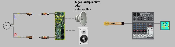

Mal im Ernst- gibt ein recht nettes Tool für Audiotest mit PC, heißt
"Audiotester".
https://www.audiotester.de/
Soundkarten- Ausgang an Verstärker- Eingang, Meßmikrophon oder gutes
dynamisches oder Kondensator- Mikrophon an Mikrophoneingang der
Soundkarte oder an einen Mischer mit Mikrophon- Eingängen und evtl.
Phantomspeisung für Kondensatormikrophon an den Line in- Eingang.
Die Software kann die Eigenschaften des Mikrophons berücksichtigen.
Es ist auch möglich, anstelle des Lautsprechers einen Lastwiderstand
anzuschließen, die über diesem abfallende Spannung über einen simplen
ohmschen Spannungsteiler dem Soundkarten- Eingang zuzuführen- so testet
man nur den Verstärker, ohne den Lautsprecher- Einfluß.
Es können verschiedene Messungen ausgeführt werden, auch Klirrfaktor, u.
v. a.
Billiger geht's nicht, und eine normale Soundkarte reicht bereits aus.
> gerne eine Kopie
Redest Du von der Audio-Stakkato? (Das 77 Minuten-Ding)
Die ist aus Ende der 80er und mit entsprechender Technik analog
aufgenommen.
Selbst die Testsignale haben die von einem HP-Signalgenerator mit einem
PCM-Recorder analog aufgenommen.
Die logarithmischen Sweeps sind nicht einmal logarithmisch, sondern
setzen sich aus einigen linearen Bereichen zusammen.
Vor allem ist die CD jedoch gefüllt mit musikalischen Livedarbietungen
und irgendwelchen Geräuschen (Tiere, Autos, Geräte ...)
Die Wahrscheinlichkeit, dass er mit den oben genannten Tools saubere
Signale als die auf dieser CD enthaltenen bekommt, ist jedenfalls sehr
hoch.
Auch Audacity und Goldwave können entsprechnde Töne erzeugen, die dann
als WAV auf CD gebrannt werden können.
Jobst

Hier eine mit Audiotester erstellte Messung des Verstärkers Onkyo 8500.
Einmal an den Anschlußklemmen der Box, die Lautsprecher wirken hier also
nur rein elektrisch als induktive/ kapazitive Last am Verstärkerausgang,
sowie einmal vom Mikrophon, etwa 60cm vor der Box, also akustisch.
Wie zu erwarten, ist die elektrische Messung weit geradlinig, fällt erst
kurz vor dem Ende ab, die Box enthält ja nicht nur den ohmschen
Widerstand, die Hochtöner sind über einen Kondensator dran.
An einem rein ohmschen Widerstand geht der Frequenzgang weit über den
gezeigten Bereich geradlinig weiter.
Das andere ist die akustische Messung, in die Box- Eigenschaften und zum
Teil Raumeigenschaften einfließen, darum ist sie suboptimal- bei der
Wiedergabe solcher Aufnahmen  kommen neue Raumeigenschaften dazu.
Der beste Hörtest wäre also nur mit Kunstkopf- Verfahren, besser aber
mit rein elektrisch abgenommenen Aufnahmen sinnvoil.
Im vom Themenstarter vorgegebenen Fall wäre eine Kurvenerstellung der zu
vergleichenden Verstärker, nämlich Frequenzgang/ Klirr an einer ohmschen
Last die erste Maßnahme, danach mit der Box, usw.
von Edi M. (edi-mv)
